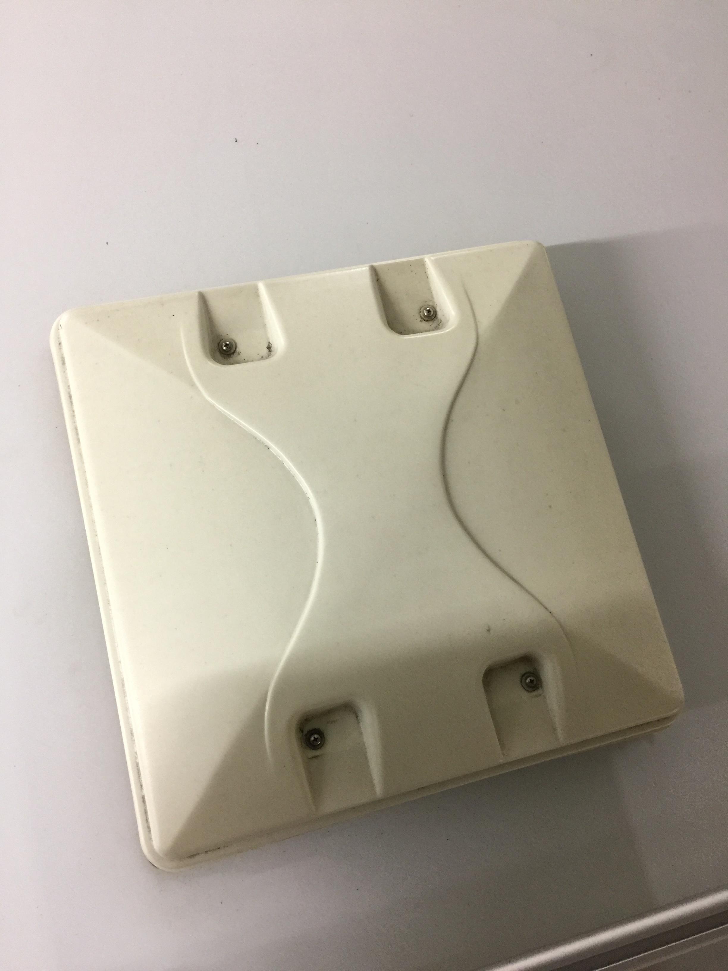

  • Hallo zusammen, ich möchte gerne den dachhaubendeckel ersetzen gegen ein transparenten. Jedoch weiß ich nicht wo bzw welchen ich beschaffen muss. Ich finde keinerlei Herstellerangaben auf der verbauten Dachluke. Vielleicht kann mir jemand anhand des Bildes weiter helfen. Danke im Voraus

    leider kann ich dir keine Haube nennen die bei dir eins zu eins passt. Ich kann dir nur meine Erfahrung mitteilen die ich mit der selben Haube, die auf unserem Bj. 98 Hobby Wohnwagen verbaut war, gemacht habe. Die Haube ist sehr dünn und macht sehr laute Geräusche wenn Regentropfen aufschlagen. (Hauptsächlich wenn unter dem Baum stehend die Tropfen sehr unregelmäßig aufschlagen nervt dies sehr).
    Ich habe bei mehreren Händlern nachgefragt. Es gibt keine dickwandigere Acrylglashaube die von den Maßen und der Befestigung auf deinen Dachlukenrahmen passt. Es müsste also die komplette Dachluke samt Rahmen ersetzt werden. Meistens passen die nicht exakt in den Ausschnitt der alten Luke, somit müsste der Dach-Ausschnitt noch nachgearbeitet (evtl. vergrößert) werden. Ist machbar aber halt kein kurzer Umbau. Wir hatten uns deshalb, um die Geräusche zu dämmen, ein kleines Handtuch mitgenommen und für längere Aufenthalte dieses über das Fenster gelegt und seitlich eingeklemmt. Hat prima geholfen und gut gehalten.

  • Vielen Dank für die Info. Das mit den Geräuschen ist die eine Sache. Mich stört vielmehr das fehlende Tageslicht von oben. Ich habe mich solangsam auch schon mit dem Gedanken abgefunden, die Dachluke komplett zu ersetzen????

    da mein Conny die selben HAuben hat, kann ich Dir zumindest schon einmal sagen, dass es diese Hauben noch gibt.
    Der Hersteller ist "HARTAL".
    http://images.google.de/imgres…gqKA4wDg&bih=913&biw=1920
    ... unten rechts auf der Seite ist die Dachhaube transparent.
    Ich glaube, die gibt es auch transparent ....
    http://images.google.de/imgres…gaKAAwAA&bih=913&biw=1920
    Geht vielleicht auch günstiger, mußt halt auf das Maß achten ;)
  • Jetzt kommt Licht ins Dunkel! Im wahrsten Sinne des Wortes! Vielen Dank für den tip! Werde morgen mal genaues Maß nehmen.
