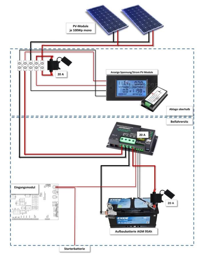

  • So... die Arbeiten sind abgeschlossen. Es war ein sehr interessantes Projekt und ich möchte gerne meine hinzu gewonnenen Erfarungen teilen.
    Zusammenfassend:
    > Ich hatte mich für 2x100Wp Solarmodule Mono mit 4 BusBars entschieden.
    > Laderegler: Votronic mit Power Point Tracking und Möglichlkeit Starterbatterie zu laden
    > Statt der Votronic-Fernanzeige verwende ich ein LCD Panel zu 1/10 des Preises. Das funktioniert sehr gut zur Anzeige, was an den Modulen passiert. Was an den Batterien passiert, sehe ich am Hobby-Zentraldisplay.
    > Eine Kartusche Dekasil-Kleber zum Verkleben reichte gerade. Wollte ich aber eine 2mm Klebernaht machen, bräuchte ich wohl etwas mehr (meine Naht ist daher sehr knapp, denke aber, bei ABS auf ABS geht das)
    Zum Ausbau des Beifahrersitzes ein Lob an den Verfasser des Beitrages: https://www.hobby-wohnmobilfor…r-schritt-erklaert-teil-1
    Schaltplan ist im Anhang.

    Sehe ich es richtig, dass die Module zunächst in das Anzeigegerät, ggf. mit ihrer vollen Leistung, einspeisen?
    Man lernt ja nie aus..., welches Anzeigegerät hast Du dafür verwendet?

  • Das Bedienpanel gibt es bei ebay für ~9€. Es nennt sich "DC 20A LCD Meter". Ich hab's vor dem Einsatz erst mal geöffnet. Die Platine ist gut verlötet und der Shunt der Strommessung wird bei den zu erwartenden Strömen nicht heiß. Mit dem Panel sehe ich zunächst, was die Module machen. Von dort au geht's durch die B-Säule unter den Beifahrersitz. Das Laden der Batterien (Aufbau- wie Starterbatterie) sehe ich weiterhin am Hobby-Display. Funktioniert wie's soll.

    ich möchte mich ganz herzlich für die sehr aufwendige grafische Darstellung bzw. technische Zeichnung bedanken.
    Ich habe mir solch einen Strommesser gekauft und eingebaut. Das war mit Hilfe Deiner Zeichnung ganz einfach.
    Nun kann ich endlich sehen, wieviel die Solaranlage wirklich liefert.
    Also ein ganz toller Bericht.
