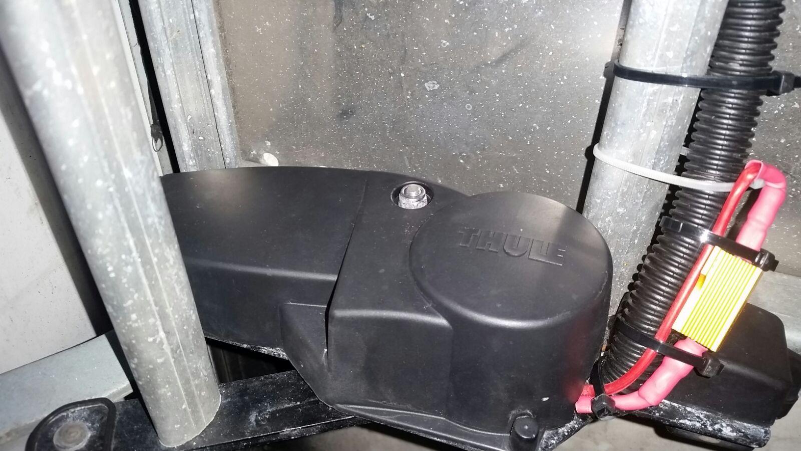

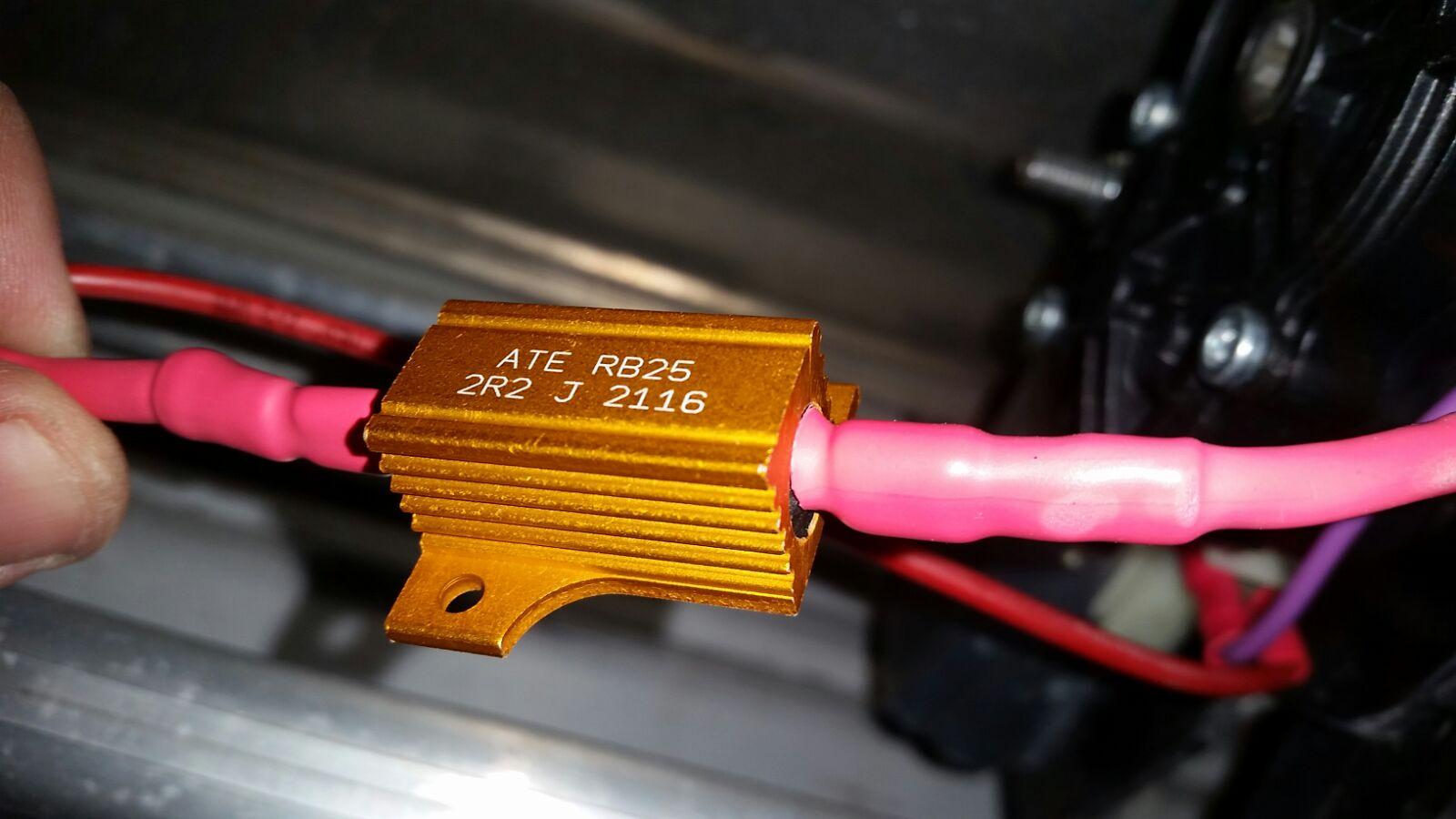

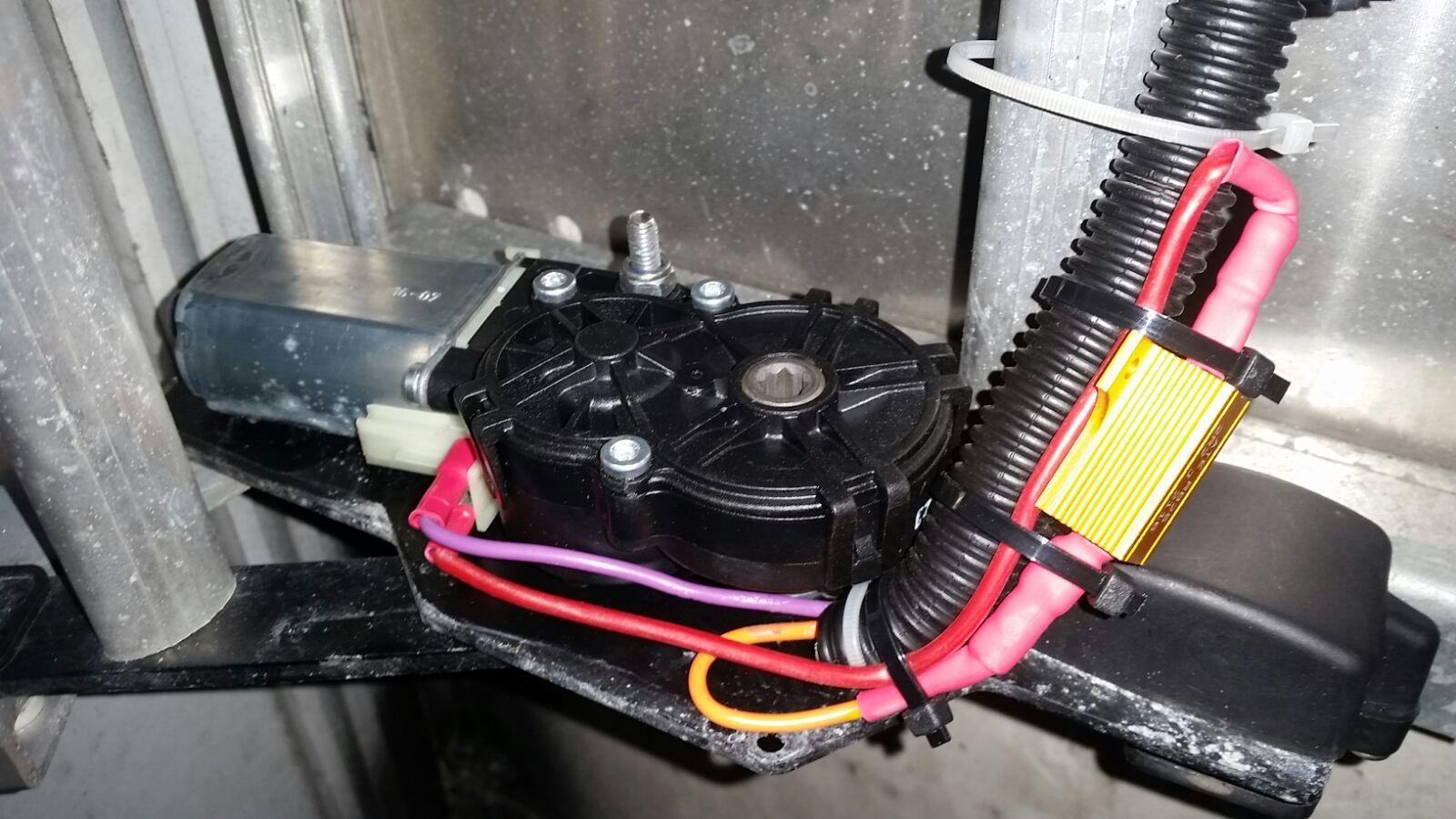

    ich besitze ein neues WoMo seit April 2016 mit der Thule Single Step V15. Zweimal wurde die Achse beim Händler getauscht, einmal schickte er mir eine neue Motorachse zum Selbsttausch zu und nach weiteren 2 Monaten war auch diese Motorachse hin. Darauf hin wurde mir Mitgeteilt, das Thule den Antriebsmotor überarbeitet hätte und er nun in einer Übersetzung arbeitet. Also diesen eingebaut und erstmal gefreut. 3 Monate Freude hatte ich, dann zeriss es die Achse wieder, diesmal in Spanien. Ich habe mir jetzt auf eigene Kosten drei Achsen auf Reserve ins WoMo gelegt, da die Treppe immer dann kaputt geht, wenn man es nicht gebrauchen kann. Ich selber halte die Treppe für einen Konstruktionsfehler, da sie viel zu schnell hinein und heraus fährt und an den Endpunkten schön hart gegen fährt, so das das Gussteil immer schön harte Schläge abbekommt, was sicher nicht gesund ist. Nach der 5. Achse innerhalb eines knappen Jahres habe ich mich heute mit einem Freund der Sache angenommen und ich finde wir haben die Sache ganz effektiv gelöst. Ein Einbau eines Lastwiderstandes von 2 Ohm vor dem Motor ist die Lösung so wie es jetzt läuft.

    ein Kondensator sorgt nicht dafür, was ich vor hatte. Nämlich die die Spannung etwas zu reduzieren, damit die olle Treppe nicht so wahnsinnig schnell hin und her fährt. 2 Ohm sind gut. 1,5 Ohm event. besser, da die Aufbaubatterie im Moment voll ist und wenn die mal durch Entladung etwas in die Knie geht die Treppe dann doch vielleicht zu langsam läuft. Das wird nochmals getestet. Der Widerstand ist unterwegs. Eigentlich gefällt es mir so aber ganz gut.
  • So, meine persönliche Erfahrung hat gezeigt, das der 2 Ohm Lastwiderstand nach einigen Touren sich als optimal erwiesen hat. Mit dem fliegt nix mehr auseinander ber der Omni Step :)

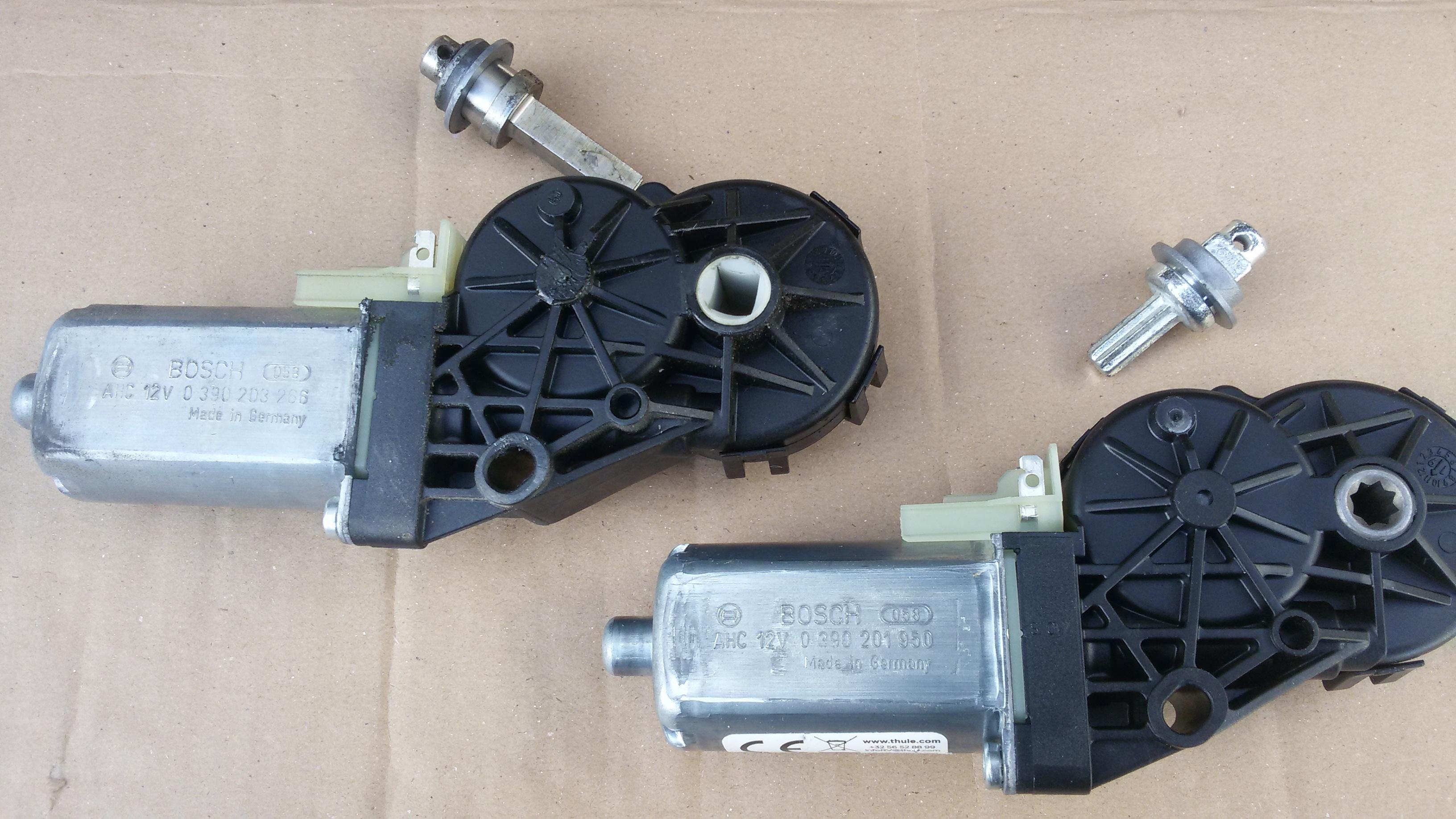

  • Hallo, hatte mit meiner Trittstufe auch das Problem, dass die Kunststoffzahnräder im Übersetzungsgetriebe des Bosch-Motors gebrochen sind. Thule hat zwischenzeitlich den Motor verbessert und alle Teile aus Kunststoff ( Zahnräder und Zentralwelle) durch Stahl ersetzt. Den Vergleich beider Varianten insb. die beiden Bosch-Teile-Nrn zeigt das Bild: links alter Motor, rechts neuer Motor. Der Motor kann bei Thule für viel Geld....oder über ebay - unter Angabe der Bosch-Nr. 0 390 201 950 - günstiger erworben werden. In Verbindung mit dem neuen Motor ist auch eine neue Zentralwelle mit Vielzahn-Profil einzubauen ( alte Welle hatte ein 4-kant-Profil). Diese Welle mit dem Motor mit bestellen oder einzeln bei Thule erwerben.
