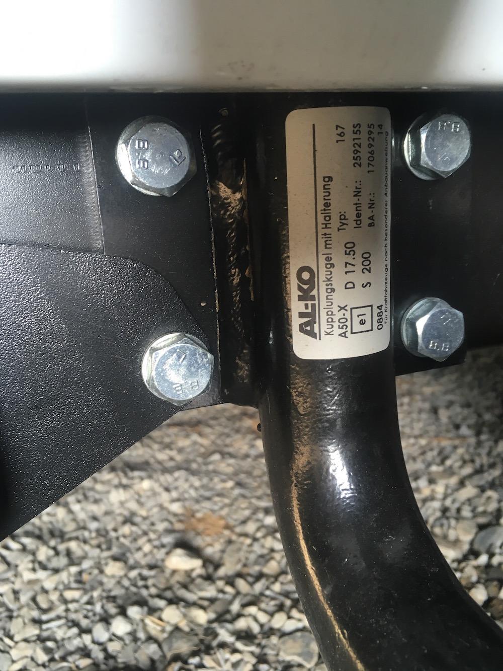

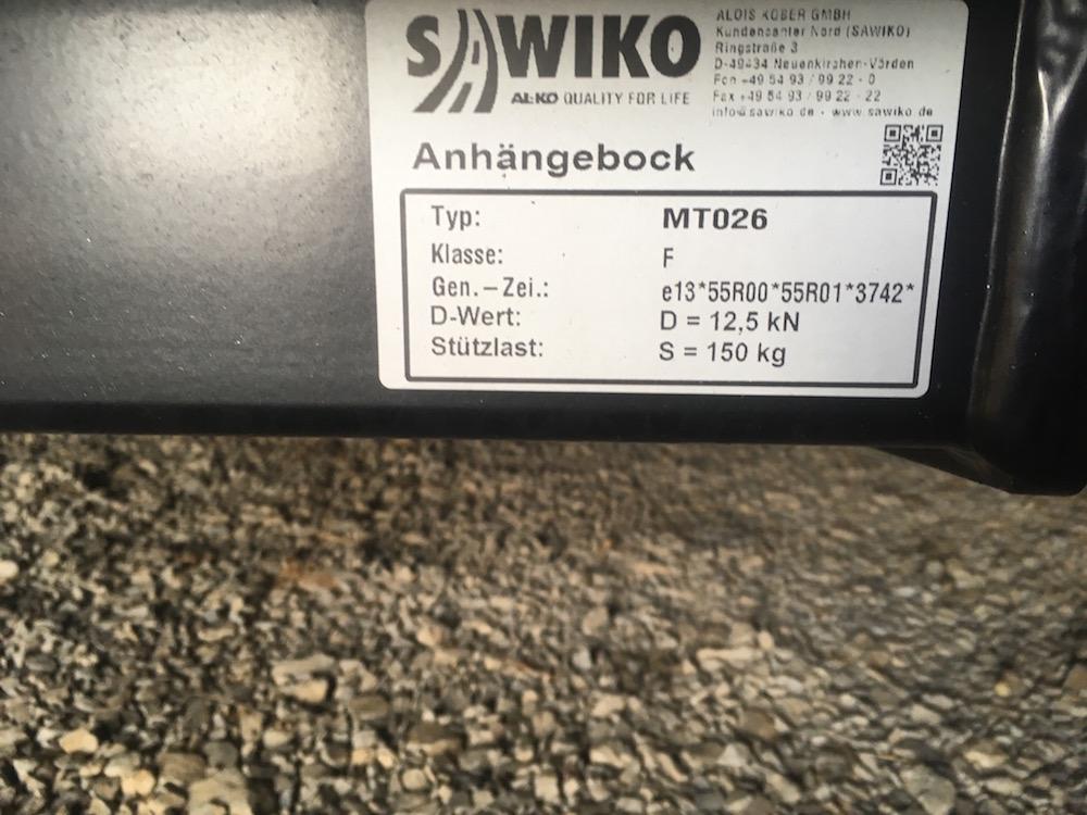

  • hab hier noch 2 fotos rausgekramt, vielleicht hilfts ja.
    Grüße Sebi
  • Hallo Ihr Stützlastigen !!!!!
    V O R S I C H T !!!
    Es gilt immer nur die vom Fahrzeughersteller genehmigte und in den Fahrzeugpapieren genannte Stützlast des Fahrzeuges !!!
    Die angegebene Stützlast auf der Anhängekupplung ist die vom AHK-Hersteller technisch und rechnerisch "geprüfte" Stützlast der Anhängekupplung bzw. die des Anhängebockes !!!
    Bei unserem VAN T500 zeigt der Anhängebock/angeschraubte Haken auch S= 150 kg während der VAN selber nur 75 kg Stützlast hat.
    Also vor Gebrauch/Einsatz genau prüfen !!!
    Gruß bei 16 Grad
    Peter OB

  • Hallo Sebi !!!
    Ich gestehe, daß mir Deine Erläuterungen zu ungenau sind !!!
    Genauer steht es im Kfz-Schein ( Zulassungsbescheinigung Teil I ) unter 13 "Stützlast in kg".
    Nur diese Zahlen gelten für die Stützlast !!! Auch wenn die AHK einen höheren Wert angibt!
    Gruß aus dem Ruhrgebiet!
    Peter OB
