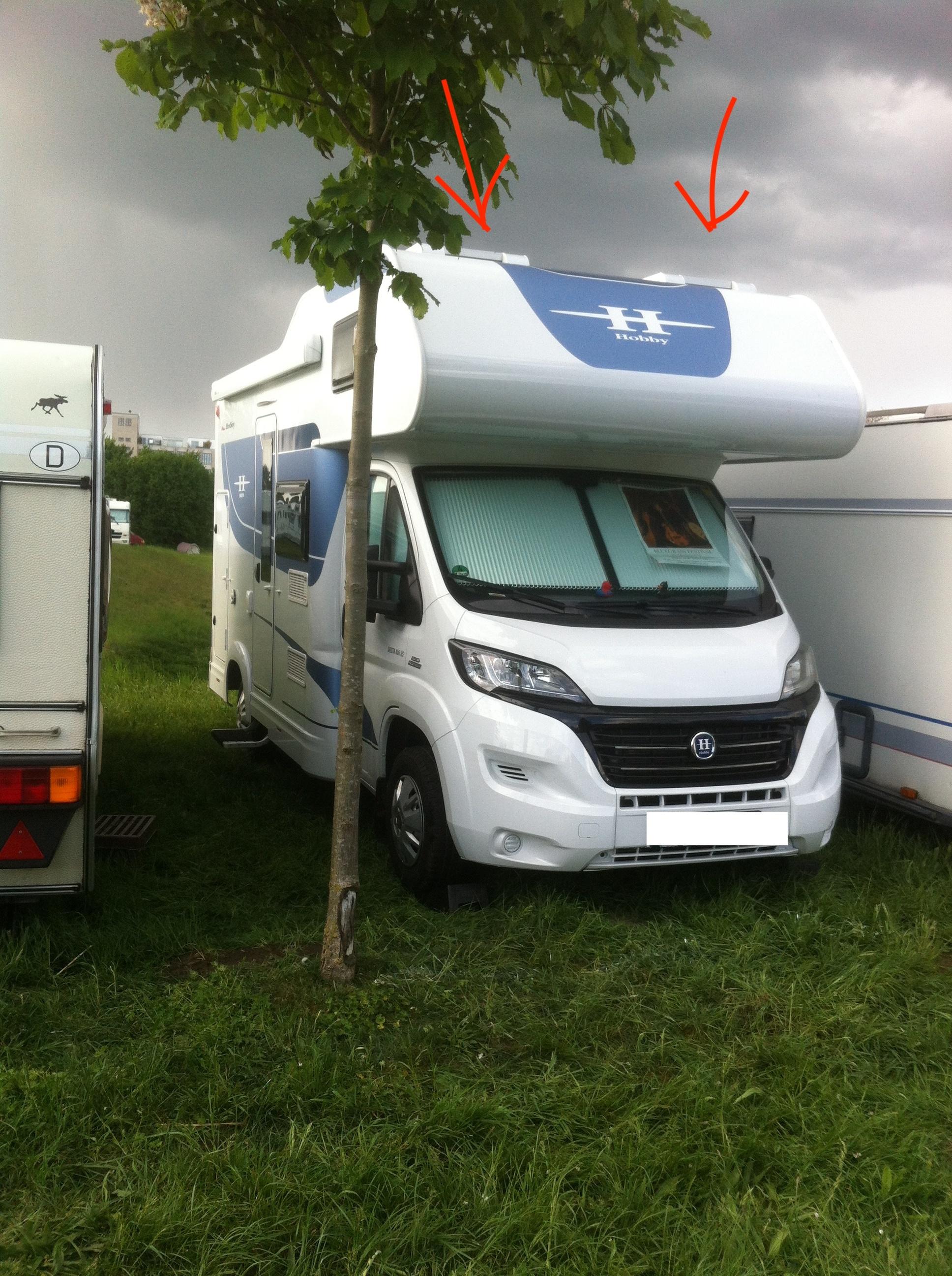

    Wir wollen auf unseren A55 gerne einen Dachträger bauen. Hobby-Nachrüstpreis liegt bei 2,5k... dann halt woanders.
    Die Zölzer-Caravanschienen sehen gut aus, die wollte ich mit ordentlich Sika einfach aufs Dach kleben, ohne Bohren, und dann einen Träger drauf montieren. Wie sind denn die Erfahrungen mit der Belastung des Daches? Wollte nicht punktuell drauf rumhüpfen, hab aber insgesamt denke ich so 70-80kg Surfkram, die aufs Dach müssen, bei guter Verteilung sollte das hoffentlich kein Problem sein.
    Oder lieber Finger weg?

    Beim A55 ist im Dach eine Verstärkung eingebaut um die Träger zu befestigen.
    2500€ kommt mir zu viel vor, das hätte bei uns werkseitig damals kaum mehr als 1200 mit leiter gekostet, habe es aber wegen brauch ich nich nicht geordert.

  • Ok ok... :D
    Danke Sebi, weisst du wo die Verstärkungen ungefähr sind?
    Ja, der Preis für die Reling hat mich auch geschockt, als Zubehör kostete sie beim ordern ca. 1000€. Das hätte ich gerade noch hingenommen.
