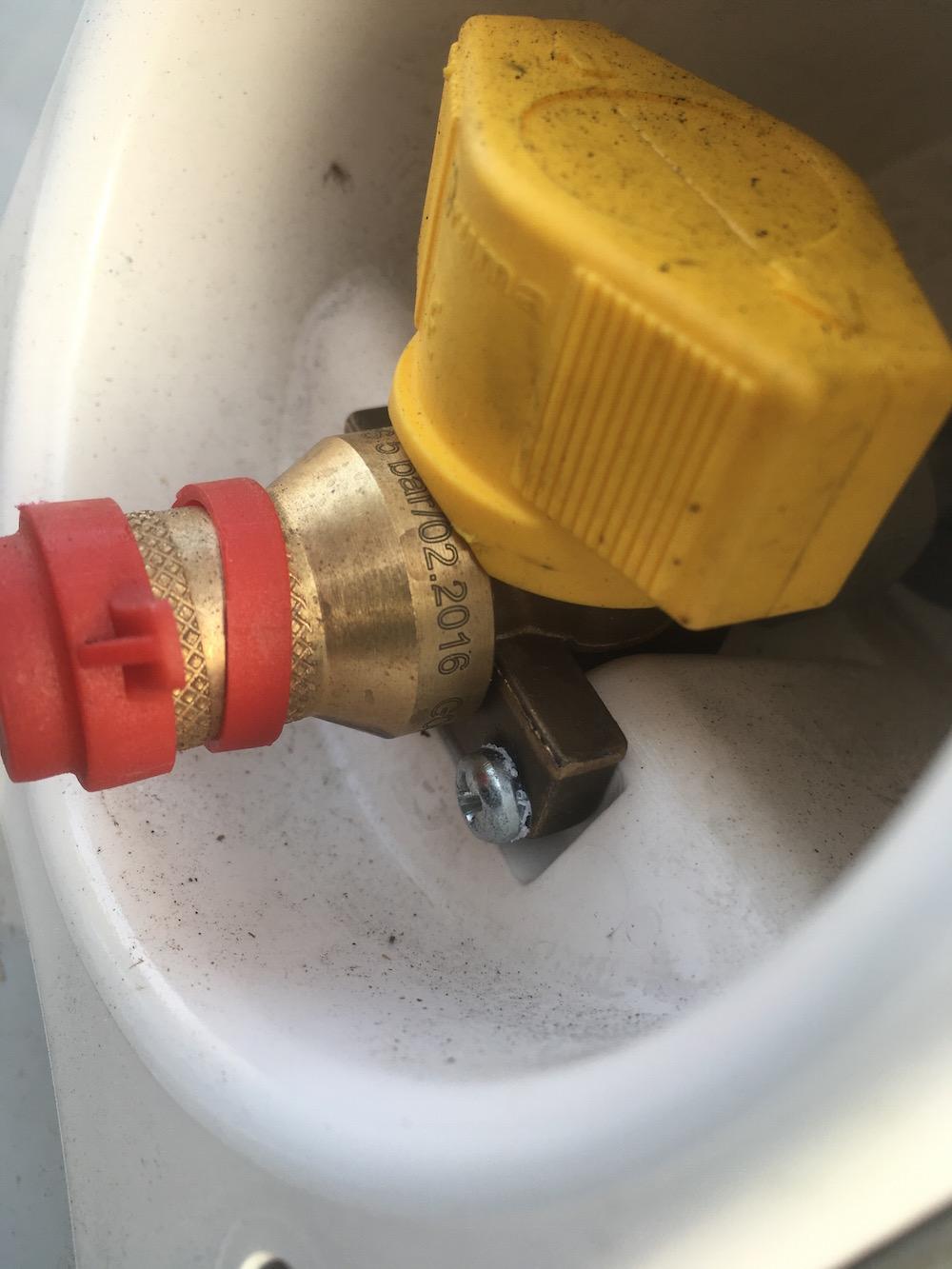

  • Hallo Erich,
    Auf deine Frage, JA und leider!
    Ich bin schon gerade dabei mich drum zu kümmern, weiß am Montag dann mehr.
    Bei mir ist Produktion 2 2016 eingestempelt.
    Aber, da ich das ja vorher nicht wusste und die ganze Zeit alles in betrieb hatte .... Hatte keine Probleme bisher.
    Gehe auch davon aus das es unkompliziert vom Ablauf ist, da ja eine offizielle Rückrufaktion von truma, die ich aber NUR durch deinen Hinweis mitbekommen habe. Danke noch mal.

  • So leute,
    Montag mit Truma telefoniert, Gestern Post bekommen! B)
    Ich begeistert von Service!!!!
    Grüße Sebi
