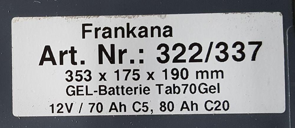

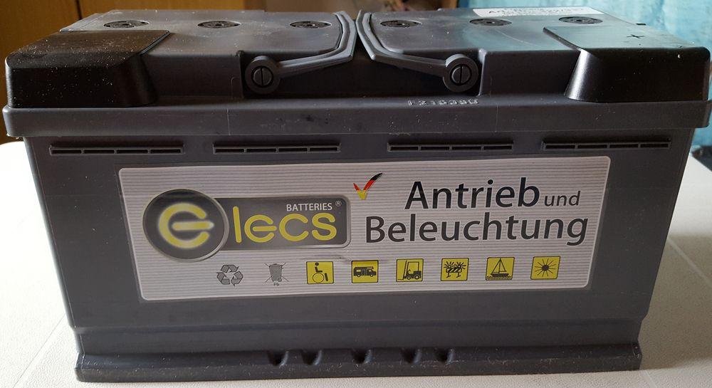

    hab heute meine Gel- Batterie abgeholt > die Elecs 70 Gel<, kurz reingeschaut, ob es die Richtige ist. Zuhause dann ausgepackt und einen Aufkleber gefunden, der mich ein bissel irritiert.
    Laut Katalog (Bild)(auch im Internet) ist die Elecs 70 Gel eine 90 AH Batterie, auf dem Batterieaufkleber (Bild) steht aber: > 12 V 70 AH C5 / 80 AH C 20 <
    Eine Frage an die Batteriespezies, was habe ich nun an Batteriekapazität, 70/ 80 oder 90 AH ????
    ;) Martin
  • Hallo Martin,
    Laienhaft ausgedrückt bin kein Batteriespezie
    Du hast eine 90 AH Batterie.
    C20 bedeutet Gesamtkapazität der Batterie 80 Ah und ist als Normangabe zusehen
    C5 ist ein Hinweis für die Belastungsgrenze also 70 AH darüber hinaus sollte die Belastung nicht gehen.
    C20 bedeutet C (gesamtkapazität der batterie) dividiert durch "20"
    C5 bedeutet C (gesamtkapazität der batterie) dividiert durch "5"
    Erich

  • Hallo Martin,
    bisschen besser erklärt, wie gesagt laienhaft.
    C20 90:20 = 4,5 A Neue Batterie
    C20 80:20 = 4 A Normangabe/ Grundlage für Messungen
    C5 70: 5 = 14 A Belastungsgrenze
    C20
    der Wert wird als Grundlage für Messungen der Kapazität herangezogen um bestehende Schwankungen herrührend durch anliegende Spannung, Batterieart, Batterietype und Batteriealter zu berücksichtigen bzw. den Batteriezustand einfließen zu lassen.
    C5
    der Wert wird hauptsächlich bei Fahrzeugantriebstechnik (Rollstühle, Golfwägen,Gabelstapler usw.) wegen der Belastung angegeben.
    Erich

  • Hallo Erich,
    Dank dir für deine schnelle Erklährung, da bin ich beruhigt und kann das jetzt richtig einordnen. Heinz Günter hatte auch schon aus Spanien geantwortet und für meine innere Beruhigung gesorgt.
    Jetzt nur noch einbauen und hoffentlich lange Freude an der Batterie.
    euch Beiden nochmals "Danke" ;)
    Martin
  • Hallo Martin,
