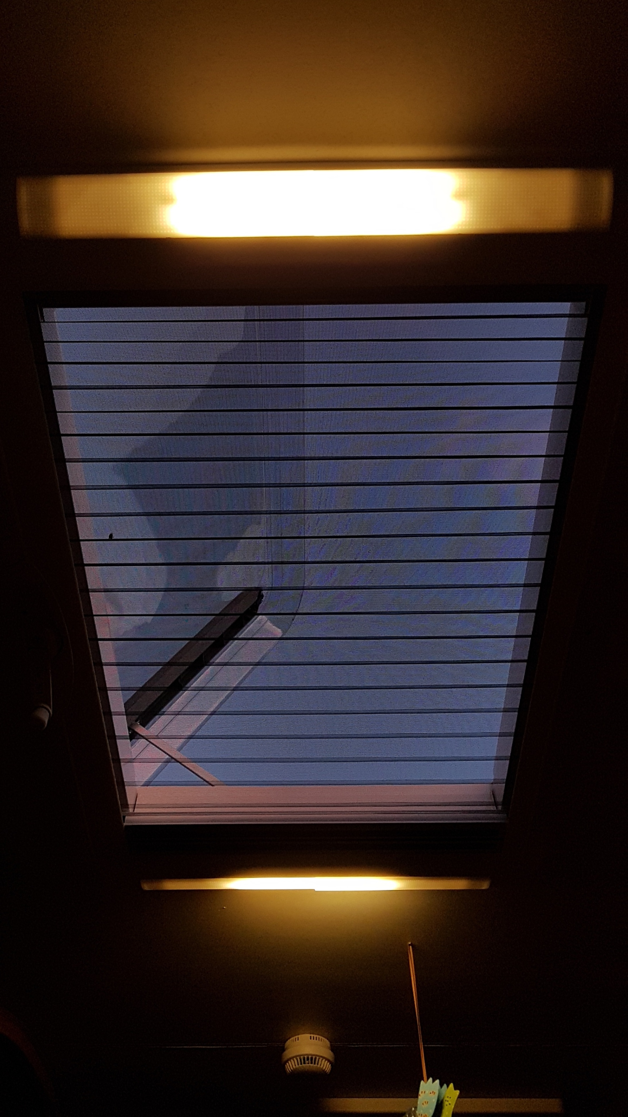

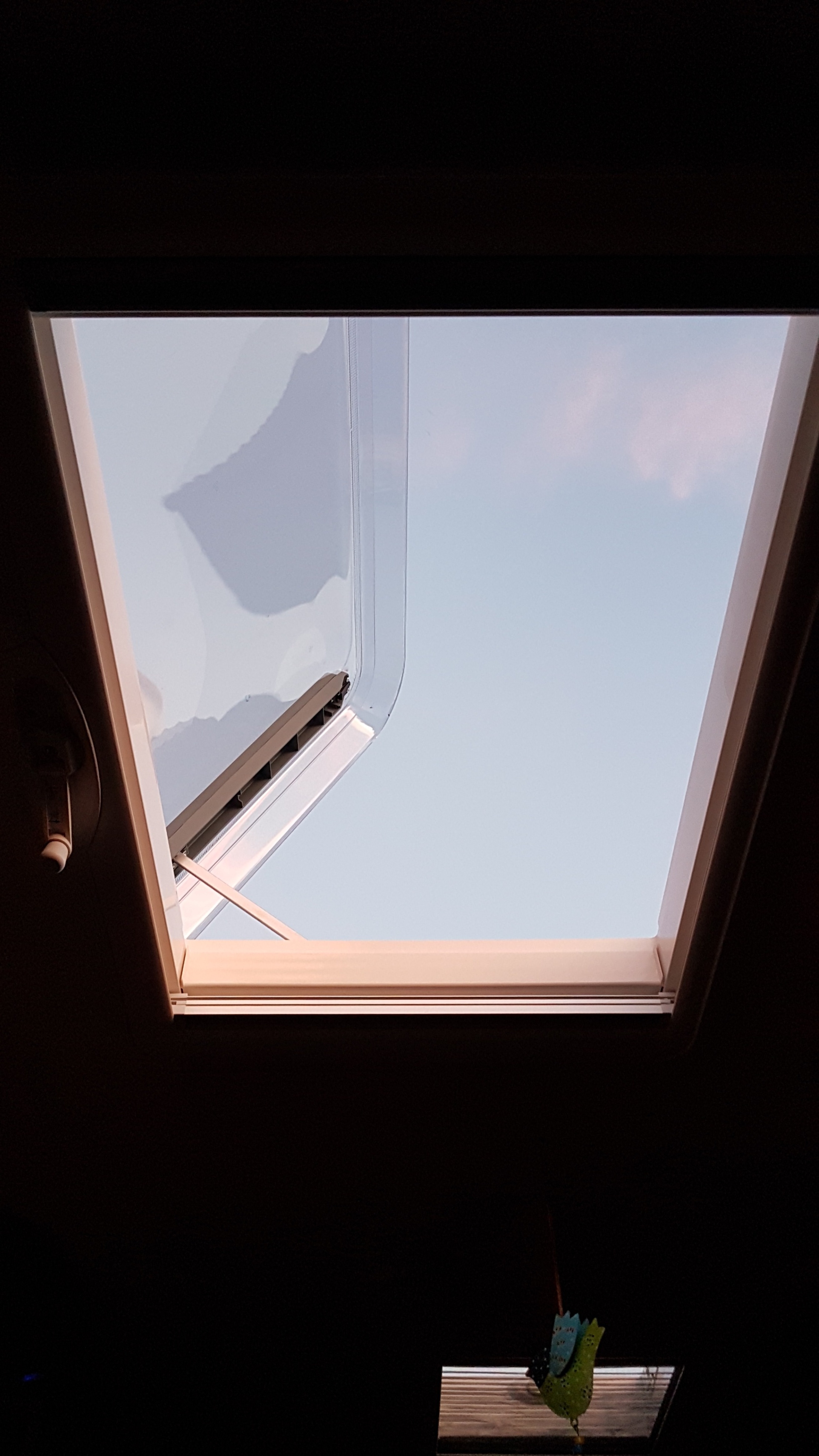

  • Hallo, habe gerade doch mal 2 Bilder gemacht worauf man das Fenster besser erkennen kann.
    Die kleine Lampe auf dem Bild ist nur angeklebt.

    Bei dem Fenster handelt es sich Definitiv um das REMItop II.
    Lt. Ersatzteilliste sollte es der Artikel mit der Nr. 10010121 (Acryl-)Haube 600x600 sein, die Abbildung 2 zeigt aber ein Fenster mit 3 Verschlüssen.
    Bei diesem Anbieter ist aber nur 1 Verschluss mittig, es sollten aber 2 sein, ein wenig verwirrend, eine Anfrage könnte Klarheit schaffen.
    Gruß Herwig

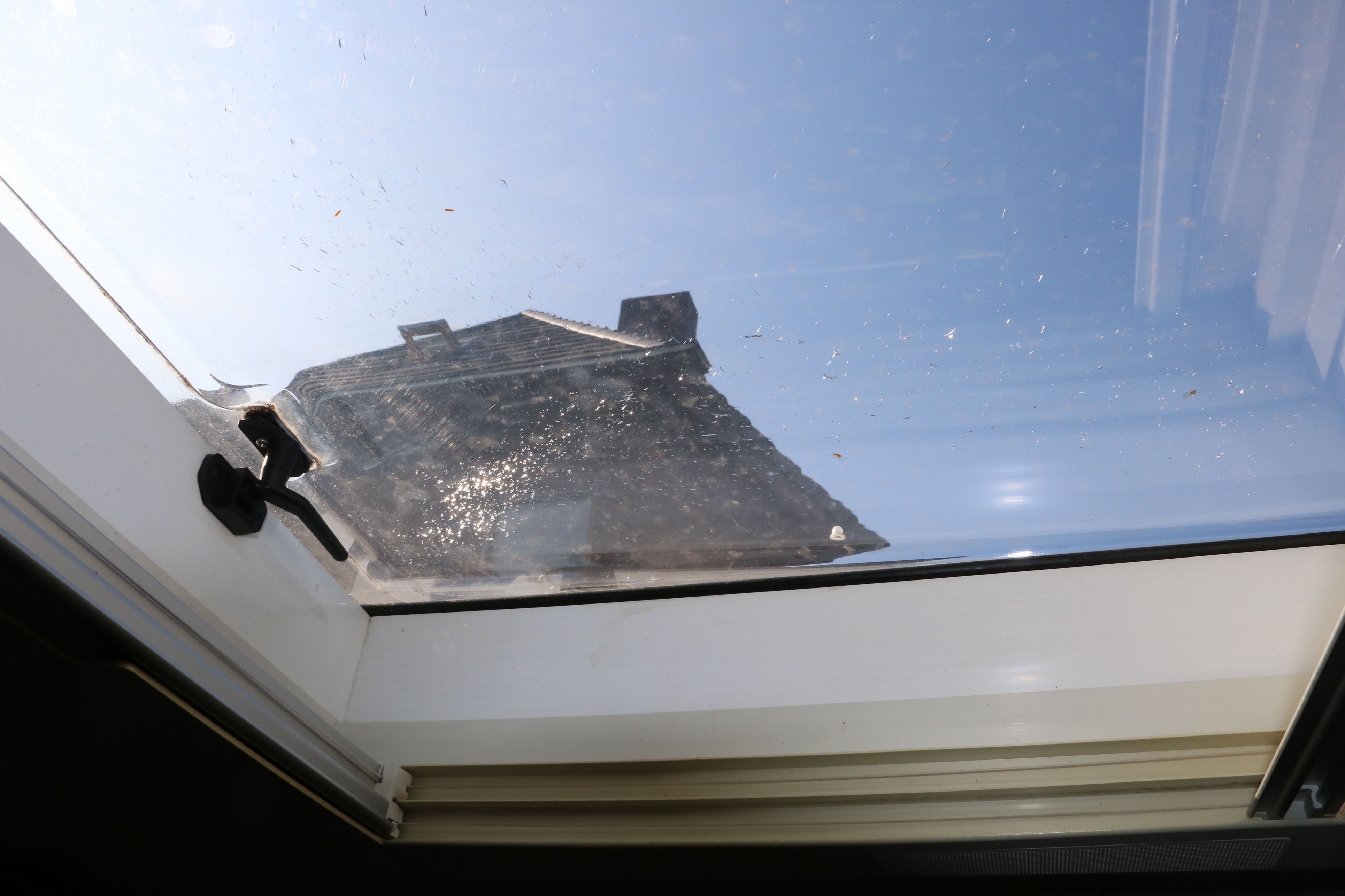

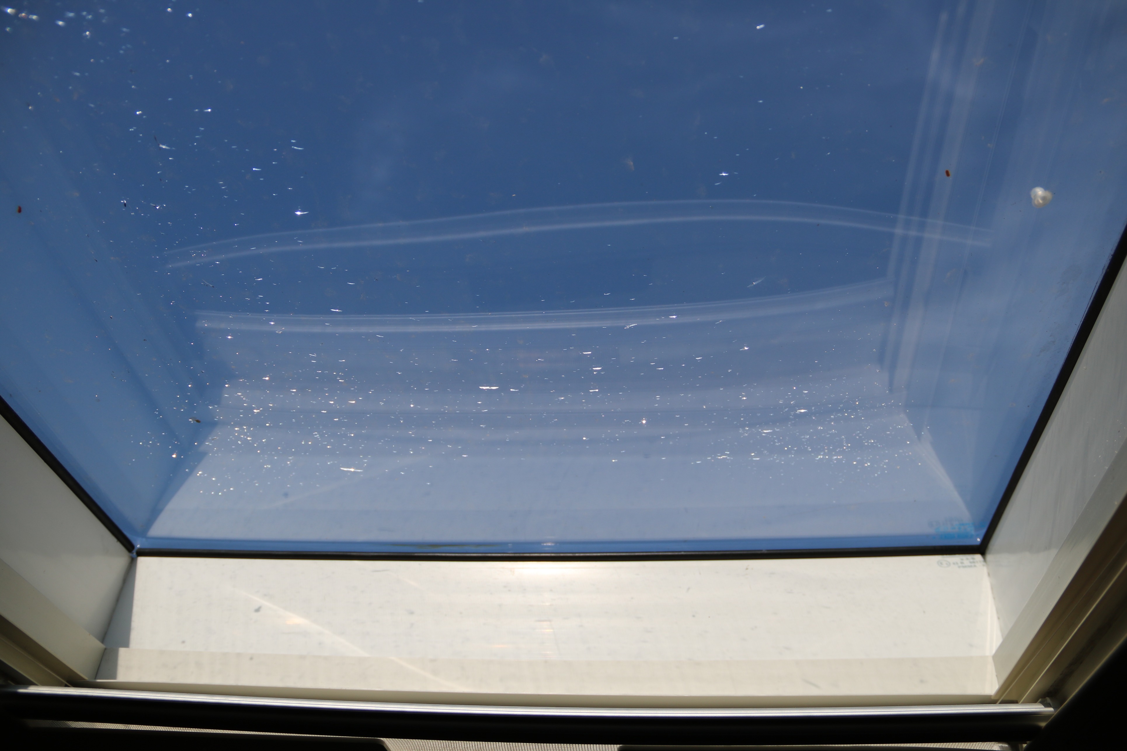

  • Bei meinem 650 EC stellte sich ebenfalls die Frage nach einer Ersatzscheibe für das REMIS II-Fenster. Meine beiden Fenster, das 2. ist 400x400 mm, beginnen in der äußeren Scheibe Risse zu bilden. Noch sind sie dicht. Nun, auf der letzten Caravan-Messe in D-Dorf habe ich das Problem bei Remis besprochen. Antwort: Das Format 600x600 wird nicht mehr produziert und Ersatzscheiben stehen nicht zur Verfügung. So die unbefriedigende Antwort.
    Nach der möglichen Ursache befragt, sagte man mir, dass solche Schäden durch UV-Strahlung, Salzeinwirkung und falsch verwendete Pflegemittel entstehen können. In meinem Falle vielleicht UV-Einwirkung der letzten 10 Jahre bzw. Salzeinwirkung aus der letzten Winterfahrt.
    Als mögliche Lösung will ich mal eine "Folienfirma" befragen, ob eine aufgebrachte Folie erstmal für eine gewisse Zeit Schutz bietet und sich auch auf der gebogenen Fläche sicher befestigen lässt. Zwei Bilder sollen das Problem zeigen. Die Bilder sind zwar nicht besonders, doch sie zeigen welche Stellen anfangen zu reißen. Es sind besonders die Eckbereiche, nämlich dort, wo die Krümmungen der Scheibe zusammenlaufen. Die Antwort der "Folienfirma" werde ich euch mitteilen.
