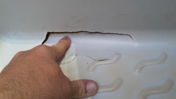

So jetzt hat es uns auch erwischt, die Duschwanne ist gerissen, aber nicht nur so´n bisschen, sondern richtig.
Beim 700 er ist ja der gesammte Boden praktisch Duschwanne. Wir haben die GEL Version mit Heckbetten und da ist das Bad vor den Betten
Bei andern mit dem Problem Duschwanne defekt ist das ja meist die Runde Duschvariante. Jetzt hab ich die Befürchtung das es die speziell geformte Duschwanne nicht mehr gibt. Ich werde jetzt erstaml Provisorisch mit Kunstharz und Glasfasermatte reparieren.

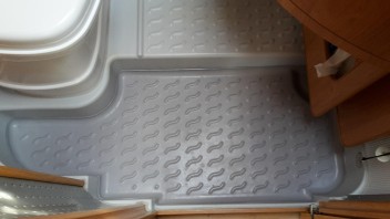

Genau so ist es B) B) . Das Ergebnis siehst du auf meinem Foto. Ist auch von der Firma Wagner gemacht worden.

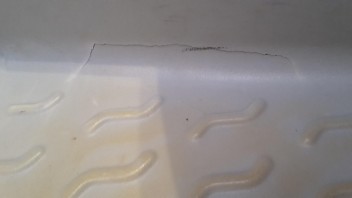

Hallo, das Foto könnte ich nicht besser machen, so sieht meine Wanne auch aus. Der Riß ist kurz vor dem Absatz vor der Toilette.
Danke euch für die schnelle Antwort, da werd ich mal anrufen.
