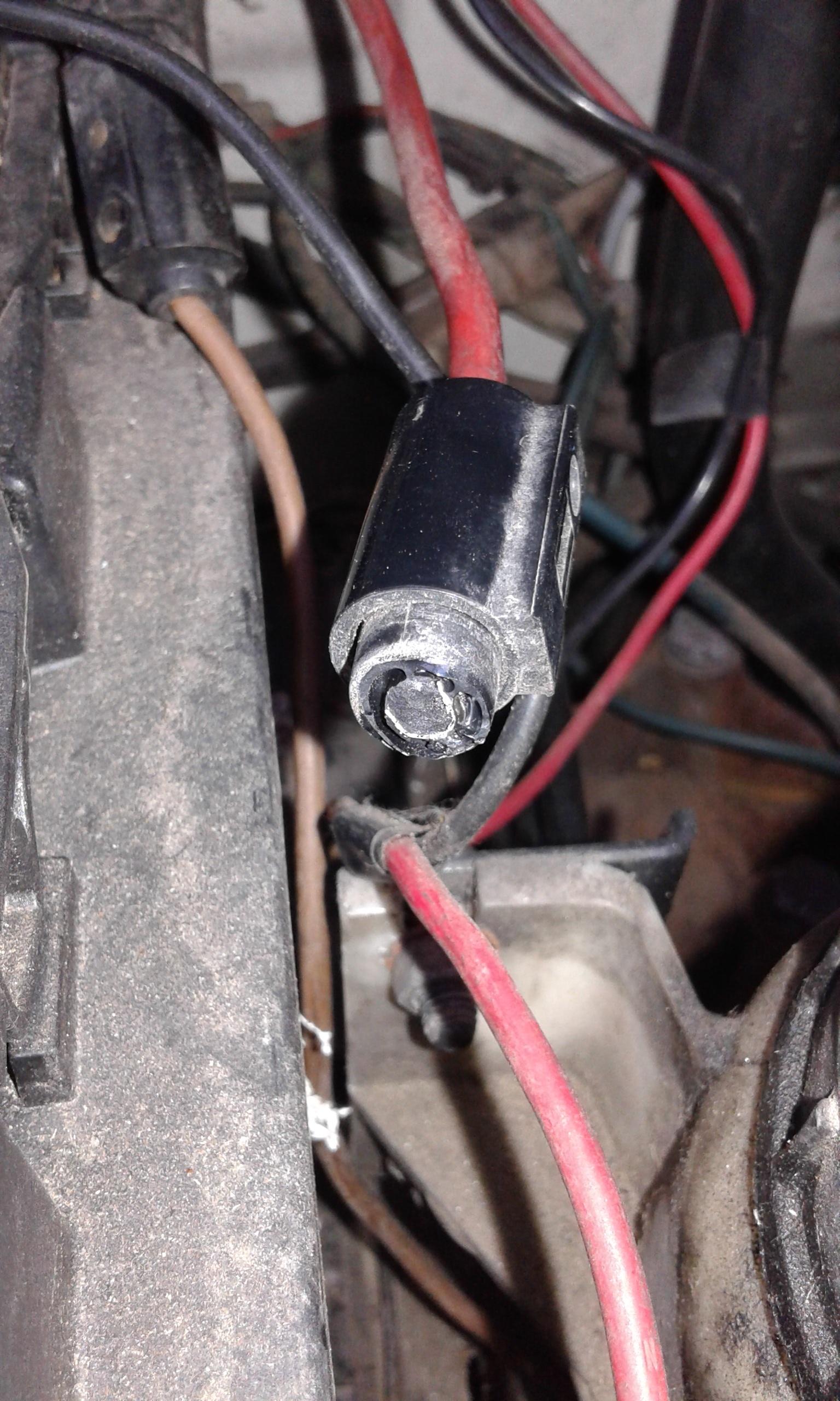

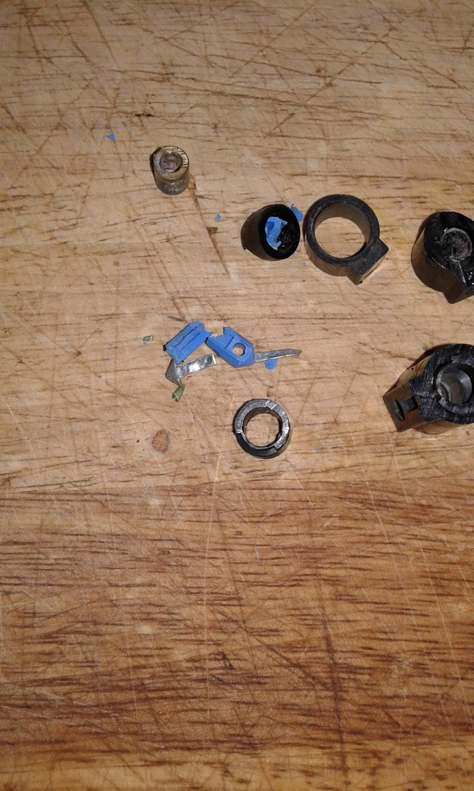

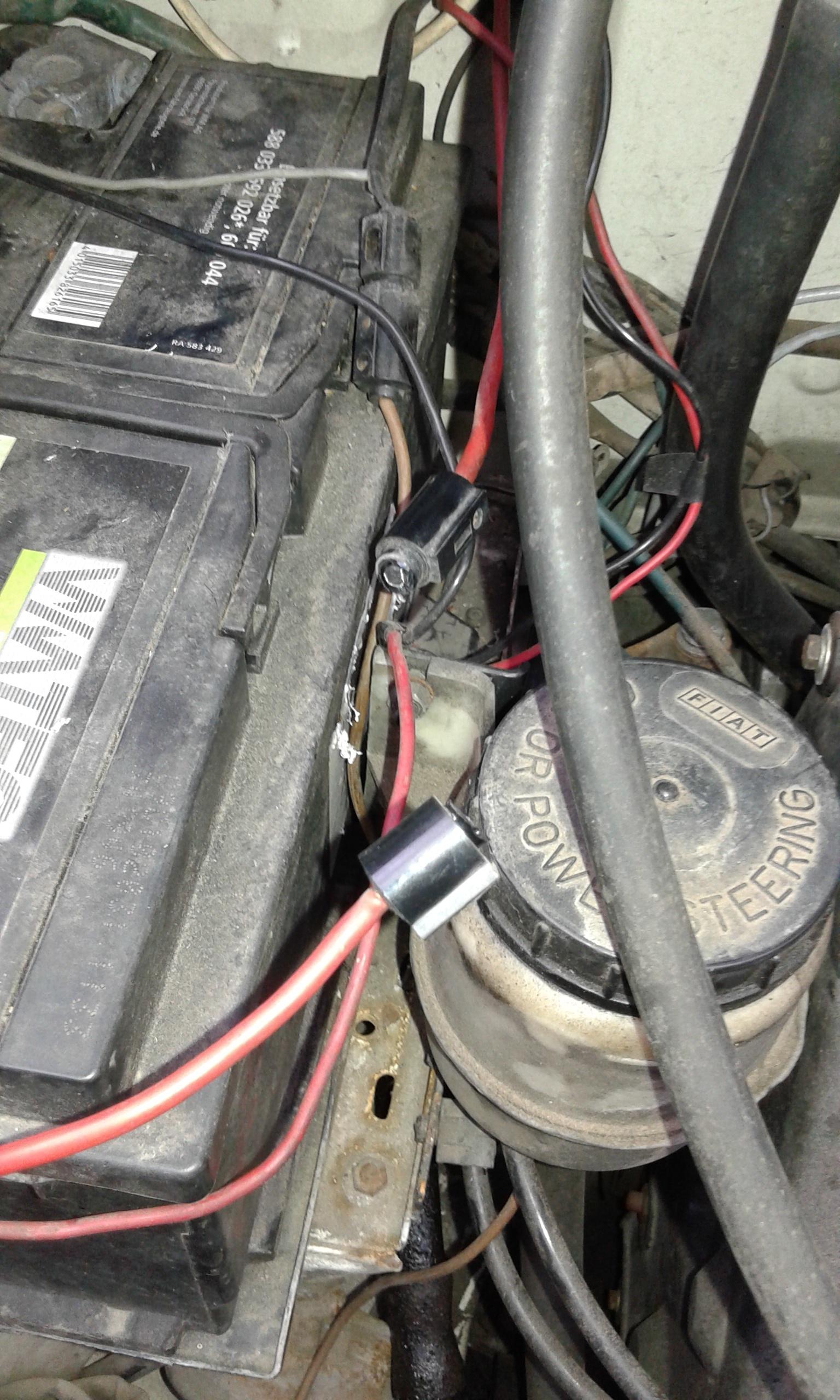

    Zuletzt fand ich an der Starterbatterie im Motorraum noch 2 Torpedosicherungen, wo von die eine in den Stecker eingeschmolzen war, der sich auch nicht mehr öffnen ließ und zerbrach. Also neue Halterung gekauft und noch einen halben Tag gesucht, ob ich eine 40 Ampere Sicherung bekomme, da das Innenleben der Halterung schwarz aussah... Natürlich hatte niemand so ein Teil. Dann habe ich, bevor ich online diese Größe bestellt habe, die alte Halterung mit der festgeklebten Sicherung mit meiner Rosenschere aufgeschnitten. (Garten kann ich.:) ) Und die Splitter der Sicherung waren wohl ursprünglich bau, also 25 A. Und davon hatte ich dank des Vorbesitzers reichlich.
    Nachdem ich alles wieder zusammengeschraubt habe, klappt alles wieder prima: Versorgungsbatterie wird sowohl durch die Lichtmaschine als auch über CEE Kabel aufgeladen, und nichts klackert und flackert. Nur die Frage, die sich mir stellt ist: Wieso kann eine Sicherung derartig heiß werden? Und liegt eventuell noch ein anderer Defekt vor?

    Die Torpedosicherungen sind konstruktionsbedingt nur mit kleinen Auflageflächen in den Halterungen eingeklemmt. Wenn diese Federklemmen nicht stramm genug um den Sicherungskontakt greifen, kann es an den Übergangsstellen durch den Stromfluß zu starker Wärme führen. Diese Wärme zerstört den Kontakt.
    Da es meist ein schleichender Vorgang ist, merkt man es nicht frühzeitig.
    Eine andere Ursache kann in einem Fehler hinter der Sicherung liegen.
    Ist nicht sehr wahrscheinlich. Ein Kurzschluß wird die Sicherung kurzerhand auslösen. Verschmoren kommt dabei praktisch nicht vor.
    Es müsste dann auch ein Fehler an anderer Stelle auftreten.
    Vermutlich trifft die erste Variante zu.

  • Ursache 1 wird es sein. Hatten wir auch mal. Nachdem ich den Halter der Torpedosicherung gegen was sinniges getauscht hab, war ruhe. 25A sind schon ganz ordentlich Strom; wenn da der Übergangswiederstand zu groß ist, wird es rasch recht warm.
    Gruß Matthias
