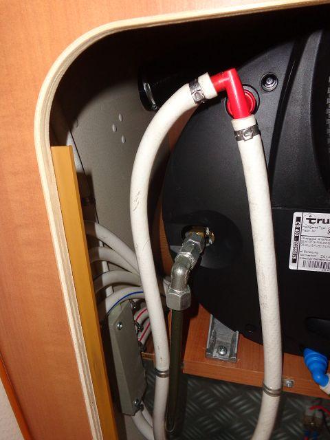

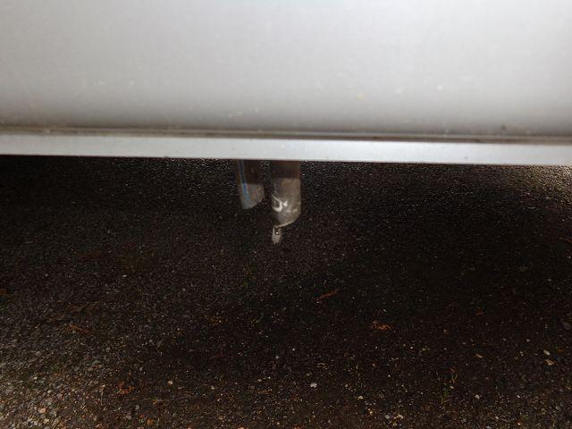

    jetzt tropft Wasser aus dem Überlaufschlauch am Warmwasseranschluss der Combi 4.:angry: :angry: :angry:
    Egal ob Boiler oder Heizung in Betrieb es tropft Wasser aus dem Schlauch auf die Strasse.
    Wenn man einen Wasserhahn auf warm aufdreht tropft es etwas heftiger.
    Auf dem Bild ist es der linke Schlauch, der durch den Boden nach aussen führt,
    der rechte ist der Warmwasserschlauch.
    Hat jemand eine Idee, was die Ursache sein könnte?

    heut vormittag erhielt ich folgende Mail vom Truma-Service-Center:
    "Guten Tag Herr Göbel,
    besten Dank für Ihre Mail
    Wenn über den Belüftungsschlauch Wasser nach außen dringt ist an dem Winkelanschluß das Rückschlagventil zur Belüftungsseite nicht mehr dicht.
    In dem Fall benötigen Sie einen neuen Winkelanschluß,den sie im Fachhandel erwerben können.
    Mit freundlichem Gruß
    Service Center
    ich werde dann das Ding mal ausbauen und auch den Boiler entkalken.
