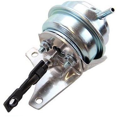

    Aber mal ganz unabhängig davon, ich gehe nicht davon aus, dass der komplette Turbolader erneuert werden muss.
    Ich nehme mal an, dass die Werkstatt das VTG-Gestänge (VTG=Variable Turbine Geometry -- engl.) geschweißt hat. Ob man sich dabei dann auch mit der VTG-Mechanik beschäftigt hat, weiß ich natürlich nicht, glaube ich aber kaum, sonst hätte man Dir bestimmt hierüber etwas berichtet.
    Zunächst einmal wage ich zu behaupten, dass durch das Schweißen entweder die Druckdose beschädigt wurde, oder aber wenigstens die richtige Einstellung (Du siehst da eine Einstellmöglichkeit) nicht gefunden wurde.
    Auch kann die VTG-Mechanik (das was von der Stange letztendlich betätigt wird) schwergängig sein, was nicht ganz ungewöhnlich wäre.
    Ich hätte das Gestänge sowieso nicht geschweißt, sondern die Druckdose komplett mit Gestänge erneuert, und dabei dann auch gleich die Leichtgängigkeit der Mechanik geprüft.
    Das würde ich wirklich zuerst einmal untersuchen (lassen).
    Das Bild zeigt die Druckdose mit der Stange zur VTG
