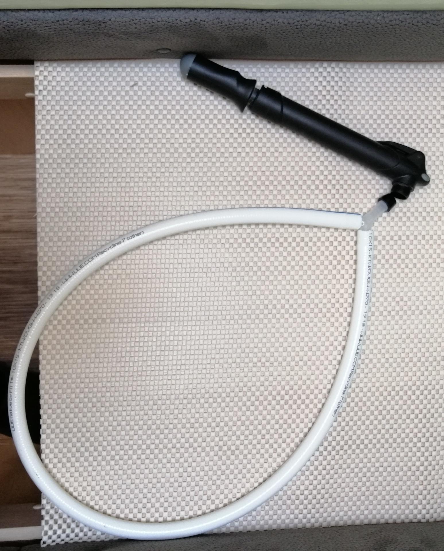

  • Kleiner, nicht wissenschaftlicher Versuch.
    Wie weit dehnt sich der Wasserschlauch im Womo unter Druck?

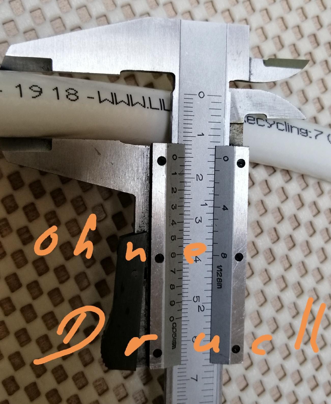

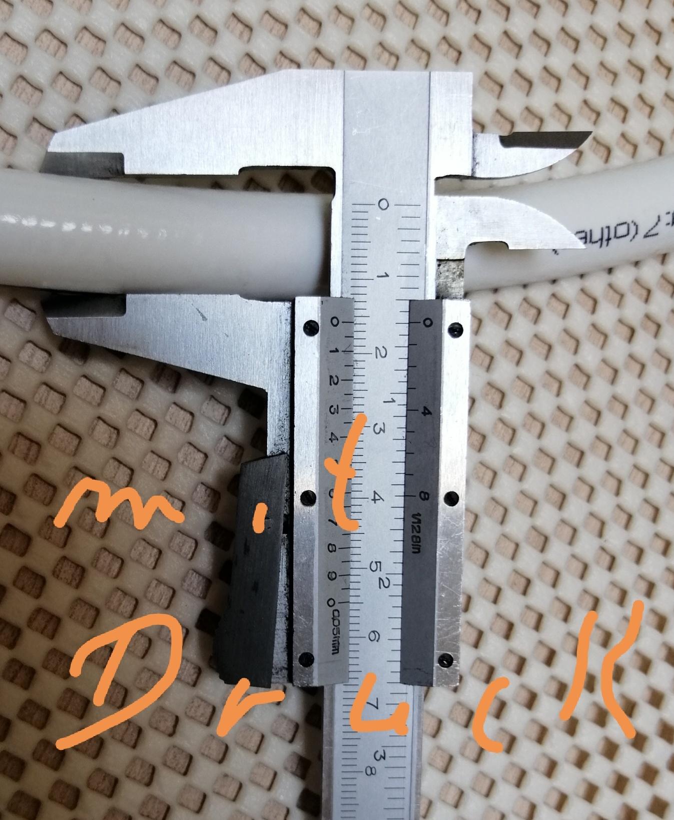

    Testmaterial: 1m Schlauch (neu)
    gemessenes Aussenmaß 15mm vor dem Test
    gemessenes Aussenmaß 15,8mm unter Druck.
    Wie stark der Druck war? Keine Ahnung, Weiss nicht was so eine Mini Fahrrapumpe hergibt...
    Das Alter des Materials im jeweiligen Womo tut das seine dazu.
    Fazit: Berücksichtige ich diese Daten und, noch wichtiger, Eure Erfahrungen,
    dann komme ich zu dem Ergebnis das bei unserem Womo eigentlich alles normal ist.

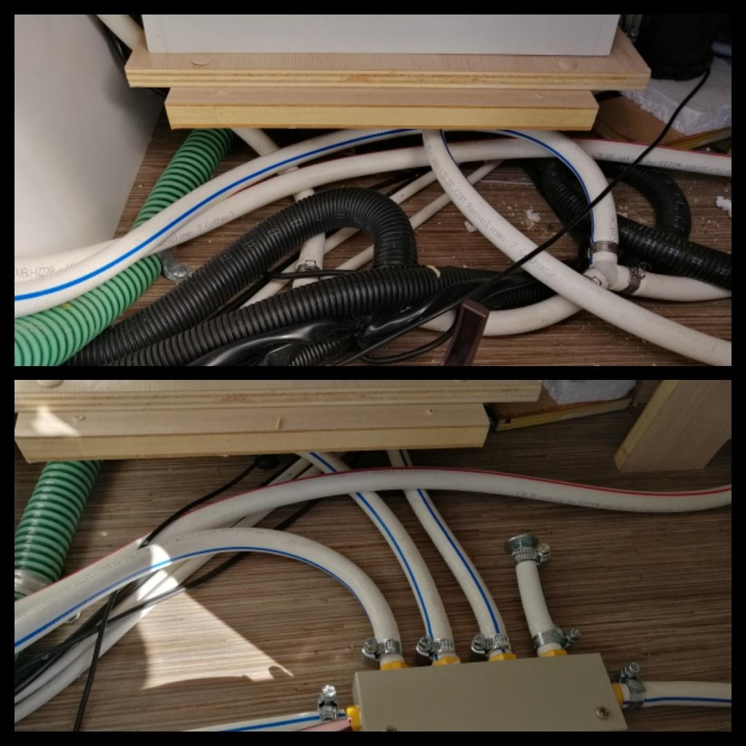

  • Werd auch nix ändern, lediglich optimieren. Z.B. Überflüssige Verbindungsstellen beseitigen. Die Leitung zur Truma war zweifach verlängert. Jeweils mit Fitting und Schlauschellen gestückelt.
    LG aus Essen. Lothar

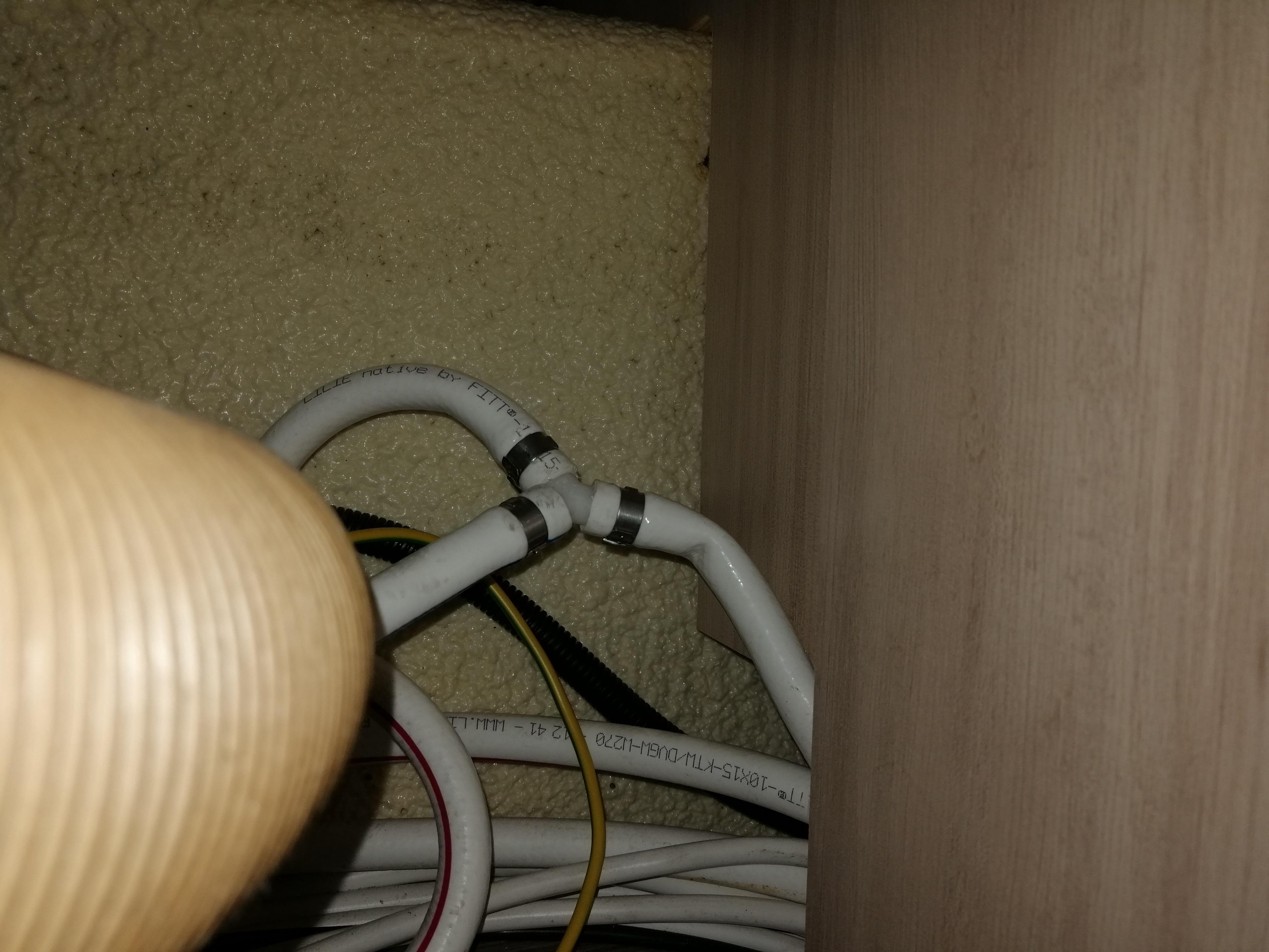

  • So, fast fertig. Wäre da nicht noch ein Y-Verteiler (Dusche+Spüle) irgendwo unter den Schränken. Kann den zwar durch ein Gitter sehen, komm aber noch nicht dran. Noch nicht...
    Ist einer von insgesamt 5!
    Auf dem Bild:oben, ab Werk,
    unten, Zustand jetzt.
    Sobald ich wieder die Durchlauf Menge ermittelt habe geb ich Bescheid ob's was gebracht hat.
