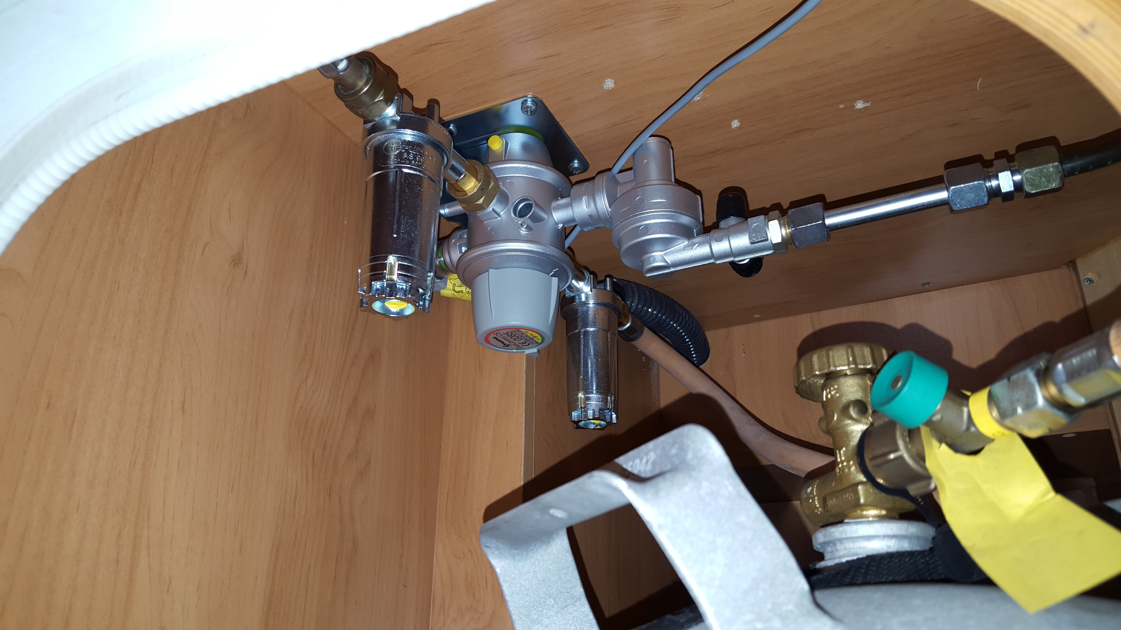

  • Moinsen hat von euch jemand nen Gasfilter nachgerüstet?
    Habe die Standard Gasanlage drin. Zwei Flaschen mit einem Anschluss
    den ich wenn die Flasche leer ist wechsel.
    Der Gasfilter müsste doch zwischen Flasche und Druckminderer geschraubt werden.
    Oder?

  • So isses B)

    wenn du Nachrüstest benötigst du aber zwei Filter. Es sind ja auch zwei Eingänge B)
