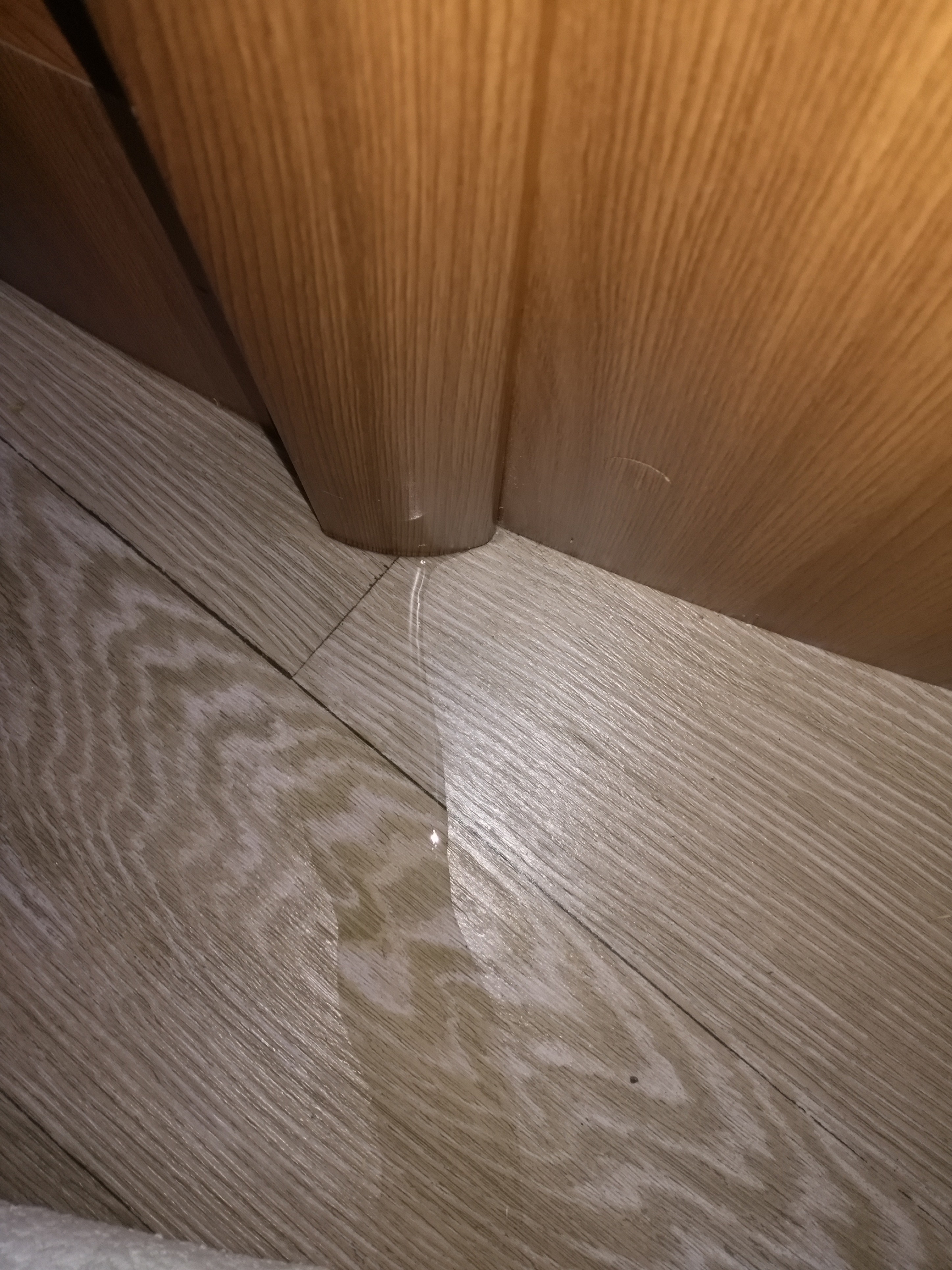

    Bei unserem Optima T 65 GE ist das Bad undicht. Nach dem Duschen steht unter der Türleiste Wasser. Seit März ist unser Händler auf der Suche wo das Wasser herkommt. Jetzt meine Frage an das Forum: Hat einer von euch auch so ein Problem im Bad ? Weiß einer Rät ?

    Haben am Wochenende getestet, Frischwasser ins Waschbecken laufen lassen. Ergebnis alles dicht. Wasser über beide Abläufe abgelassen. Ergebnis alles dicht. Jetzt könnten es ja nur noch die Fugen sein
    Mal schauen was der Händler sagt.

    wie viel Wasser war es denn? Auf den Fotos kann ich das nicht besonders gut erkennen, aber könnte es nicht einfach auch nur "daneben" gelaufen / gekleckert sein?
    Wie bei Julia: hatten wir das auch schon, wenn man mal nicht 100%tig aufpasst. Dann läuft es bei uns an der Tür herunter, auf den Wannenrand und dann (je nach Menge und Schräglage) ggfs. außen runter.

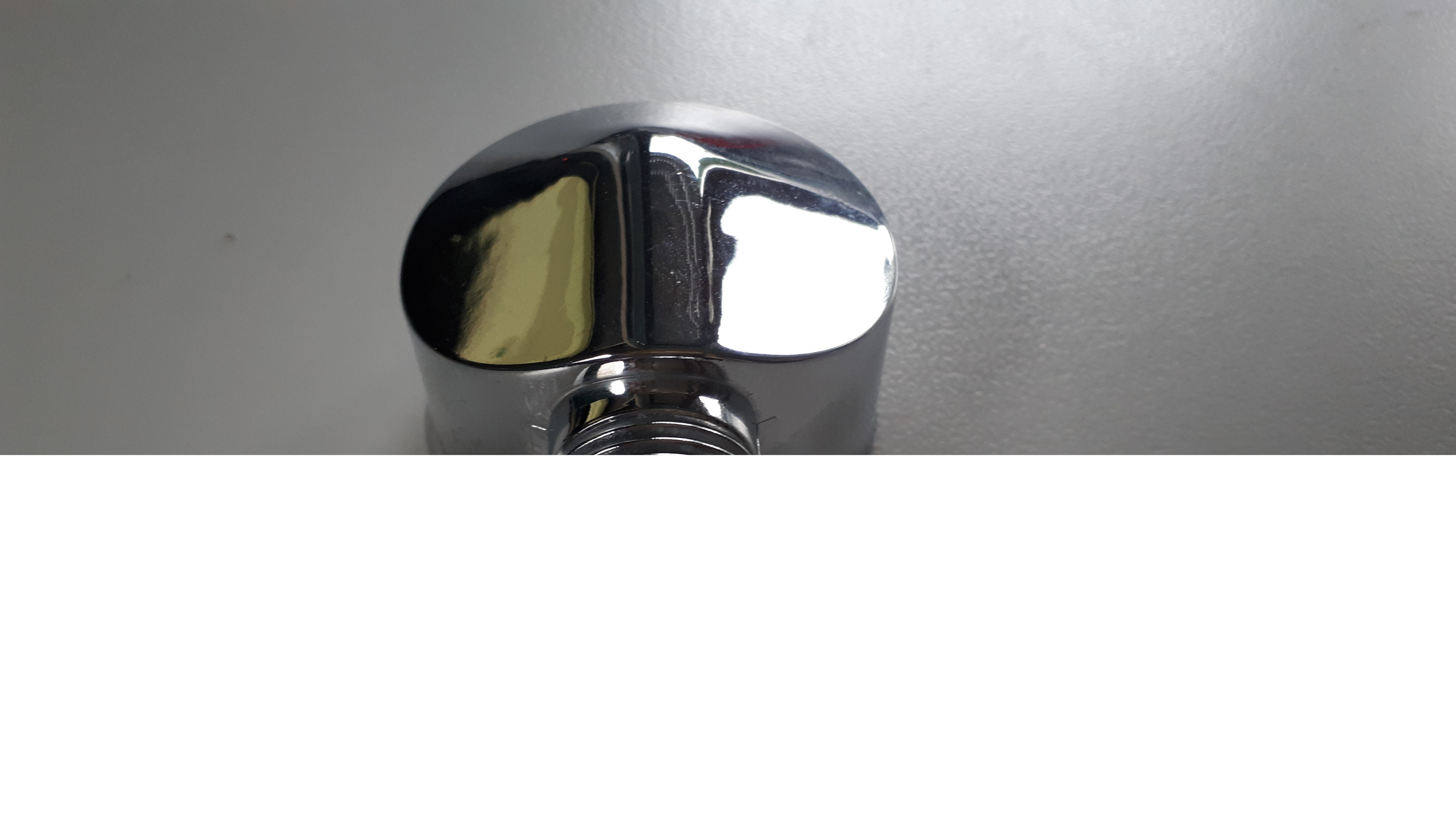

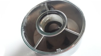

    hatte ich auch mal,da hatte das Anschlußstück zum Duschschlach innen einen Riß.
    Habt Ihr auch so ein Teil?
    Klaus
    Hobby Premium Van 65 HGE

  • War bei mir auch gerissen... Ich hatte zuerst versucht, das schwarze Kunststoffteil heraus zu schrauben, um das selbst zu reparieren und zu kontrolleren, wie's dahinter aussieht. Nach Entfernen aller Schrauben hing es aber immer noch irgenswo fest. Letztenendes wurde der Schlauchanschluss während der Garantie von Hobby ausgetauscht.
