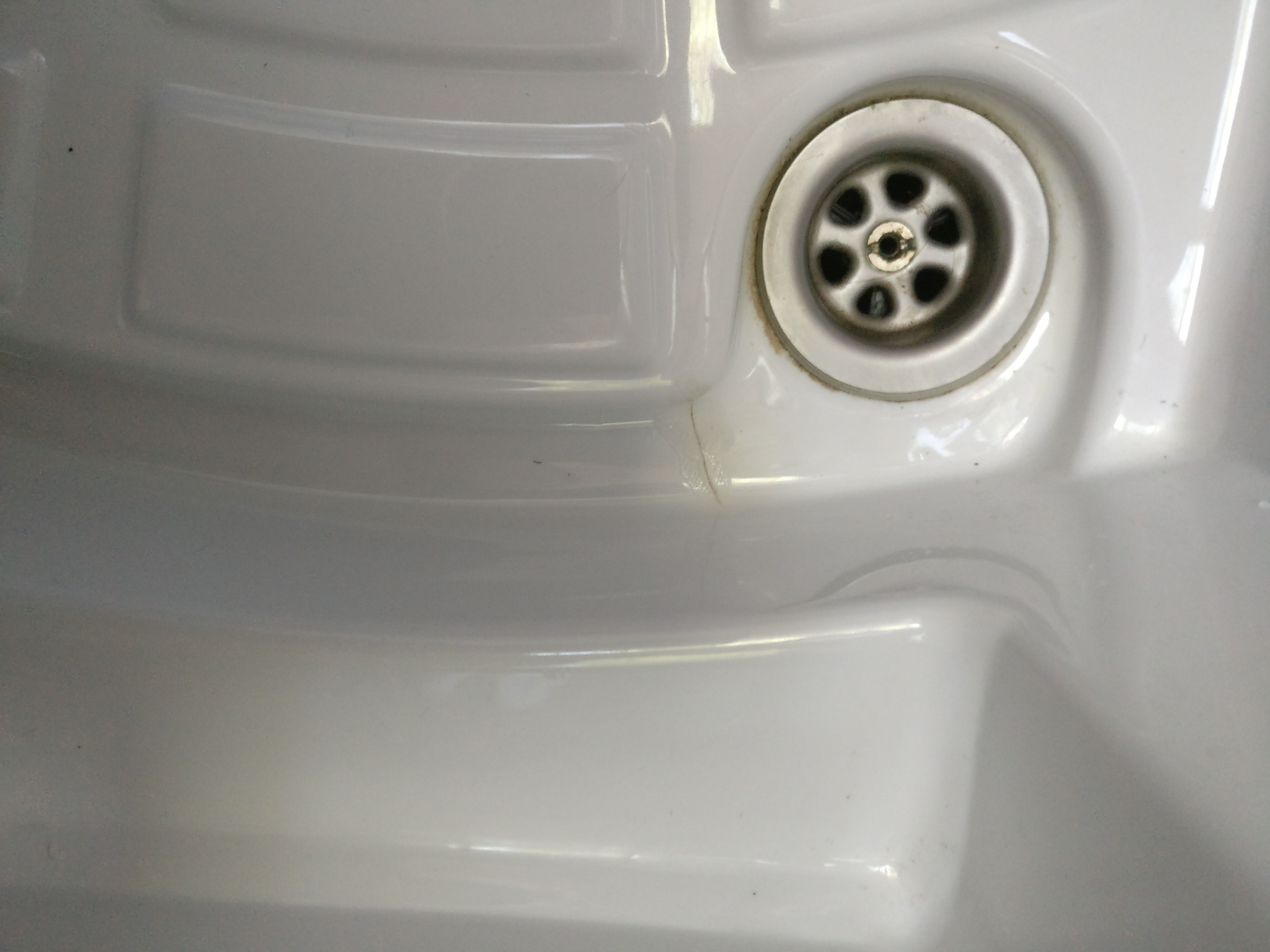

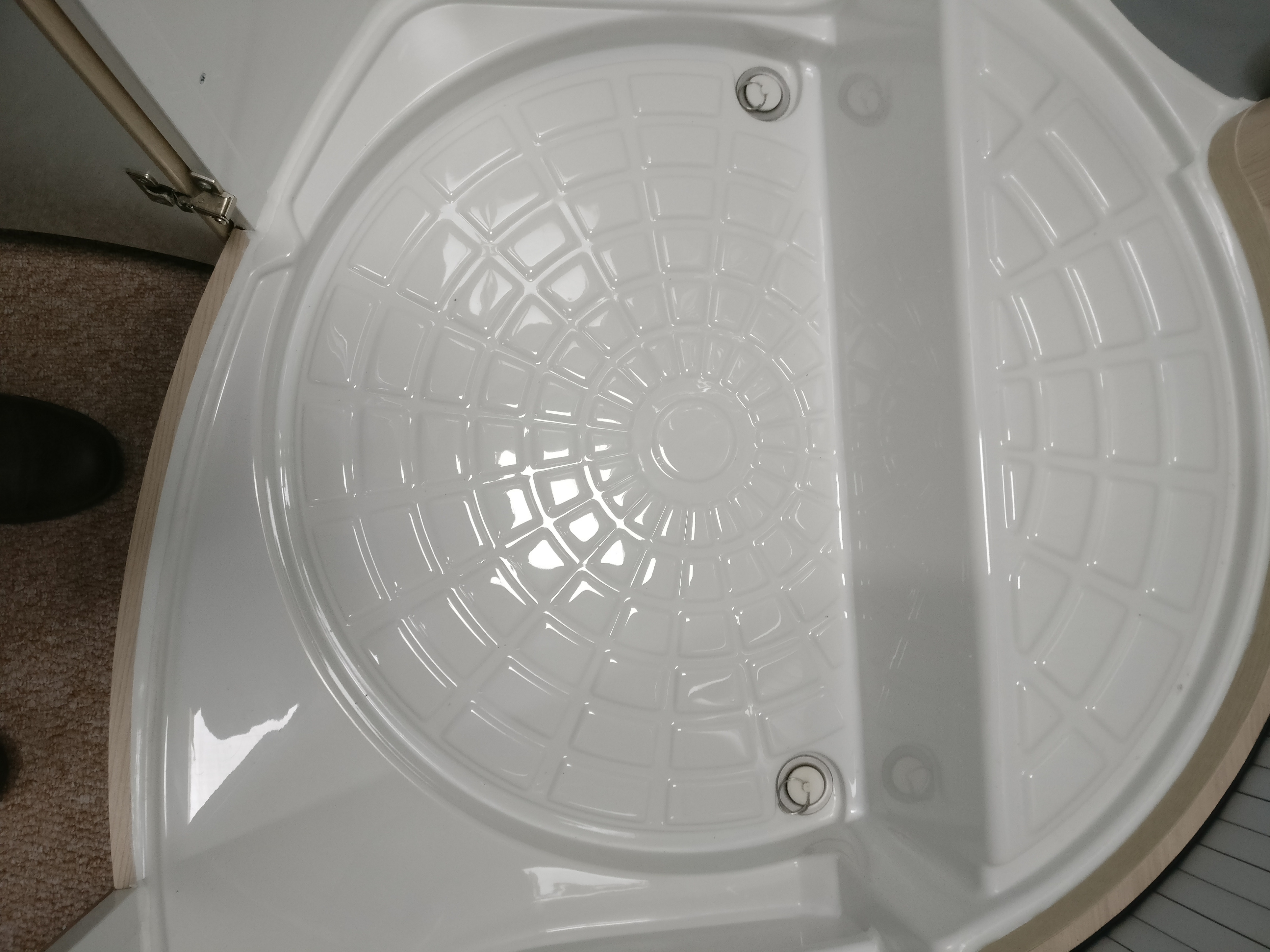

  • ?? Dusche war auch kaputt? das hab ich verpasst. Hast du nen foto wo der riss war, eventuell am rechten auslauf und oder vor der toilette??
    Grüße Sebi
  • Hallo sebi,
    Duschen am rechten traPS gerissen, Foto reiche ich nach. Dort wohl typich, weil unterfütterung nicht zum besten steht. Wenn womo wieder da ist, hab z. Z die männergrippe, werde ich sehen, ob wirklich ein verbessertes Material eingebaut wurde, so wie angekündigt.
