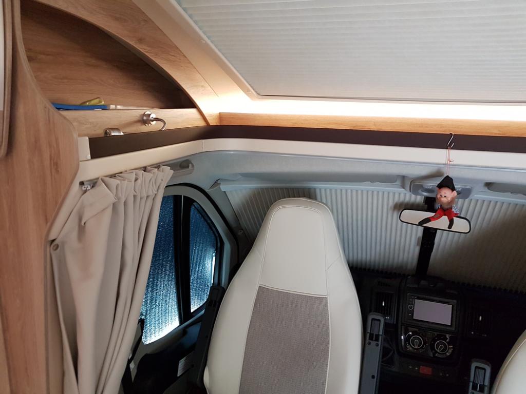

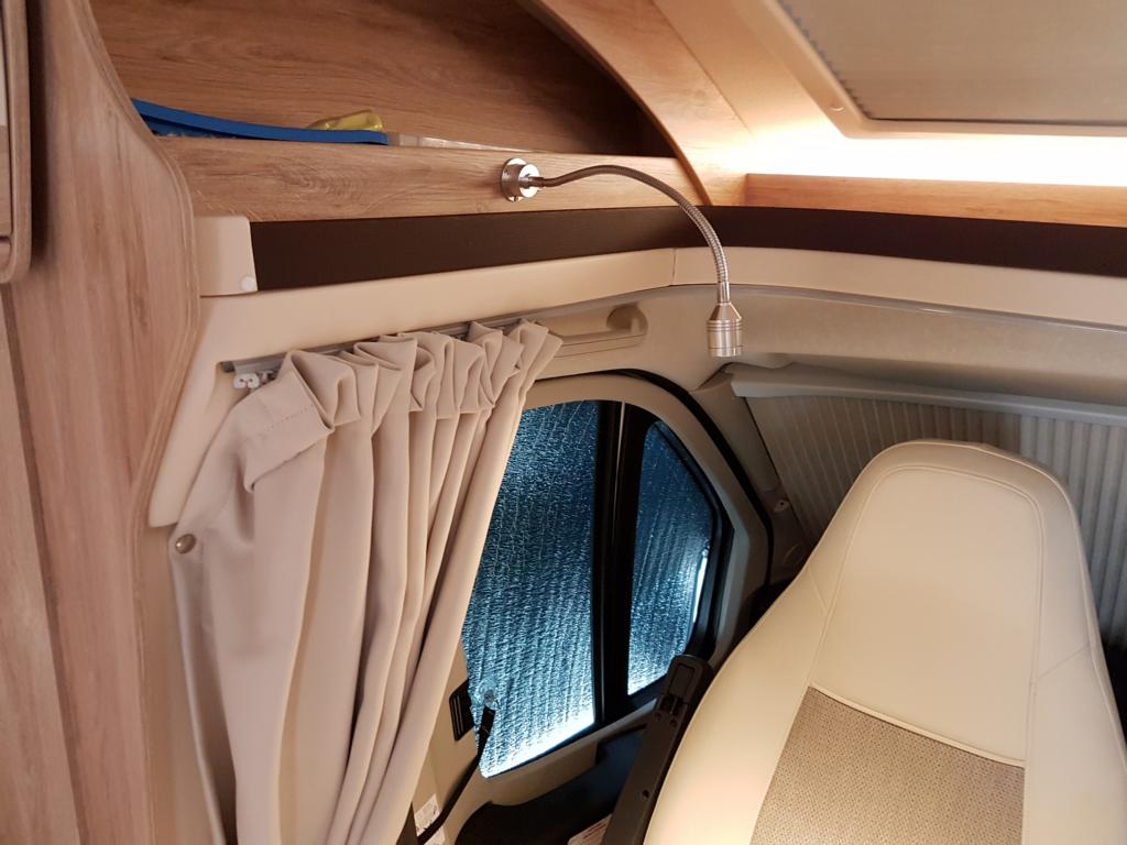

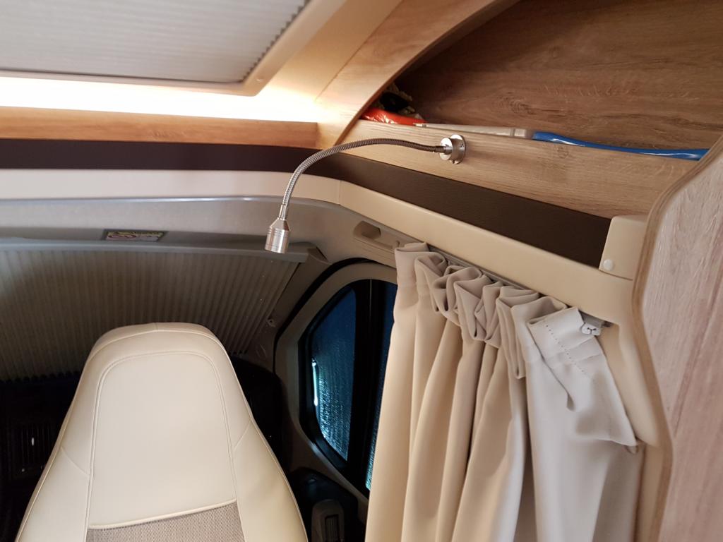

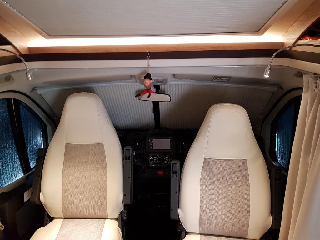

Hallo Harald,
das hat mich auch bei jedem Modell geärgert. Auch bei unserem Neun fehlt so etwas.
Kein vernünftiges Licht zum Lesen beim Fahrer- und Beifahrersitz.
Haben es nun gelöst, siehe Bilder. Strom konnten wir abgreifen von der Wohnraumbeleuchtung.
Kleine Schalter an den Lampen nachträglich eingebaut. Mit den Schwanenhälsen kann man
nun die Lampen individuell einstellen.
Gruß Frank -
