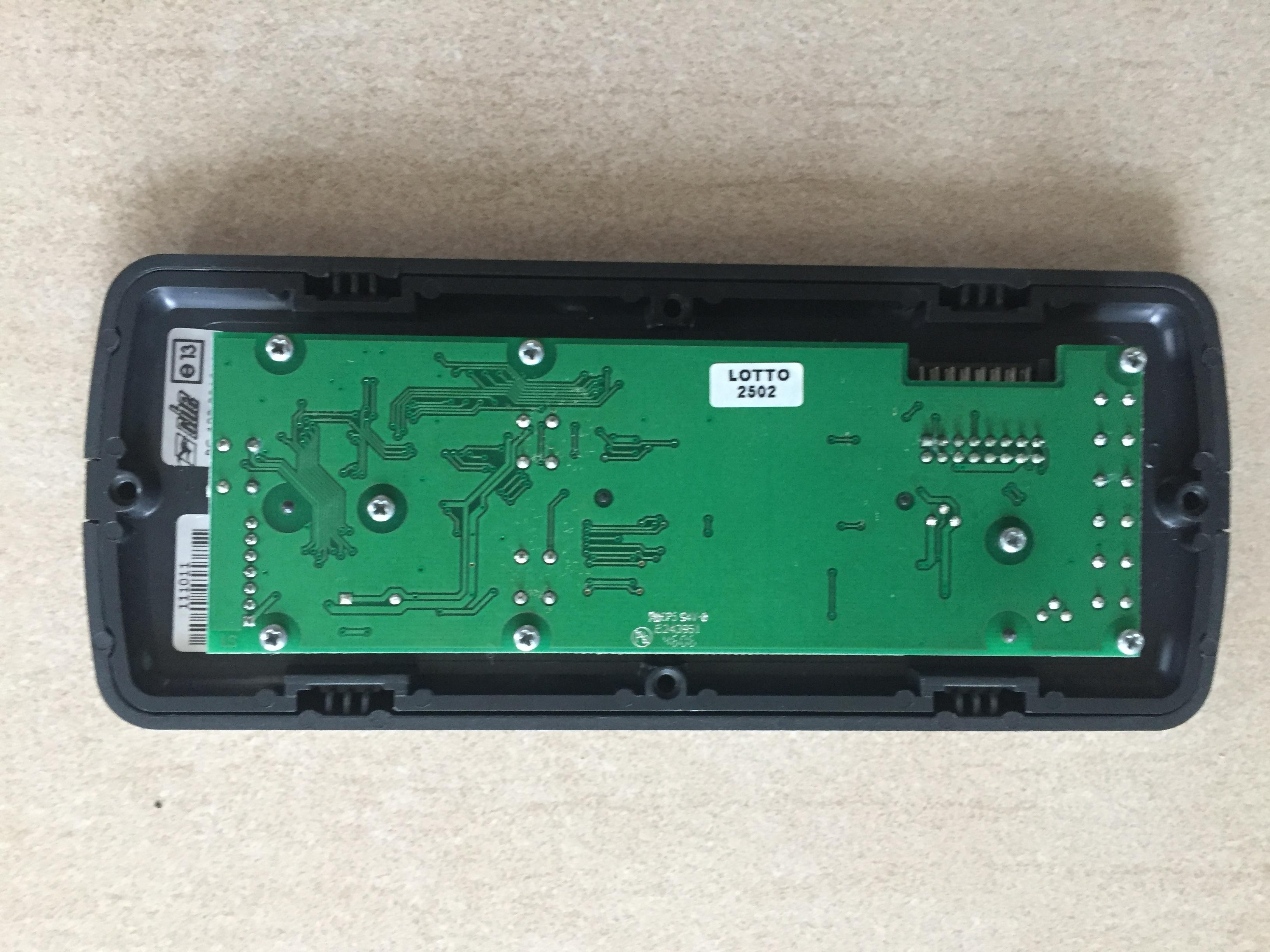

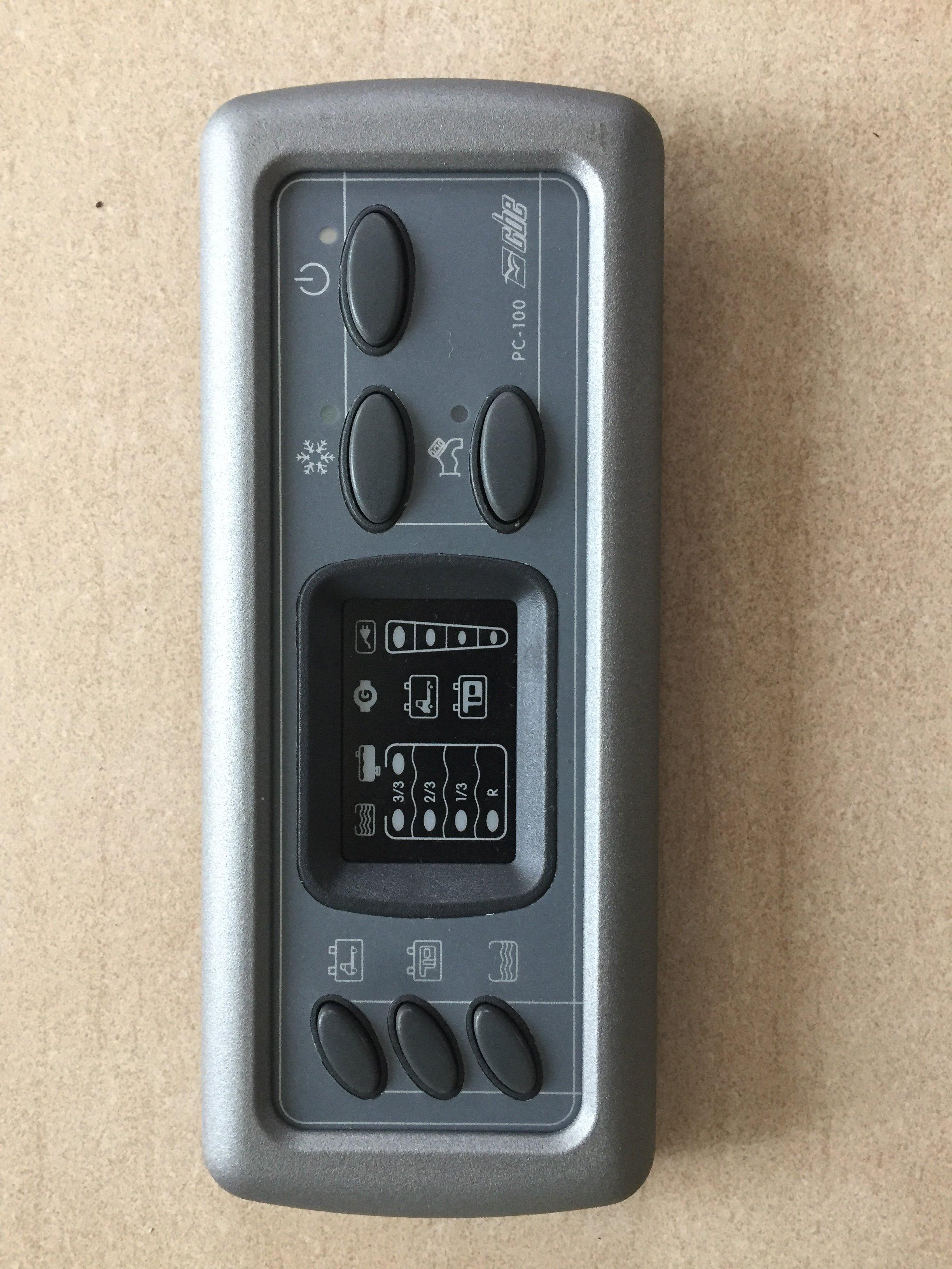

  • Das Panel schaltet sich nicht ein. Ob Landstrom oder nicht. Alle Batterien sind voll.
    Vorgeschichte:
    Kein Landstrom auf Stellplatz, 2 Tage ohne , beim TV gucken ging plötzlich das Licht aus, das Panel hatte sich ab-ausgeschaltet, lies sich aber wieder einschalten. Das TV lief aber weiter. 1 Stunde später zu Bett gegangen. Anderen Morgen war Panel wieder aus und lies sich nicht mehr einschalten, es geht kein Licht mehr. Sicherlich ist es der Tiefentladungsschutz, der ausgelöst hat, aber wie aktiviere ich ihn wieder?
    D.h. 220volt auf alle Steckdosen geht, bei Landstrom sowieso. Licht geht nicht, Panel lässt sich nicht einschalten. Sicherungen unter dem Beifahrersitz alle geprüft, alle in Ordnung. Während der Fahrt hat such die Versorgerbatterie wieder vollständig geladen, trotzdem lässt sich das Panel nicht einschalten.
    Worüber ist das Panel abgesichert? Was kann ich noch überprüfen?
    Neben der Versorgerbatterie sind auch 3 Sicherungen, aber diese auch alle in Ordnung.
    TV läuft mit Spannungswandler auf 12 Volt, obwohl Panel aus ist. Ist das richtig so. Habe das Gefühl, das Panel schaltet nur das Licht und Wasserpumpe.
    Ich weiss mal wieder nicht weiter
  • Hallo Dietmar,
    bei uns ist mal der Ein/Aus-Schalt-Knopf des Bedienpanels mechanisch kaputt gegangen.
    Bin mir nicht sicher, ob das Dein Problem betrifft...

  • Hallo Charly, danke für die schnelle Antwort, aber mechanisch ist der Taster in Ordnung. Kann eigentlich nur das Relais oder das Panel Platine defekt sein, tippe ich mal.

    ich musste mir ein neues Panel bei Hobby bestellen, was mich 550 Euro leichter gemacht hat. Seitdem funktioniert es...
    Aber Dir, Thomas, sollte das ja wohl noch Garantie sein :)
