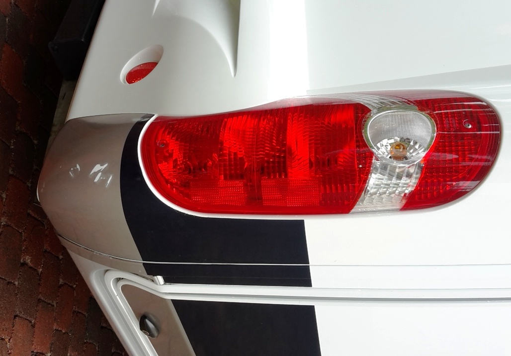

    wie ihr auf meinem Profilbild erkennen könnt, fahren wir einen Hobby VanTL500 Exclusive (Bj 2011) .
    Leider ist mir kürzlich ein kleines Missgeschick passiert. Habe beim Rückwärtsfahren mein eigenes Fahrrad tuschiert und hierduch 2 kleine Lackbeschädigungen am Womo (nahe der rechten Rückleuchte) zugezogen. Ich möchte den Schaden evtl. gerne selber beheben und wüßte gerne mal die genauen Farbbezeichnungen des von Hobby verwendeten "Silbergrau" (unterster Streifen) sowie des darüberliegenden "Dunkelblau".
    Das Dunkelblau (nur eine sehr kleine Stelle) habe ich bereits mit einem Lackstift ausgebessert, den ich noch von früher bereits seit vielen Jahren in meiner Garage liegen hatte. Er stammte von meinem früher gefahrenen VW-Passat Bj 1990 und hatte die Farbe "royal-blau-metallic".
    Sie passt perfekt.
    Probleme habe ich das richtige "Silbergrau" zu finden
    Wer kann mir eine Bezeichnung (RAL o.ä.) bzw. eine Vergleichsfarbe für das Silbergrau nennen.

    Die im Forum kreisenden RAL-Nummern erscheinen mir als unzutreffend (wie bei uns).. Kann auch nicht.
    Wenn man's mal genau betrachtet, haben wir/ich 3 Grau's da untenrum:
    - Die Hutzen
    - der untere Rand der Fahrerkabine
    - den Bumper/die Stossstange
    und jedes ist anders.
    Nebenbei: das gilt auch für das Weiss der Aussenwände, schon die Aufbautür kann abweichen... bei genauer Betrachtung.
    Also bleibt, meiner Ansicht nach, nur das Ermitteln des Farbtons am Objekt, mittels Vergleich mit Farbtabellen
    oder messtechnisch (manche können das mit manchen Lacken..?)
    Darüberhinaus, scheint es bei Dir in beiden Fällen eine Folie zu sein, die sich wohl nur oberflächlich mit Lack flicken lässt.
    Vielleicht kann man die kleinen Macken auch als geringfügig und Gebrauchsspuren betrachten, schon wird's Leben leichter :)
    Bei uns sehen die abgeplätterten Folienränder schlimmer aus...

    Stimme Charly zu, daß es sicherlich eine Folie sein wird.
    Wir haben einen VAN dessen Grund-Aufbaufarbe komplett Silber ist.
    Als Lackstift haben wir eine Dupli-Color Nr. 10-0111 für Mercedes!
    Ob es Deinem Silber entspricht: Weiß ich nicht
    da die diversen Chargen auch unterschiedlich sein können!

  • Ich hatte das selbe Problem , es gibt die Folien als Ersatzteil zugeschnitten beim Hobby-Händler, aber sehr teuer. Ich habe mir dann bei einem Werbebeschrifter die Folien besorgt. Die silberne Folie da stimmt der Farbton nicht ganz , aber es fällt nur auf wenn man darauf aufmerksam macht

    Die Farbbezeichnungen zu dem Silber:
    Mercedes Benz Brillant Silber Metallic DB 744
    Der blaue Streifen:
    Aus dem Zubehörhandel für Automobile:
    Autolack Acryl Firma MOTIP Bezeichnung 54589
