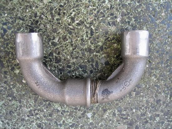

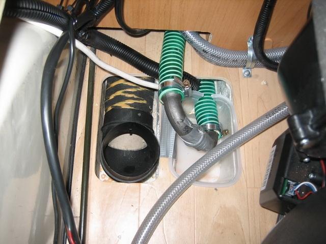

    Ein weiter Beitrag noch einmal Wasser diesmal nicht von oben, sondern im Bereich Stauraum beim Boiler. Wir waren gerade auf unserer Alpen – Pyrenäen (Schweiz – Frankreich – Andorra – Spanien) Tour 2007 unterwegs, mittags fiel mir auf das nicht, soviel Wasser im Bad kommt wie normal, konnte aber unter dem Waschbecken nichts Ausfindig machen und schenkte dem eigentlich wenig bis gar keine Bedeutung Bei. Nachmittags fuhren wir wieder in die Berge oben Angekommen wollten wir uns einen Espresso machen und ich spürte an meinen Füßen jedes WoMo Besitzers Alptraum Nass im Küchenbereich. Mir schossen alle Gedanken durch den Kopf ist der Tank vielleicht undicht das wäre ein größeres Problem geworden, Ich hob den Betteinsatz auf schaltete das Licht ein welches ich im Bereich des Boilers nachträglich eingebaut hatte, und sich nachträglich als große Hilfe herausstellte. Ich betätigte im Bad den Wasserhahn und schon sah ich es Spritzen es hat sich eine Schraubverbindung von einem Wasserverteiler gelockert, diese war von Anfang an schlecht zusammen gesteckt, und durch die Erschütterungen im Laufe der zeitgelockert hatte aber bis ca. 41.000 Km. Gehalten. Das Wasser haben wir mit Handtüchern aufgesaugt und die restliche Feuchte zwischen Holz und Fußboden mit dem Staubsauger welchen ich Nachtäglich eingebaut habe aufgesaugt. (Näheres zum Einbau Staubsauger bei einem späteren Bericht) ein Problem mit Wasser hatte ich noch, diesmal nicht mit Feuchte, sondern Abflussproblem im Küchenbereich Wasser lief schon von Anfang an schlecht ab, da habe ich die Schrankwand tiefer ausgeschnitten und es Funktionierte besser aber noch immer nicht Perfekt. Aber man konnte damit Leben bis es eines Tages fast nicht mehr ablief, zu Hause Angekommen nach einer unserer Reisen ging ich der Sache nach, es war nicht einfach dieses zu finden, da hier alles so eng verbaut ist habe ich mit der Digitalkamera hineinfotografiert, es war da, wo der Abflussschlauch in den Fußboden geleitet wird, da war der Schlauch in so einen kleinen Radius verlegt, und nebenbei noch von der Truma die Abwärme dazu hat im den Rest gegeben so dass er mit der zeit komplett zusammengeknickt ist und kein Wasser mehr Abfliesen konnte. Ich musste den Heizungsschlauch weggeben das ich besser Arbeiten konnte. Den Fehler schon zu finden war schwierig, zu Reparieren noch schwieriger, ich musste um nicht den Betteinsatz ganz auszubauen einige Buchenstreben entfernen um mir Zugang zu schaffen. Im Liegen auf dem Bauch, sehen konnte man auch nicht viel. Da alles so verbaut ist so habe ich den Schlauch durchgeschnitten und mit 2 Stk.90° Bögen eine stabile Rundung hergestellt. Details sind bei Fotos sichtbar. Bei dem Foto Abflussschlauch links sieht man schon die nächste Arbeit dazu etwas Später. Das waren meine größeren Problemchen mit dem Kostbaren Wasser. (Siehe Foto unten)

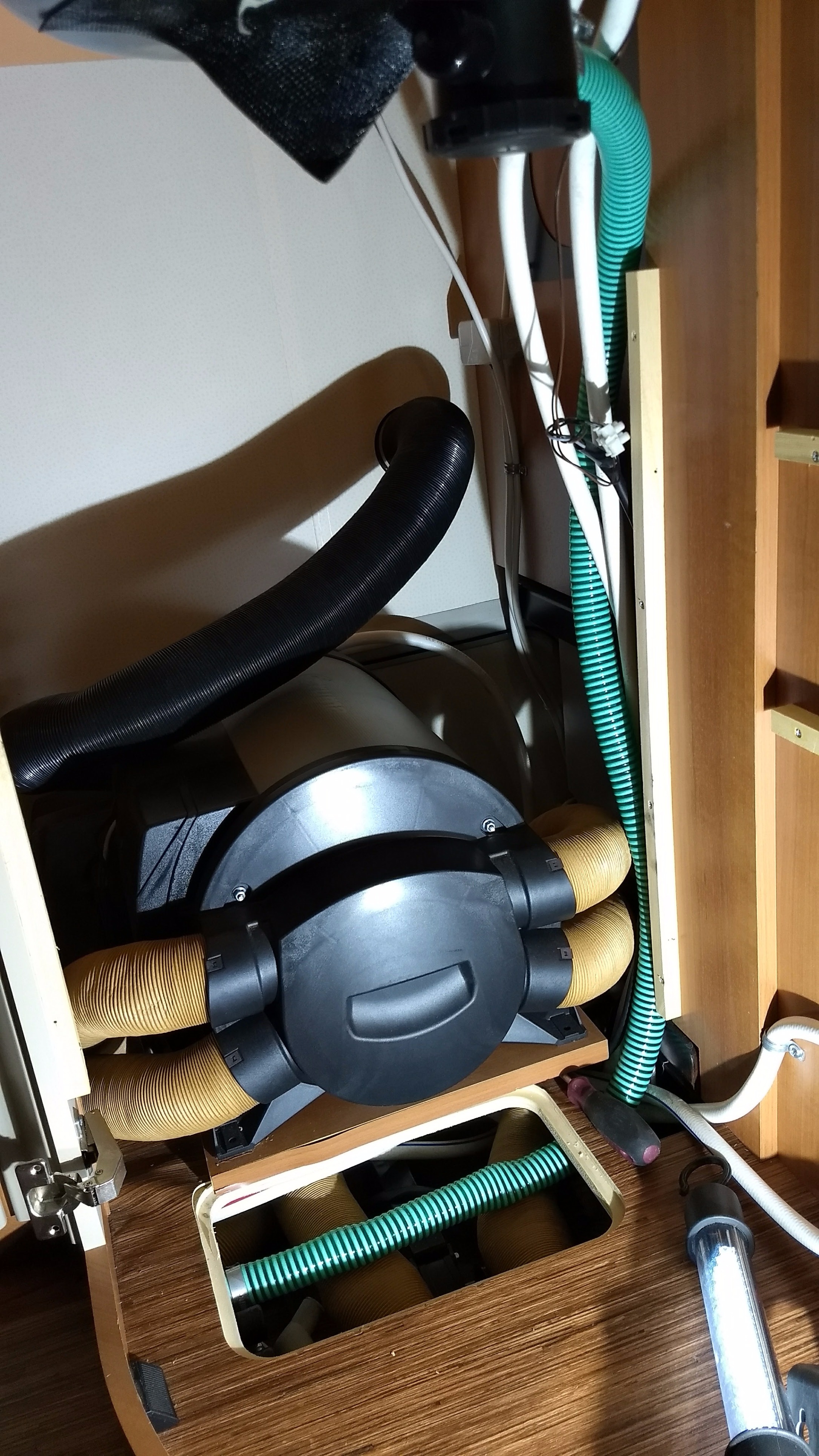

  • Danke für den Beitrag mit dem langsam ablaufendem Wasser in den Grauwassertank. Habe das Problem auch mit dem langsam ablaufenden Wasser. auch bei meinem HOBBY Toskana exclusive 750 FLC bei Dusche, Waschtisch, Küche.
    Hatte alle Ablaufschläuche vorerst mal mit Hochdruck durchspülen lassen, brachte keine Verbesserung.
    Bin jetzt daran der Sache nachzugehen, Möbel auseinanderbauen bei Küche, Bad, um zu sehen wie die Ablaufrohre verlaufen, ob irgendwo geknickt oder Berg + Talverlegung.Fotos vom Versuch Wasserablauf zu beschleunigen

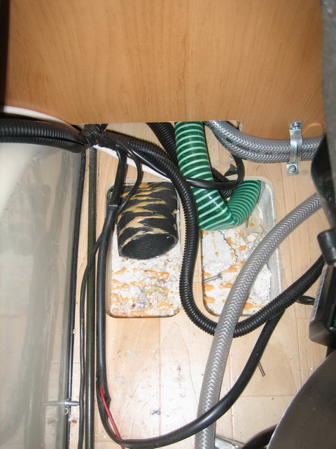

  • Also ganz ehrlich, wenn man das sieht fragt man sich ob das ein Selbstausbauauto ist, von jemanden der das erste mal ein Wohnmobil baut.
    Ich hatte ja ähnliche Probleme mit der Zuleitung zum Ablassventil am Frischwassertank. An einer Stelle gaaaanz im Verborgenen eine Sollbruchstelle einzubauen, die mit nur etwas Nachdenken (ca. 5 Sekunden) vermeidbar gewesen wäre.
    Die Wasserinstallation scheint ja ein echter Schwachpunkt bei unseren Mobilen zu sein. Ich werde den Winter, Spiegel und Lampen nutzen die Leitungen alle noch einmal zu kontrollieren.
    Jedenfalls fördern die Bilder das Vertrauen in die Wasser / Abwasserinstallation nicht gerade.

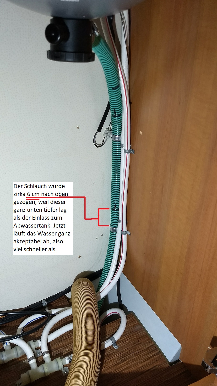

  • Beitrag betrifft Wasserablauf beim Badwaschtisch. Der Duscheablauf war ok, dort musste nichts geändert werden.
    Nach dem dem Nachobenziehen des Ablaufrohres läuft das Wasser jetzt akzeptabel schnell nach unten. Der Schlauch lag ganz unten zu tief, tiefer als der Einlauf in den Abwassertank. Habe ein Link vom Wasserablauf hinzugefügt, ich hoffe man kann das anschauen.
    Wasser läuft jetzt gut ab im Badwaschtisch

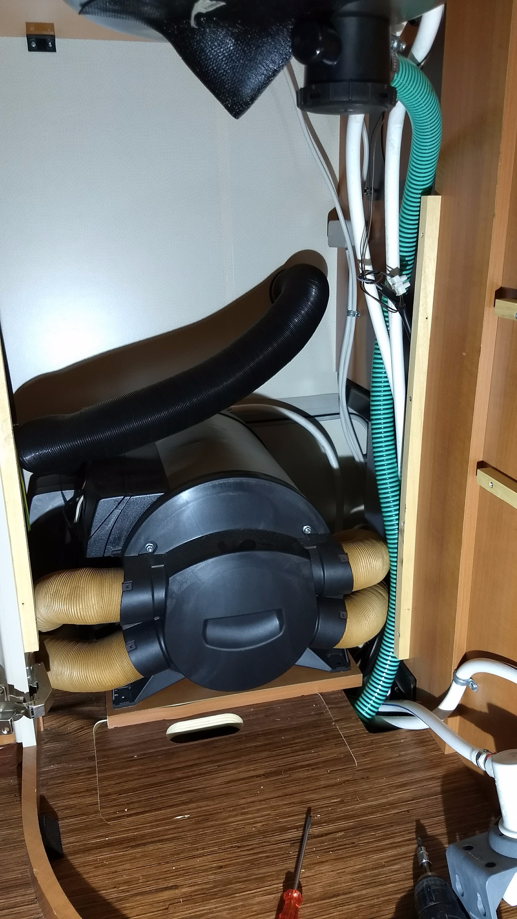

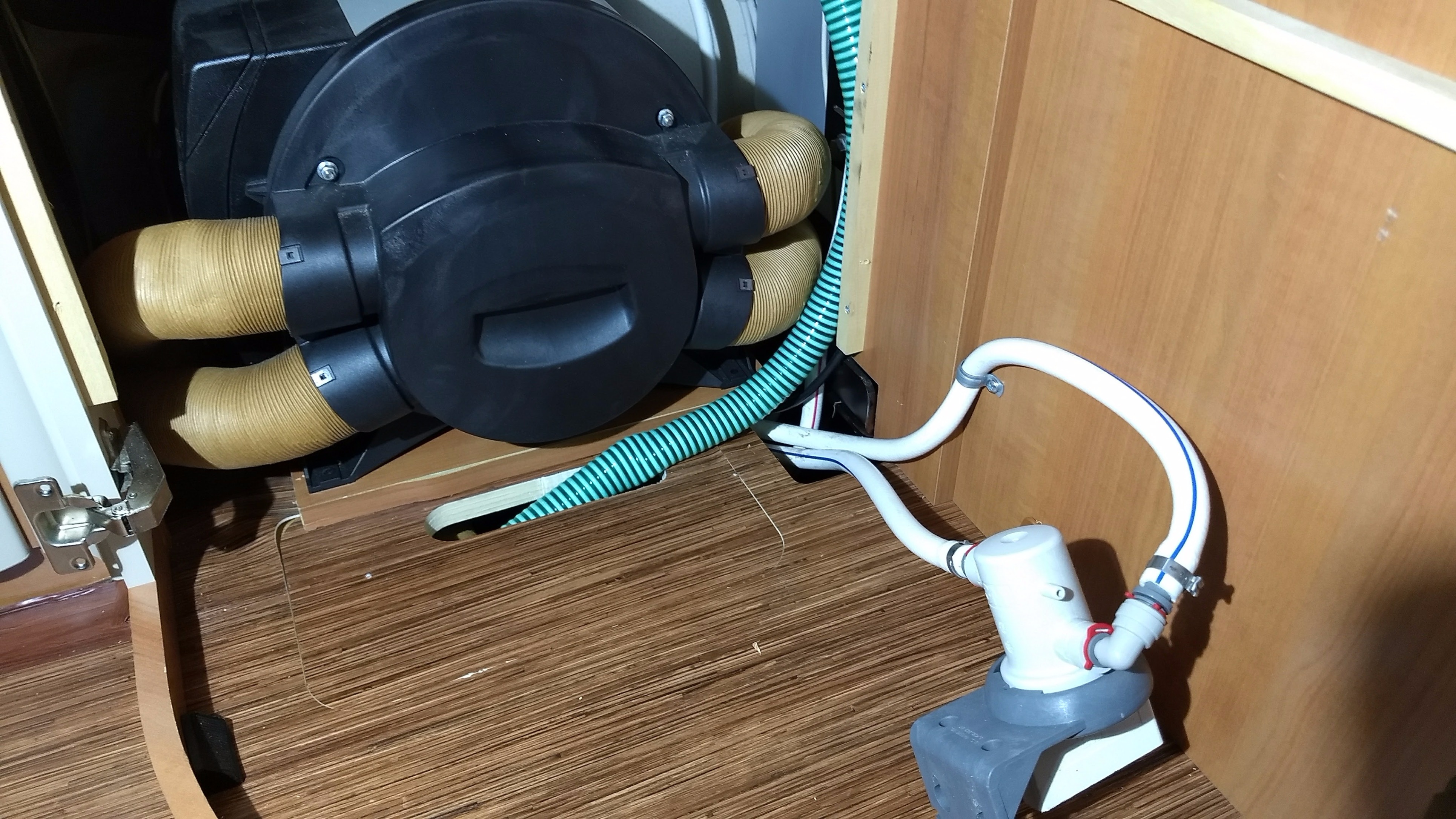

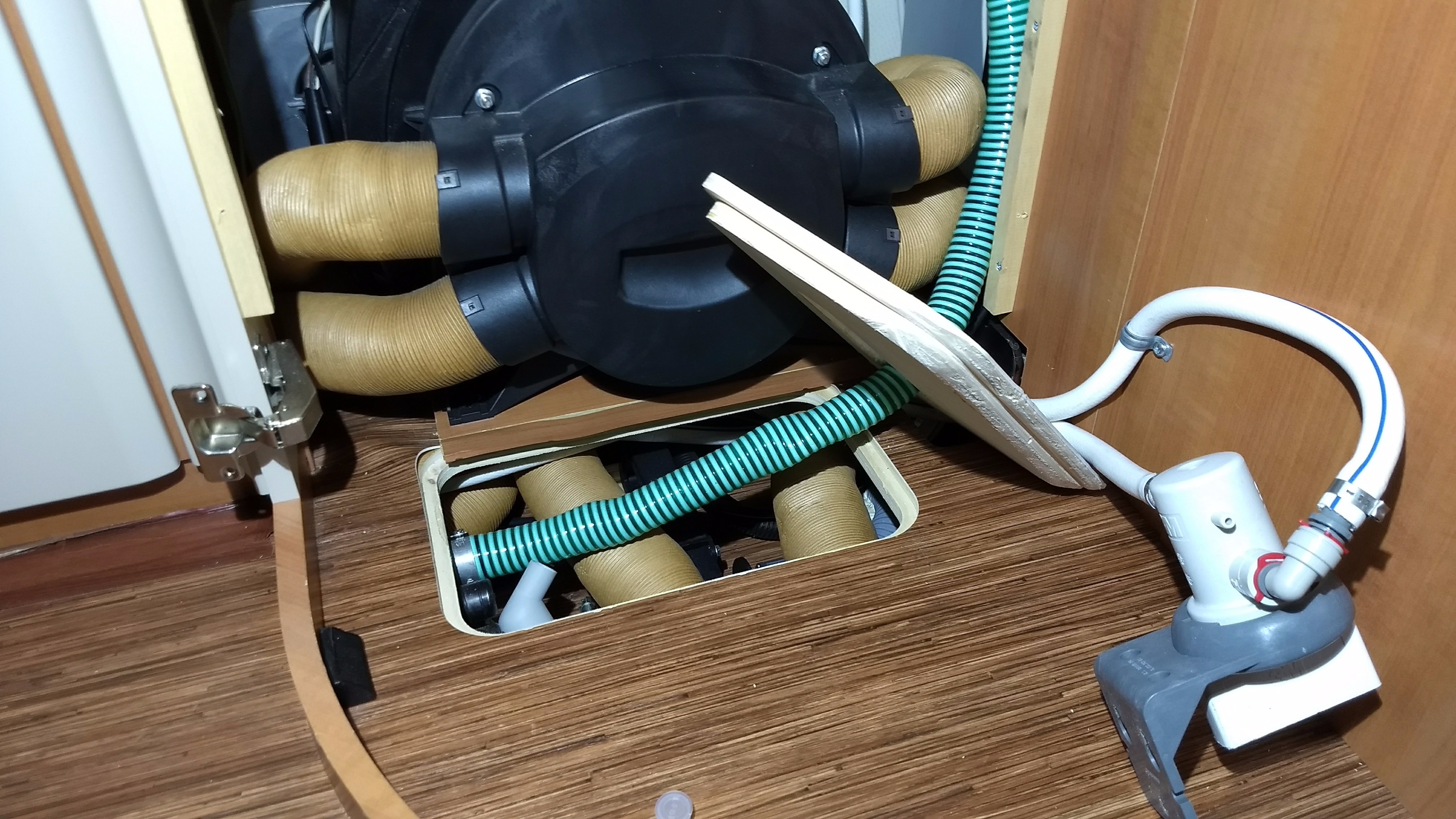

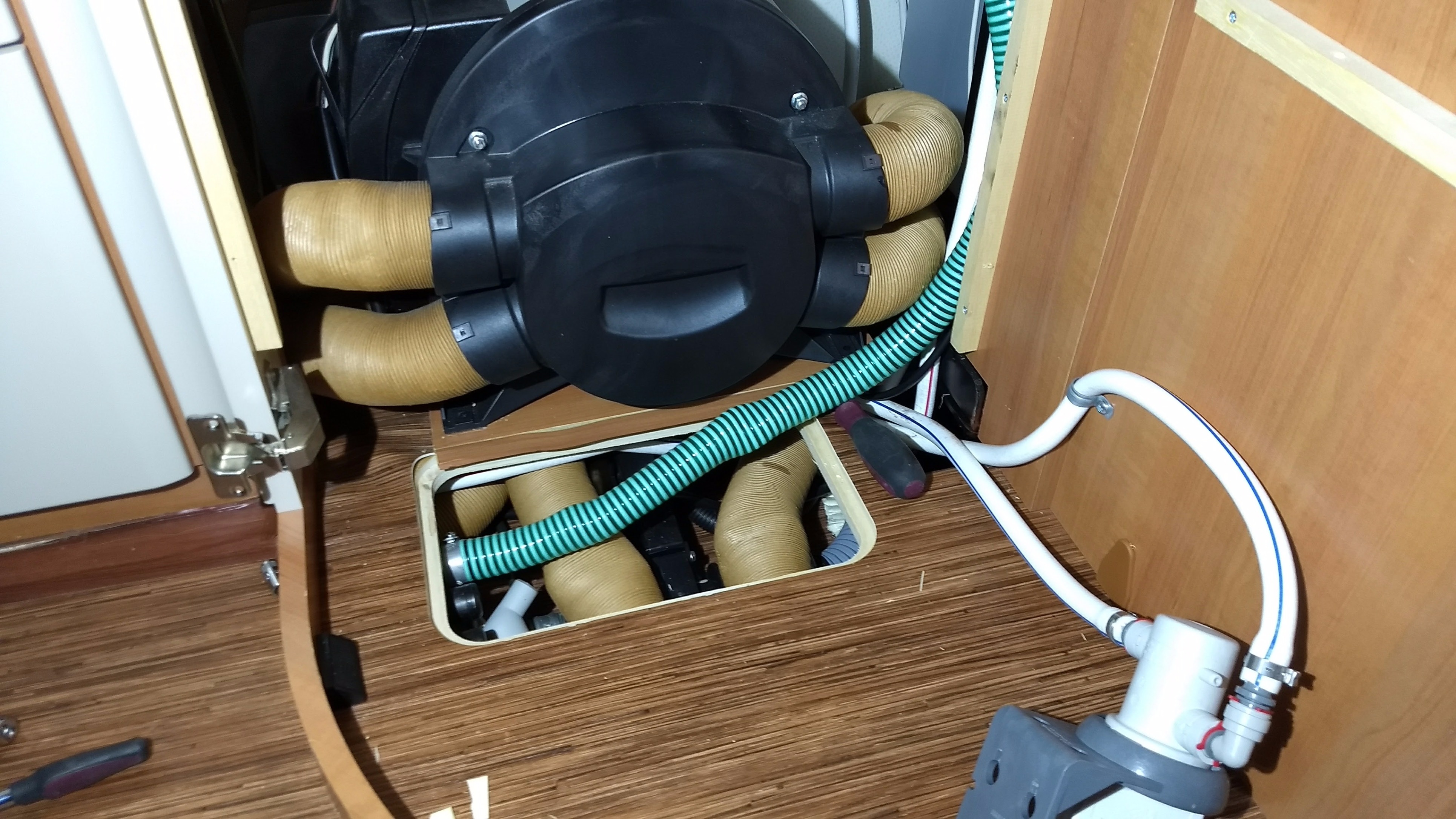

  • Beitrag betrifft langsamer Wasserablauf vom Küchentrog:
    Ursache gefunden! Das Ablaufrohr verlief senkrecht nach unten, das ist soweit ok. Aber auf der Höhe unterhalb des Bodens verlief das Rohr dann "bergwärts" nach hinten zum Abwassertank (siehe Fotos).
    Ich löste das Rohr oben am Trog, zog dieses zurück unten beim Boden, schloss es wieder am Trog an. Dann Probelauf mit Wasser und siehe da, das Wasser läuft ab wie es soll. Rohr wieder abmontiert, dann durch den Holzdeckel gezogen. Die original Öffnung im Deckel vergrösserte ich aber zusätzlich, damit das Rohr besser liegt. Nebenbei hab ich noch bemerkt, dass der Heizungschlauch oben links nicht gut am Stutzen sass. Hab ich auch gleich noch gerichtet. Hier noch ein Link wo man sieht wie das Wasser scgön abläuft.
    Wasserablauf beim Küchentrog verbessert
