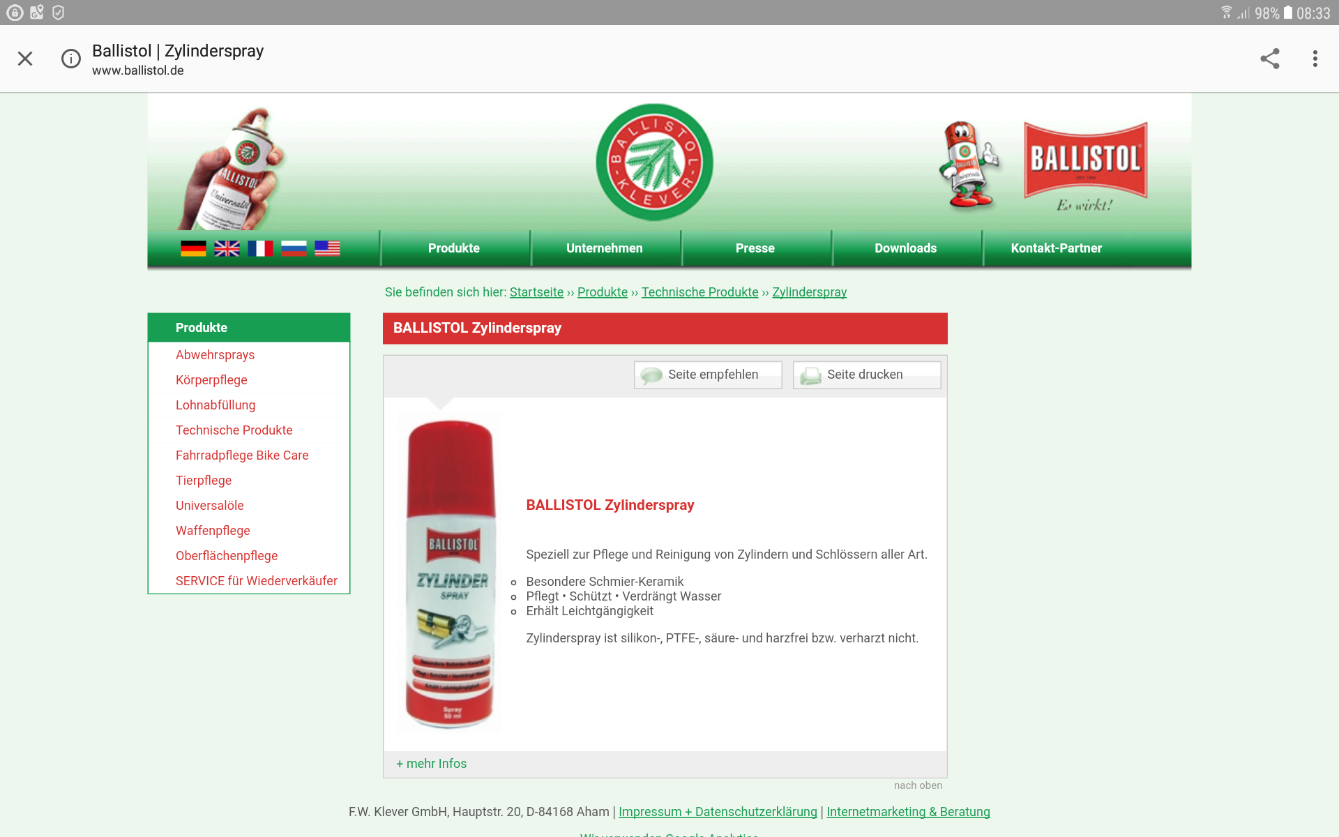

  • ¡Hola!
    Mein Schwiegervater empfiehlt Graphit, der ist 87 und hatte ein Geschäft mit Schlüsseldienst, Schlüssel nachmachen, Messer- und Scherenschleiferei.
    Bei uns hat das normale Ballistol geholfen, selbst Schlösser die wir schon wegwerfen wollten, haben wir damit schon wieder hinbekommen (z. B. Fahrradschloss). Unsere Heckgarage funzt seit einem Jahr wieder super.
    Es gäbe aber auch ein Spezialspray von Ballistol, siehe Bild im Anhang.
