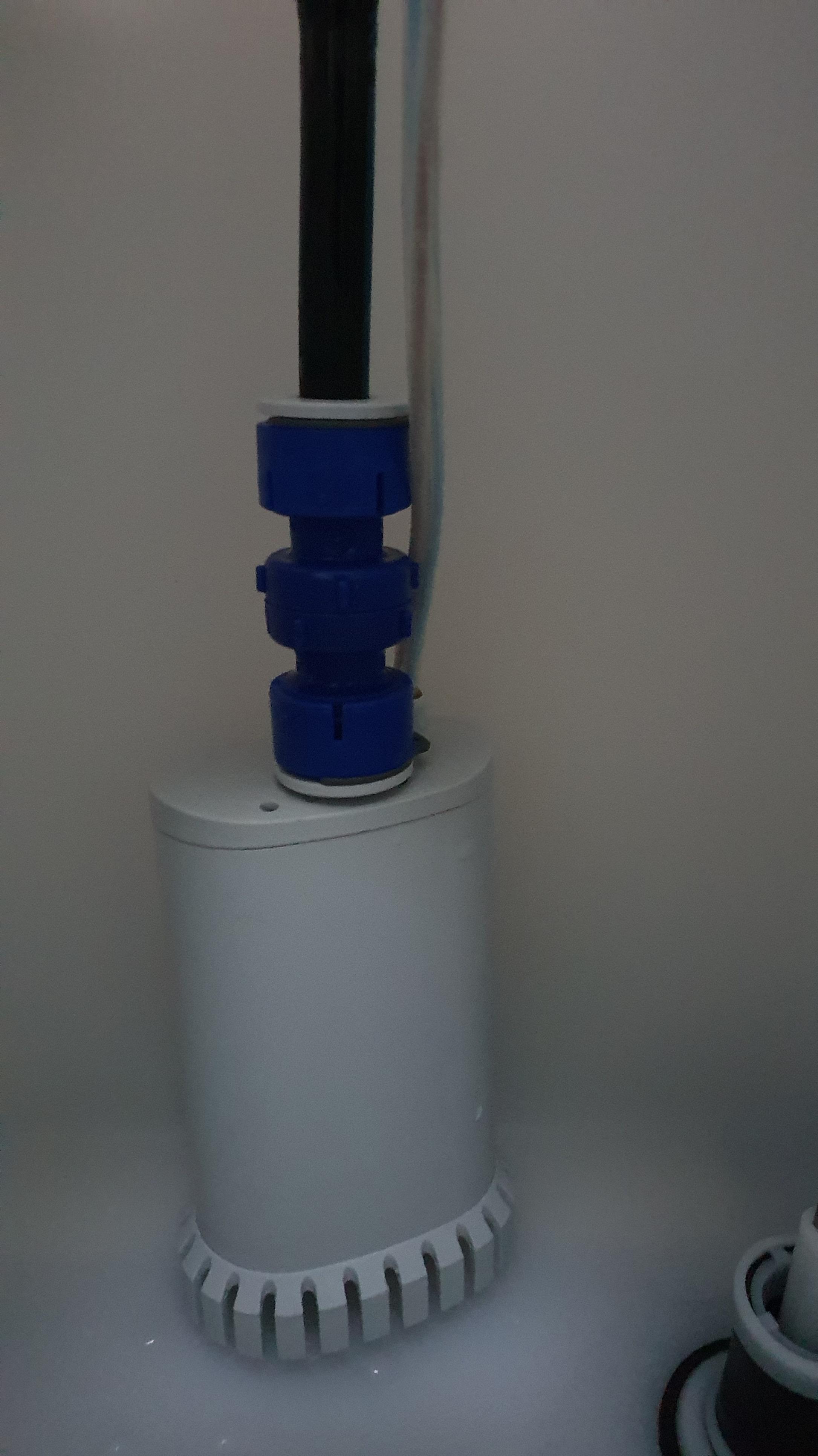

Ich habe unser Wohnmobil am Sonntag vorübergehend Wintertauglich abgestellt und in diesem Zuge auch die Wasserpumpe demontiert. Habe jetzt auch verstanden welche schlauchschelle ihr meint.
Meiner Meinung nach ist es einfacher am Steckfitting den grauen sperrring zu ziehen und dann das weiße in Richtung blau zu drücken und ab ist die Pumpe. Beim aufstecken kann man den grauen Ring schon vorher einschieben.

gibt es Bilder davon? (Steckfitting/Sperrring)
Gruß Dirk
Hallo Dirk,
Bilder sind ja schon da.
Den oberen grauen sperrring ziehen und dann den weißen Kranz nach unten ziehen Richtung blauen fitting so das sie zusammen kommen. Fertig.
Grüße Geddy -

... Hallo Geddy, was meinst du mit "weißen Kranz"!

hatte auch gerade das Problem. Die Schelle abknipsen und Pumpe rausziehen war aber einfacher als das blinde Gefummel mit dem Kranz im Tank.

Hallo Togo,
den grauen sicherungsring ziehen und dann am weißen Kranz runter ziehen. Habe gerade noch einmal nach dem Kurzurlaub machen müssen. In 10 Sekunden ist die Pumpe aus dem Tank.
