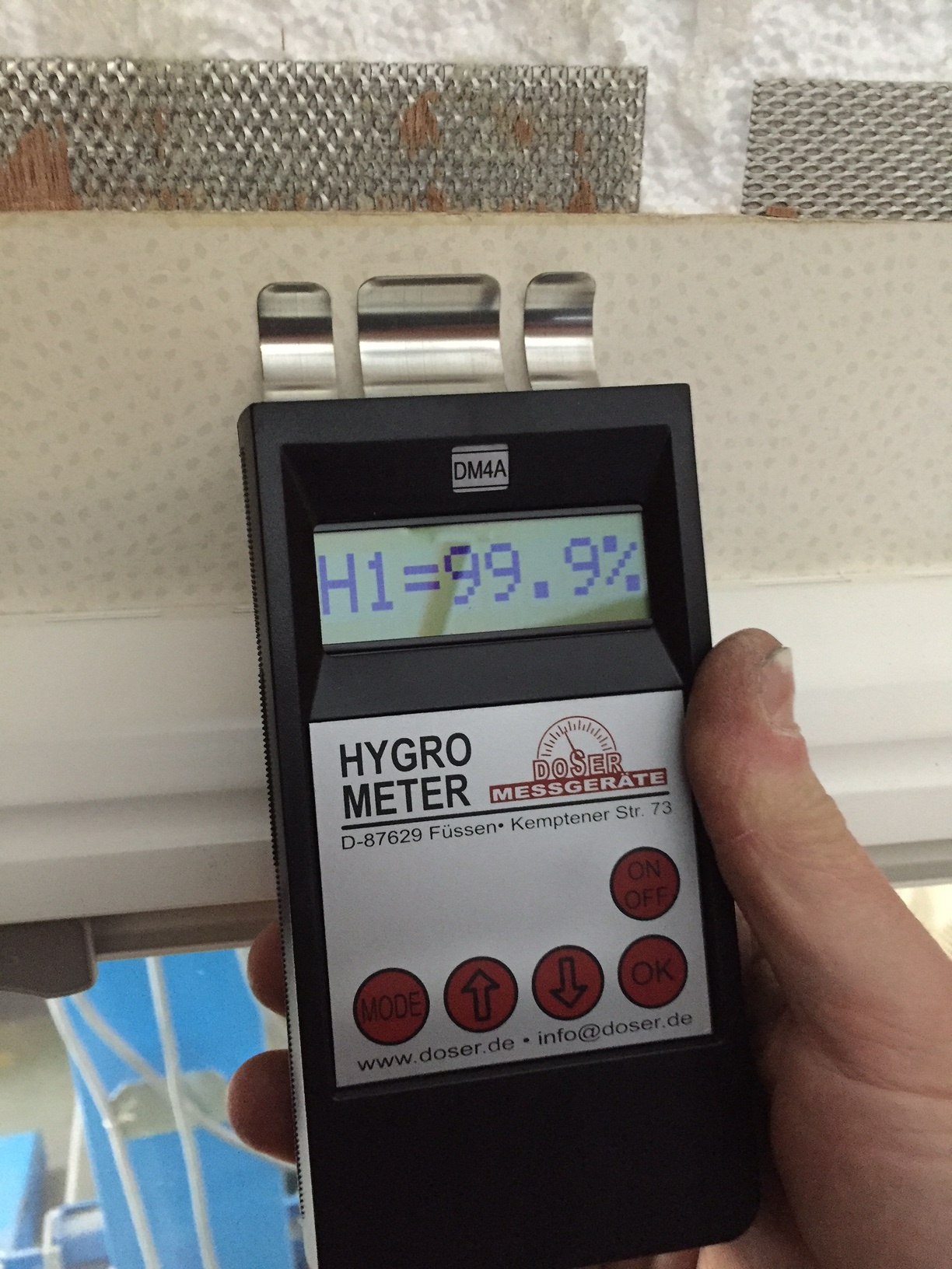

    An den Stellen mit dem Feuchtigkeitsverdacht waren hinter der Innenverkleidung Streckgitter angebracht, die zu den Messfehlern führen.
    Zitat Hobby:
    es handelt sich um sogenannte „Streckgitter“, welche zur Befestigung der Schränke usw. vorgesehen sind, diese sind immer verbaut und völlig normal. Es ist auch normal, dass Ihr Messgerät erhöhte Werte in diesem Bereich anzeigt.
    Da auch Hobby weiterhin schreibt dass diese Gitter überall verbaut wurden kann demnach keine vernünftige Messung durchgeführt werden.

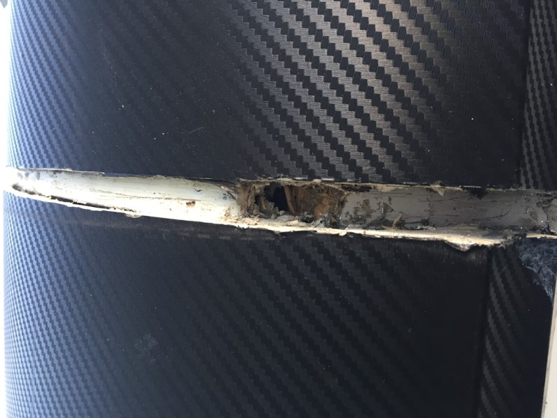

    Außer die offenbare brandschaden habe ich auch schon das folgenden angetroffen:

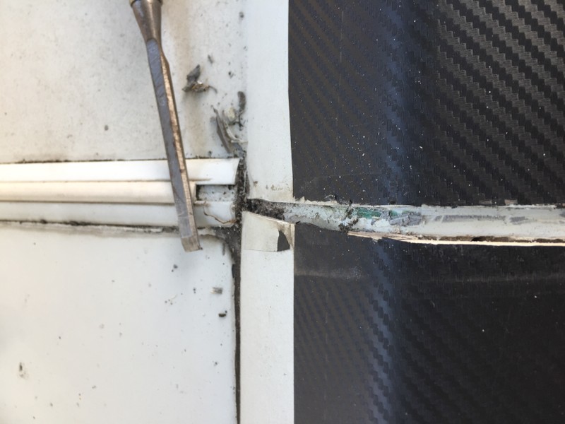

    - auch wassereindringung langs eine falsche Eindichtung der Midi-Heki! . Das plastik dachimmel war ganz full mit wasser, auch die oberen seiten der seitenwanden waren schon etwa dicker von feucht geworden. Ich musste das ganzen dachhimmel sowieso erneuren, und hat das komplet entfernt (bilder im bericht in der niederlandischen forum).

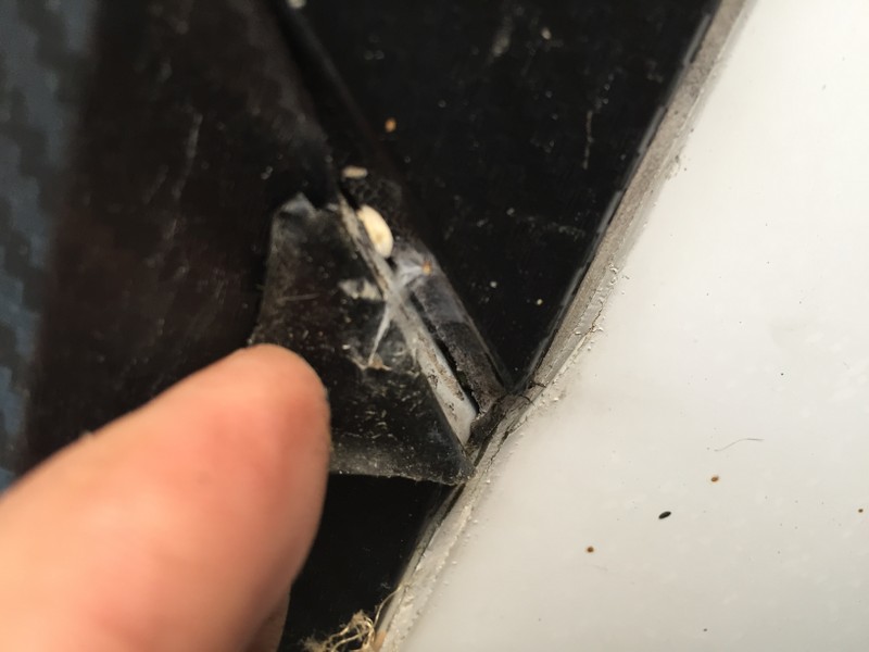

    - auch mause! wahrscheinlich auch im bereich des Truma Combi in der Metallwarmluftschlauch bekommen, und ein nisten angelgt unter der doppelt bodenplatte unter der sitze gegenuber der dinette. Dort das signalkabel der Truma Combii teils durchgefressen.
    - dazu ganz weit verstreute wasserschaden an boden im toilet und an der kuche, verursacht durch leckage an slauchen zum toilet, sinken und dusche. Tip: entferne den bodem im sinkenschrank und kontroliere die slauche! (auch bilder in NL forum).
    Es kann doch kein zufall sein das auch bei mir das Midi Heki zum lecken is geschlagen...
