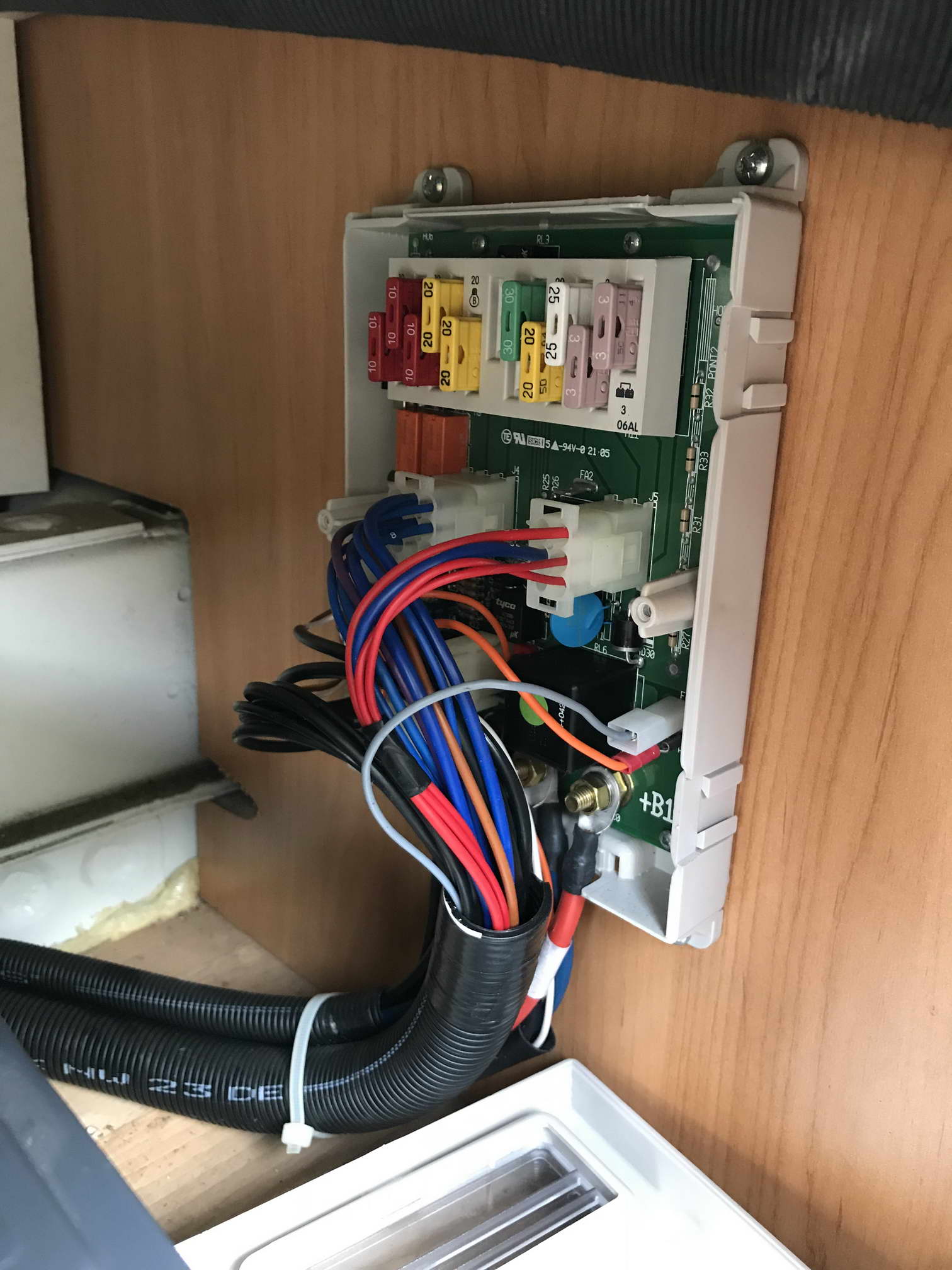

    Meine Aufbaubatterie wird vom Fahrzeugmotor nicht geladen. Das Trennrelai schaltet nicht durch.
    Hab folgende Spannungen gemessen am Verteilungsmodul:
    Das Bedienfeld ist eingeschaltet.
    Motor läuft.
    Spannung an + B1 (vom Motor Pos 21 - siehe Anhang pdf) = 14,3 V - Saft kommt also vom Motor zum Verteilungsmodul;
    Spannung an + B2 (zur Aufbaubatterie Pos 20) = 11,5V - Trennrelay schaltet nicht durch!
    Spannung vom Schlüsselkontakt (Pos 15) = 14,3 V ist auch da.
    Hab dann die Platine ausgebaut und an der Rückseite vom Trennrelay gemessen, da man von vorne nicht dazu kommt und da vermutlich das Problem festgestellt!?
    Die Spannung vom Schlüsselkontakt (14,3V) kommt, innerhalb der Platine vom DS-300, nicht zum Trennrelay durch - somit kann dieses auch nicht schalten?
    Weshalb ist dies so? Wie wird das Signal vom Schlüsselkontakt an das Relay weitergegeben? Über Microcontroller? Ist das Verteilungsmodul defekt?

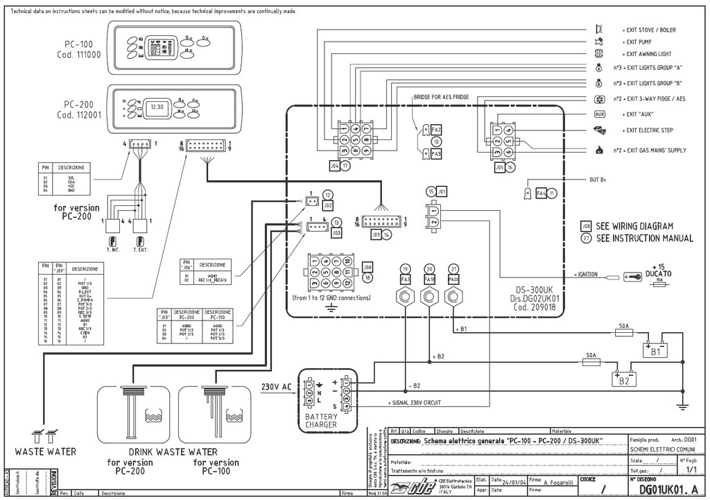

    Hast du das DS300 Handbuch? Dein Übersichtsbild ist eine UK Version, es stimmt nicht komplett mit der bei uns verbauten Version DS300 HB-T überein.
    Ein Schaltbild für die DS300 habe ich bisher nirgendwo gefunden. CBE macht daraus ein Betriebsgeheimnis. Wäre interessant, die Platine zu analysieren.

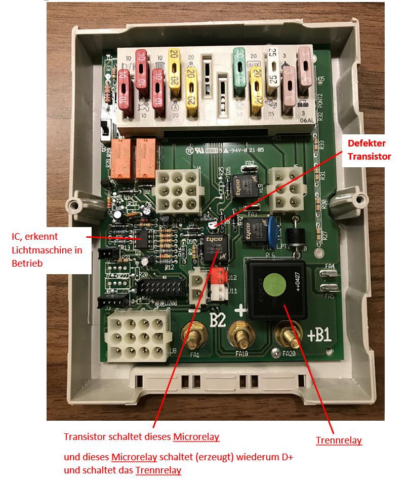

  • Defekt gefunden, Transistor war defekt (siehe angehängtes Foto).
    Heinz-Günter, Hartmut - Danke für die Unterstützung!
    Wie zu erwarten konnte mir CBL nicht weiterhelfen, soll mich an Hobby wenden.
    Hobby hat auch enttäuscht, soll mich an die Vertragshändler wenden und die Vertragshändler haben gleich gar nicht geantwortet.
    Lediglich ein Ersatzteilehändler hat mir geantwortet, dass dieses Modul 300€ kostet, es gibt da viele unterschiedliche Varianten.
  • Hallo Martin, super, Fehler gefunden, Problem gelöst.
    Hast du die Fehlersuche/Reparatur selbst erledigt?
    Das lässt hoffen, im Ernstfall, der hoffentlich nicht eintritt, den Reparaturversuch zu unternehmen.
    Aus deiner Beschreibung, Bild, erkenne ich, dass die Analyse der Platine sinnvoll ist. Man kommt über die Leiterbahnen der Funktion der der Schaltung näher.
    Das def. Bauteil ist vermutlich ein normaler Schalttransistor.
