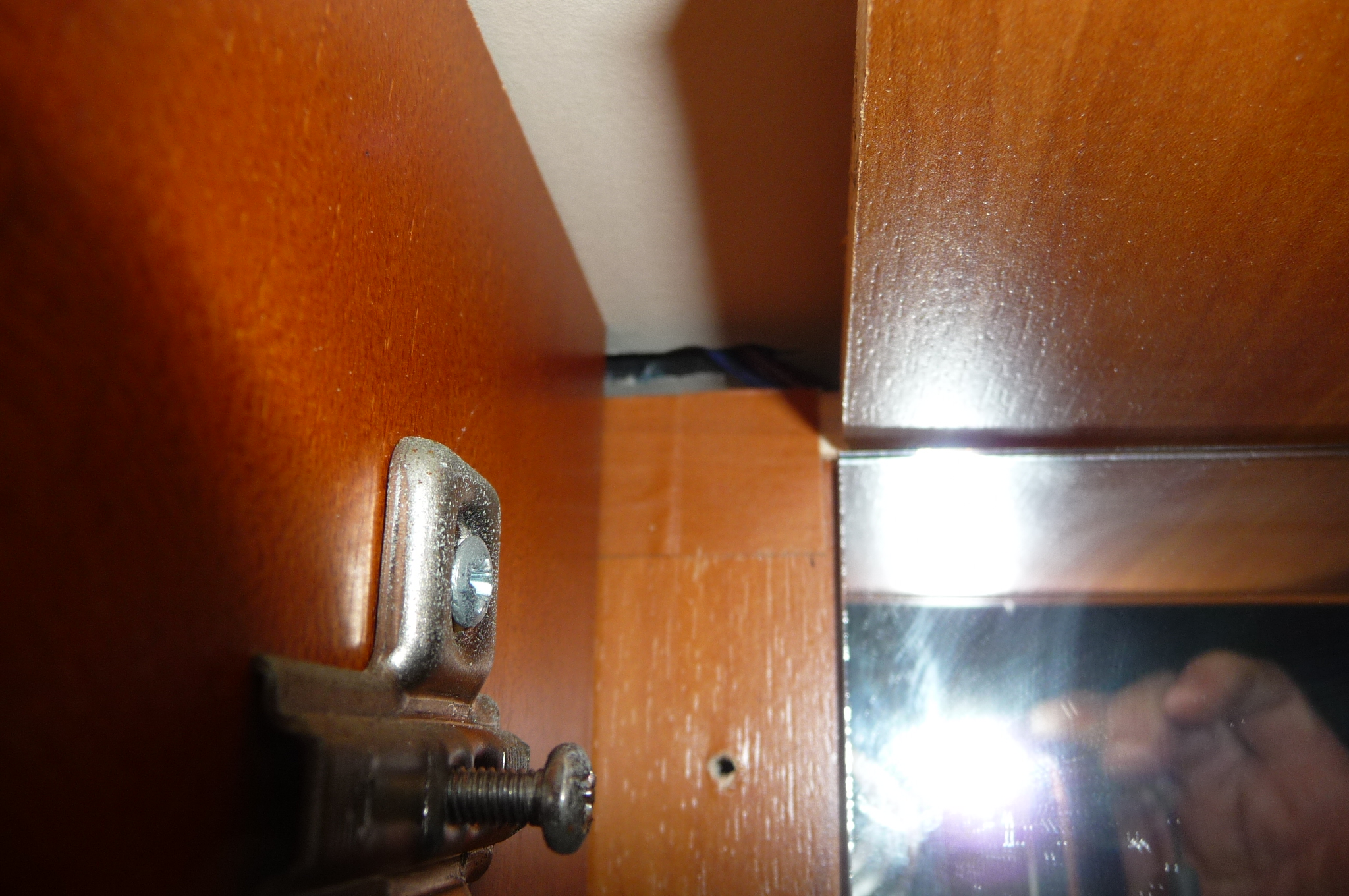

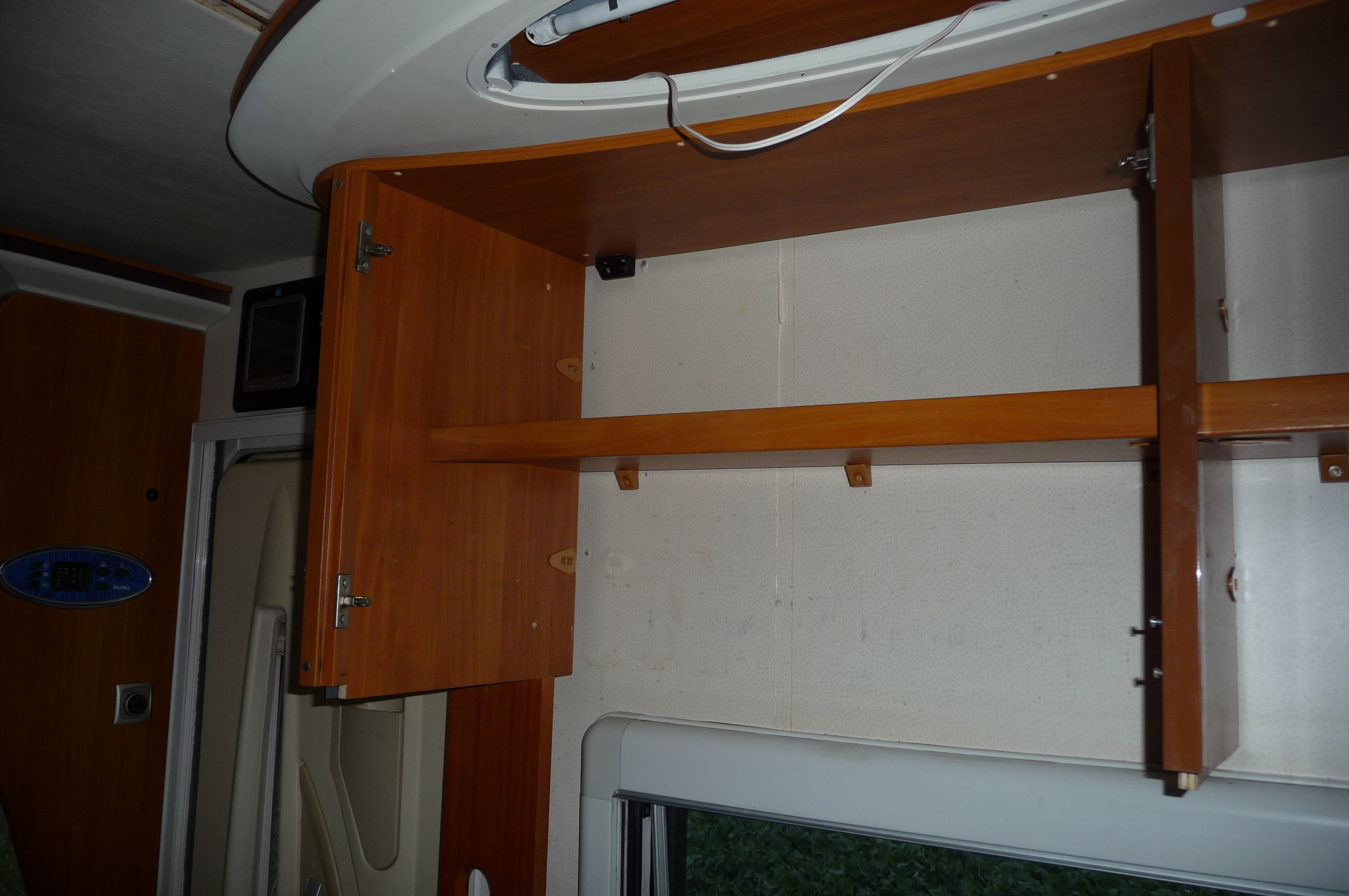

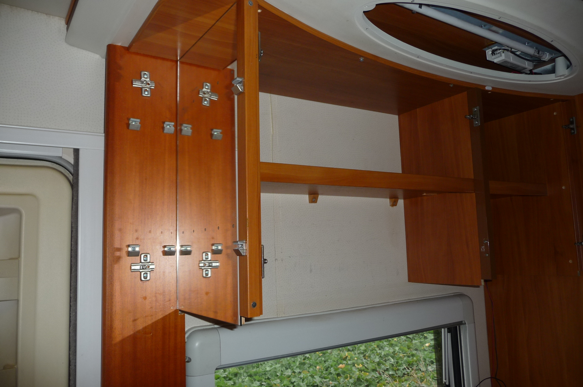

    bei der Beseitigung eines Wasserschadens am Siesta T650 AK GFLC muss ich die Oberschränke zu beiden Seiten der Eingangstüre abbauen. Anfänglich ging das auch flott, bis ich den Schrank-Rahmen über Herd/Spüle herunterheben wollte und das Kabel zur Beleuchtung des Barfaches den Vorgang stoppte.
    Das Kabel läßt sich nur ca. 2 bis 3 cm herausziehen. Ich finde keinen Punkt, an dem ich das Kabel (es sind genaugenommen 2 zweiadrige Leitungen die ich sehen kann) trennen kann. So wie es aussieht, gehen die beiden Leitungen in die Rückwand des Barfachs. Über die geöffnete Deckenbeleuchtung kam ich auch nicht an diese Leitungen. Natürlich möchte ich nicht noch den Spiegel beschädigen und habe erst mal halt gemacht.
    Weiß jemand wie man hier weiterkommt? Dankbar für jede Idee.

    Leider kann ich dir beim Kabelproblem auch nicht weiterhelfen , aber mir ist aufgefallen das die auf dem zweiten Bild abgebildeten Topfbandbeschläge aus Metall sehr angelaufen sind wenn ich das Foto richtig teute , mir scheint es ,das sie sehr lange feuchte Luft ausgesetzt waren , bist du sicher das du einen Wasserschaden hast oder du nur schlecht oder gar nicht geheizt und gelüftet hast , und der Aufbau nur feucht ist ? Vertraue da nicht nur auf die handelsüblichen Messgeräte , die geben nicht immer die reallität wieder
    Habe gerade erst dein anderen Beitrag gelesen , da scheint sich ja meine Vermutung erledigt zu haben
  • Hallo Horst,
    Durchschneiden! kannste später immernoch krimpen oder löten. ggf wenn du nach dem ausbau das andere Ende gefunden hast kannst du ne neue Leitung dranmachen.
    viel erfolg!
    Grüße Sebi
  • Hallo Sebi,
    ich denke auch das ist die einzige Lösung.
    Ist sicher wegen der Herstellungsweise (Innen nach Außen) für eine spätere Demontage von Innen nicht besser vorbereitet. Irgendwie wird man die zusammengesetzten Kabel schon unterbringen können.
    Danke und Grüße
    Horst
  • Horst, da sind nur 12V drauf, das kannste löten und mit schrumpfschlauf isolieren .... ohne bauchweh.
    Grüße Sebi
