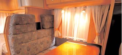

    hatte es schon lange vor, aber erst jetzt gemacht, unsere Lampen und Strahler auf LED Leuchtmittel umgestellt, bis auf die vier Leuchten im Bad und dem Licht unter der Schrankleiste am Fenster Fahrerseitig.
    Bei den Badleuchten möchte ich nichts kaputt machen, deshalb hier meine Frage, wie ich die herausbekomme, die sitzen fester als die oberen am Küchenblock.
    Die Lichter unter der Schrankleiste (nicht die beiden Strahler) am Fenster Fahrerseitig bekomme ich erst gar nicht zu sehen, weshalb ich auch nicht weiß, wo und wie ich da drankomme.
    Wer kennt sich mit den Fassungen im Bad und den versteckten Leuchten am Fenster Fahrerseitig aus?
    Siehe Bilder
    Meinen Dank für Infos hierzu schon einmal im Voraus ;)

    Unter dem Schrank, ist das eine indirekte Beleuchtung?
    Bei unserer Sphinx (oder war es der 605 AK?) waren dort mehrere "Standlichtbirnchen" in Reihe verbaut. Die sind ziemlich verdeckt, damit sie nicht direkt ins Auge fallen.
    Vorhänge aufziehen und mal rücklings über den Teich geneigt nach oben (unter den Schrank) schauen. Da ist hinter einer Blende das Kabel mit den Birnchen zu sehen.
    Viel Erfolg.

    Bei der indirekten Beleuchtung am Fenster dürfte sich ein Lichtschlauch über der dicken Leiste (über den Strahlern) befinden. Da musst Du Dich wirklich verrenken, um den zu sehen. Am besten kommt man da wohl bei geöffnetem Fenster ran. Dieser Lichtschlauch ist ein richtiger Stromfresser!
  • Servus Martin
    Den sogenannten Lichtschlauch welcher unter der von dir beschriebenen Schrankleiste sich befindet, kannst du nur mit einen Spiegel sehen, oder greifen, diesen zu entfernen ist mit Verrenkungen verbunden, und wie Hartmut schon erwähnte richtige Stromfresser.

  • Moin Martin
    Ich hatte bei unserem die Lichtschläuche gegen Led-Leisten von Ikea ausgetauscht. Ich hatte damals die Abdeckleiste ausgebaut,
    dann kommt man ganz gut ran. Zu den Badleuchten hat Hartmut ja schon alles gesagt.

    Hatte mir schon gedacht, dass da so etwas wie ein Lichtschlauch angebracht wurde, nur hatte ich heute keinen Spiegel zur Hand.

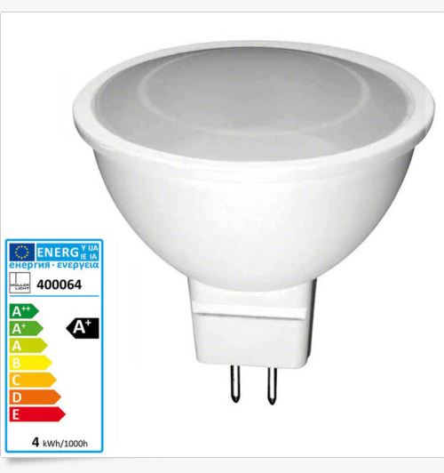

    @ Hartmut: ich habe andere genommen, siehe Bilder. Küchenbereich LED 1,2 Watt, die Strahler LED 3 Watt - alle GU4 - die Lichtausbeute ist gleich geblieben und auch ein angenehmes warmes Licht, ich würde sagen eins zu eins, keine Veränderung.
    @ Harry: werde mir das mit dem Lichtschlauch einmal von außen durch das Fenster anschauen, zur Leiste unter den Schränken, ist die geklebt und verschraubt oder nur eines der Beiden?

  • Richtigstellung.
    LED 3 Watt Strahler MR16 - GU5.3 (Schlaf und Tischbereich / 4 Stck.)
    LED Birne G4 - 1,2 Watt (Küchenbereich / 5 Stck.)
    LED Birne G4 - 1,2 Watt (Bad / 4 Stck.)

  • Moin Martin
    Wenn man die Seitenwangen der Schränke losschraubt kann man die Abdeckleiste
    vorsichtig raushebeln. Es sind so eine Art von Klammern die die Ecken mit einander verbinden.
    Lassen sich beim Zusammenbau wieder in einander schieben. Hinterher hat man davon nichts
    mehr gesehen. Die Led-Leisten von Ikea haben bei mir weder geflackert und sind im Gegensatz zu
    den Lichtschläuchen, die ja richtig heiß wurden, nahezu kühl.
    Harry

  • Na ja, muss man eben ausprobieren, hätte auch gern die von MEC Light genommen, waren aber bei den mir bekannten Anbietern ausverkauft. Bin durch einen Zufall an die Jetzigen geraten (LED Lampe G4 Birne 1,2 Watt Halogenersatz)(LED 3 Watt Spot MR16 Strahler GU5.3 12 Volt Halogenersatz)
    WoMo an Landstrom angeschlossen, Ladestrom 14,3 v und knapp 2 Std. die Lämpchen leuchten lassen, kein flackern, nicht heiß oder sonstiges, einfach nur prima Licht abgegeben, mal sehen ob das so bleibt. :dry:

    Den Lichtschläuchen haben wir eigentlich nie genutzt, da die Lichtausbeute miserabel ist, eher ein Licht für indirekte Atmosphärenbeleuchtung, aber wenn einmal gewechselt wird, dann auch diesen „Stromfresser“.
    Danke Harry für die Info.
