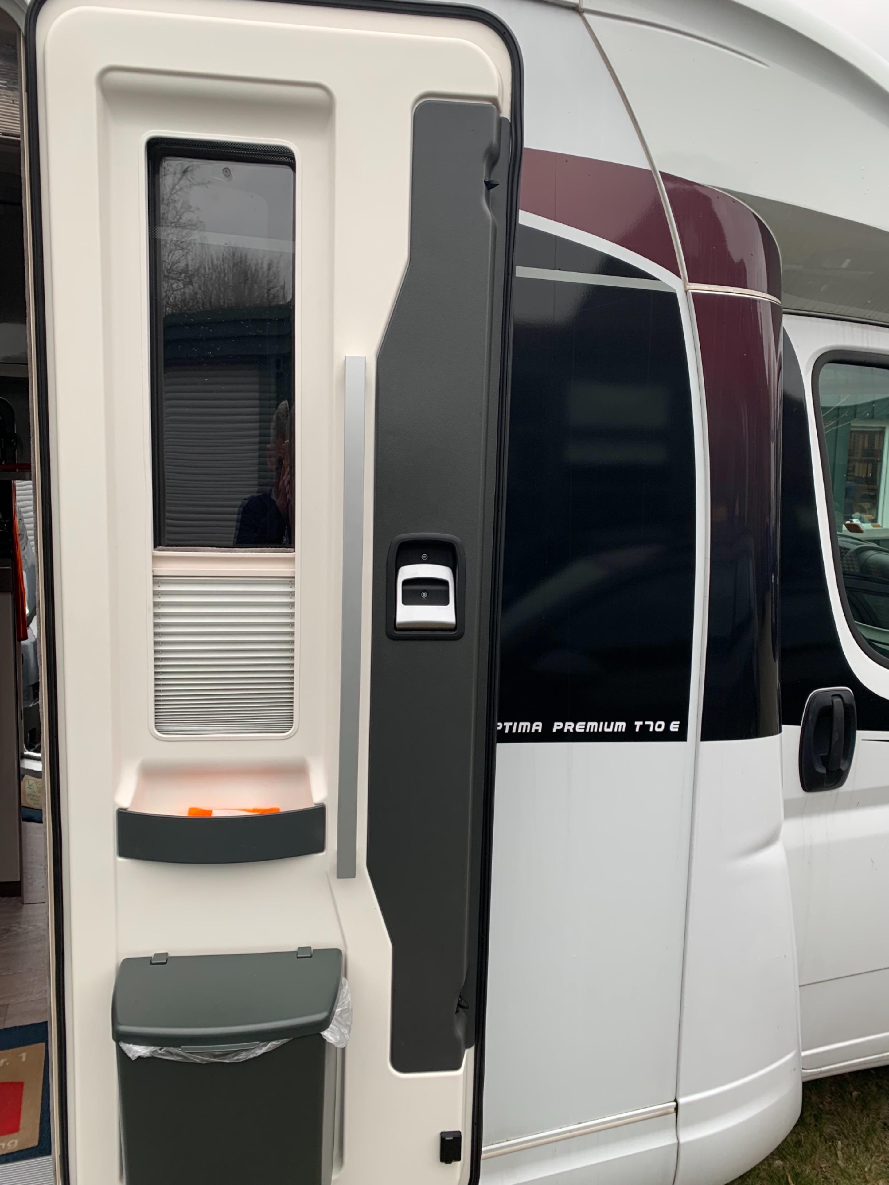

  • Hallo Kollegen,
    meine Eingangstür lässt sich von außen nicht mehr öffnen. Das Schloss (Schlüssel) funktioniert.
    Von innen kann die Tür geöffnet werden.
    Hatte jemand auch so ein Problem ?
    Vermute, dass innen sich etwas gelöst hat oder gebrochen ist. Bin zuvor 20 min über Kopfsteinpflaster gefahren.
    Da ich an den Ducatotüren HEO Zusatzschlösser habe, musste ich in mein eig. Fahrzeug einbrechen. Ganz schön blöd und spannend.
    Vielen Dank, Ulli

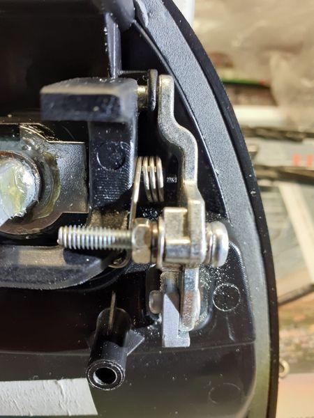

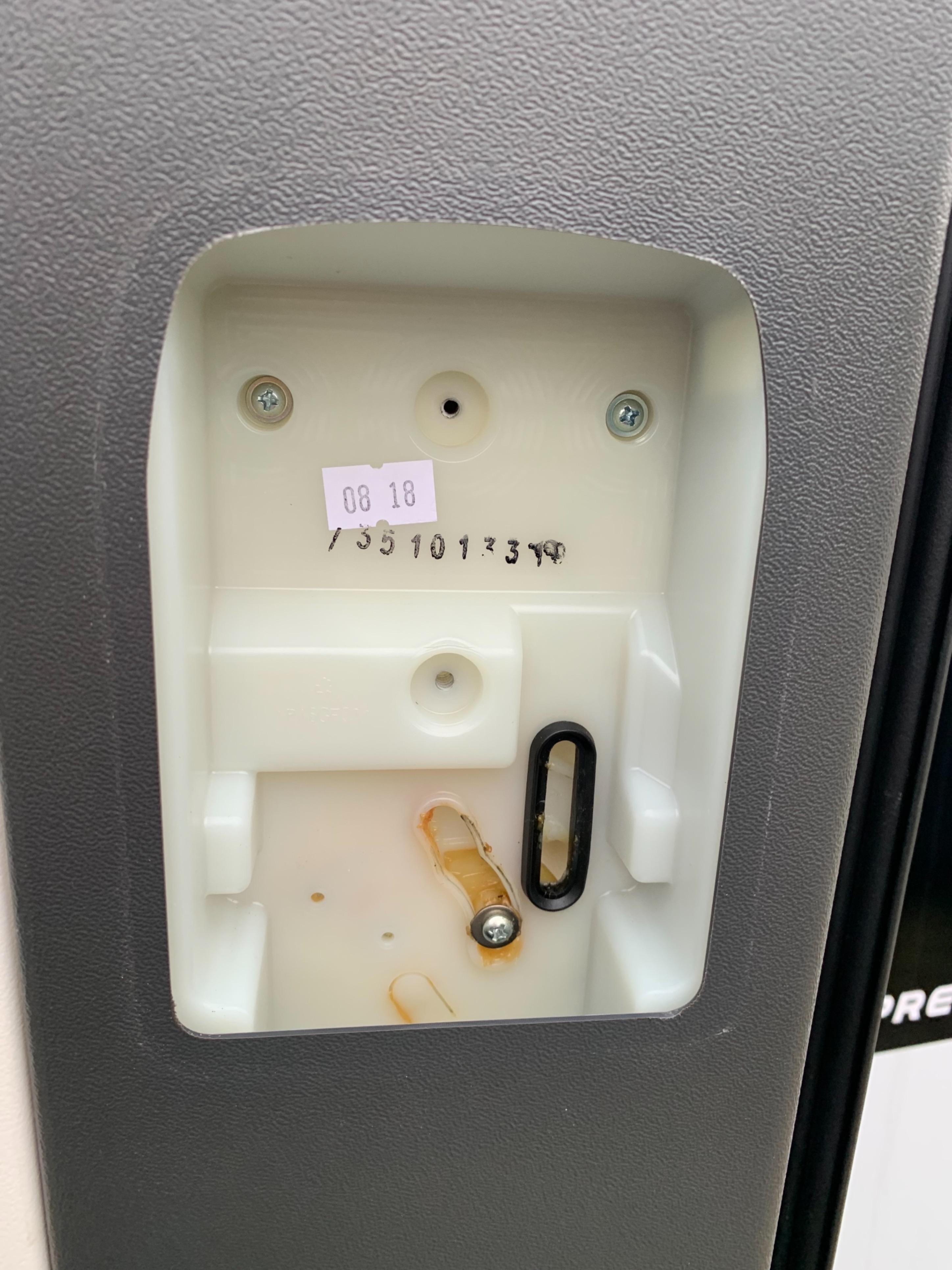

  • Inzwischen wurde das Schloss vom Händler „Repariert“. Sie haben nach eigener Angabe das abgebrochene Metallstück durch eine Schraube ersetzt. Nicht schön, da noch in der Garantie, kann aber damit „leben“.
    Habe mir angewöhnt nach dem verschließen nicht mehr an dem Griff zu ziehen ob die Tür tatsächlich verschlossen ist.
  • Moin ,

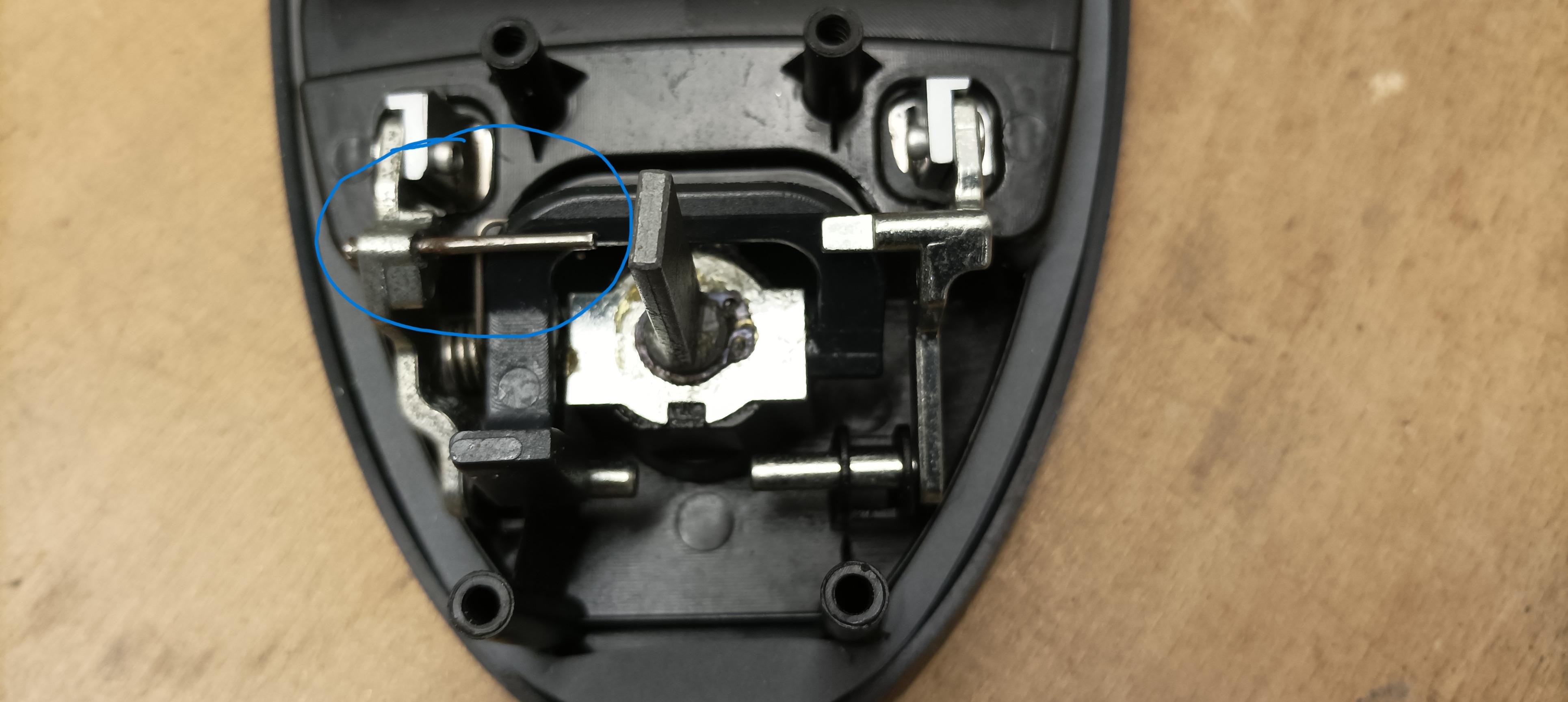

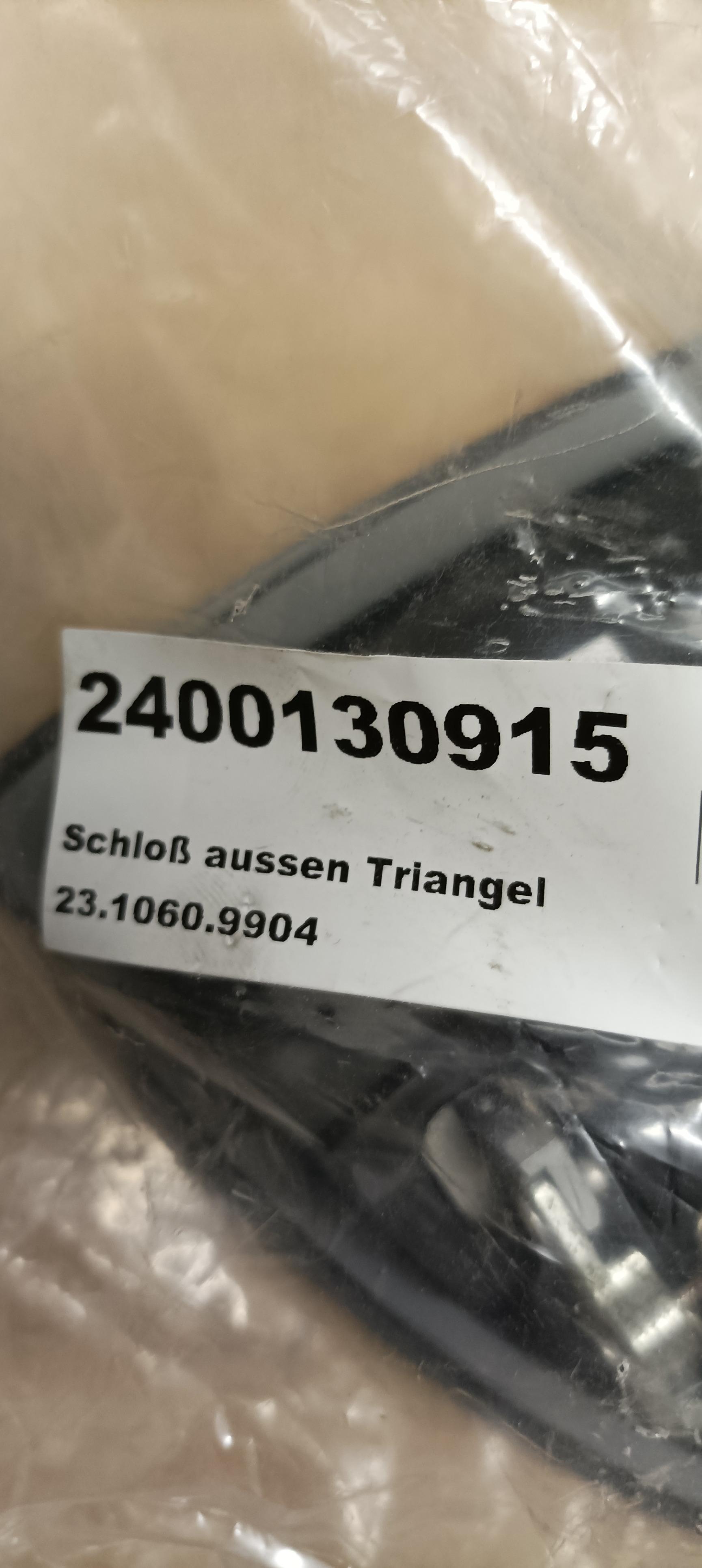

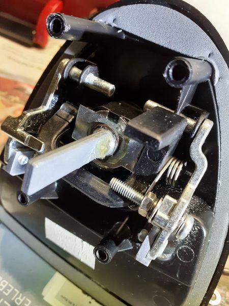

    Das war bei Uns aktuell auch so. Ich habe dann auch eine Schraube wie zusehen ist eingebaut. Habe dann ein bisschen in Google geschaut und siehe da, es betrifft ein paar mehr Hersteller. Hier wurde immer von einer Neuen Version der Griffe gesprochen. Laut Hobby gibt es keine Neue Version !! Ich habe dann einen neuen Griff bestellt und siehe da, es kam die neue Version mit den verstärkten Stiften. siehe Bilder. Ich hoffe diese halten länger und nicht nur 2,5 Jahre.

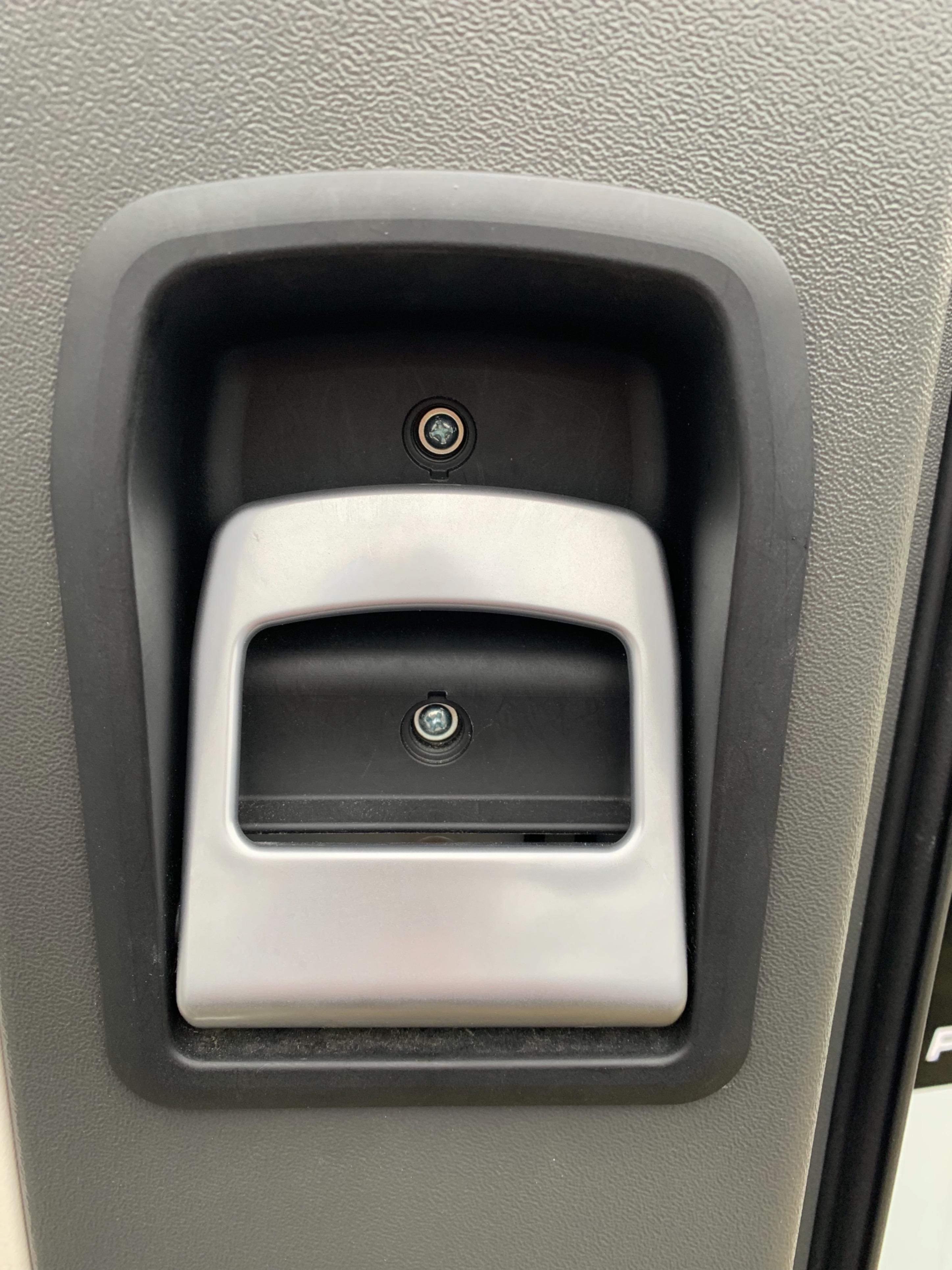

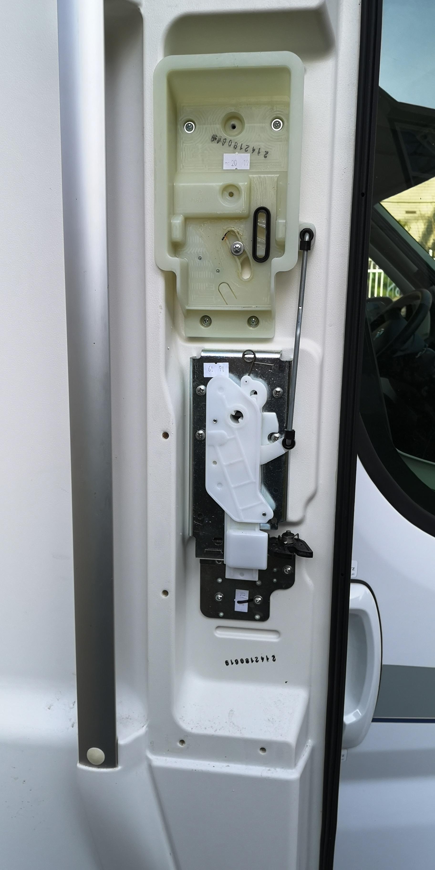

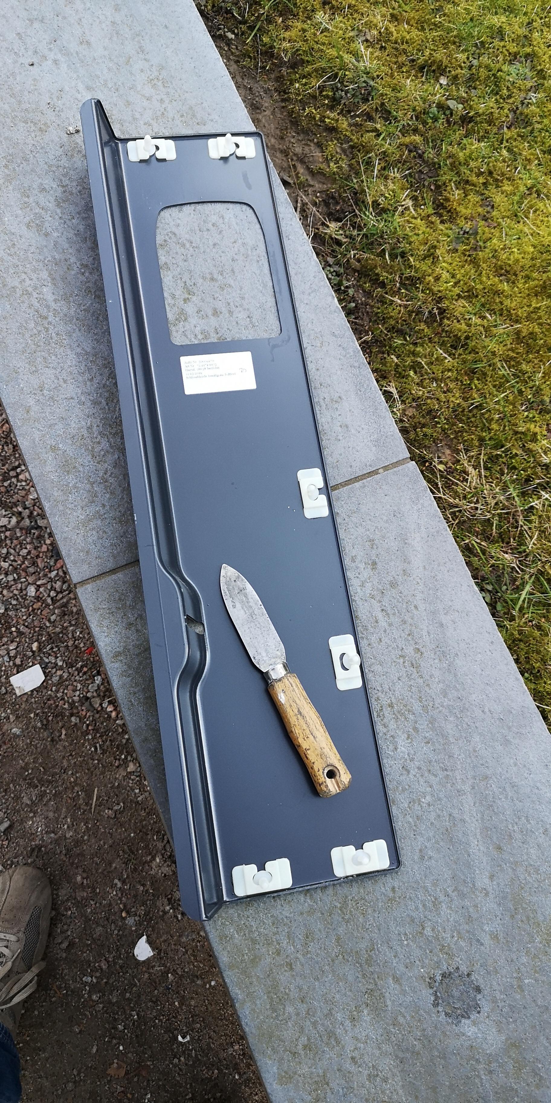

  • Hallo Matthias. Innen die graue Blende abhebeln, dann siehst du die 4 Schrauben vom Griff.Die kannst du ohne bedenken rausdrehen. Das war´s. Ist kein Hexenwerk. Alles in allem und wirklich viel ruhe brauchte ich ca. 20 Minuten für die Reparatur.
    Michael
    Graue blende muss sehr vorsichtig ausgebaut werden, ist extrem dünn.
    Sind aber nur 6 clipse:
    Und dann nur den inneren Griff abschrauben.

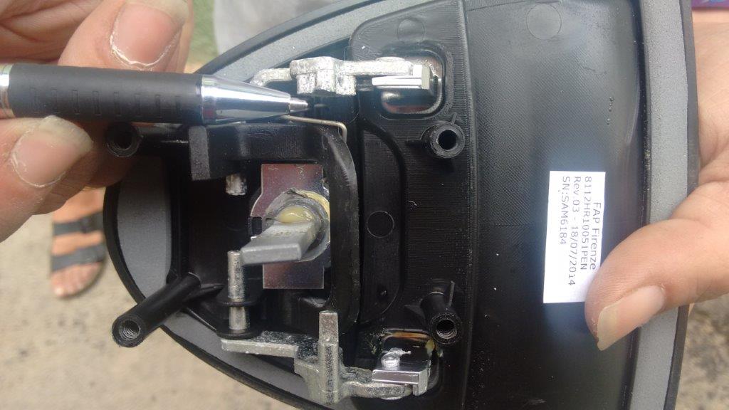

    Unser Händler schickte uns einen Ersatz (Garantie) nach Hause wo wir das Teil austauschten und das defekte reparierten und als Ersatz vorhalten.
    Alugussteil bricht ab, das Kunststoffteil verbiegt sich.
    Loch in die Führung bohren, Stift oder Schraube einsetzen, sichern, fertig.

    Die Lösung mit dem Loch bohren und der Gewindeschraube hat bei mir auch Erfolg gebracht.
