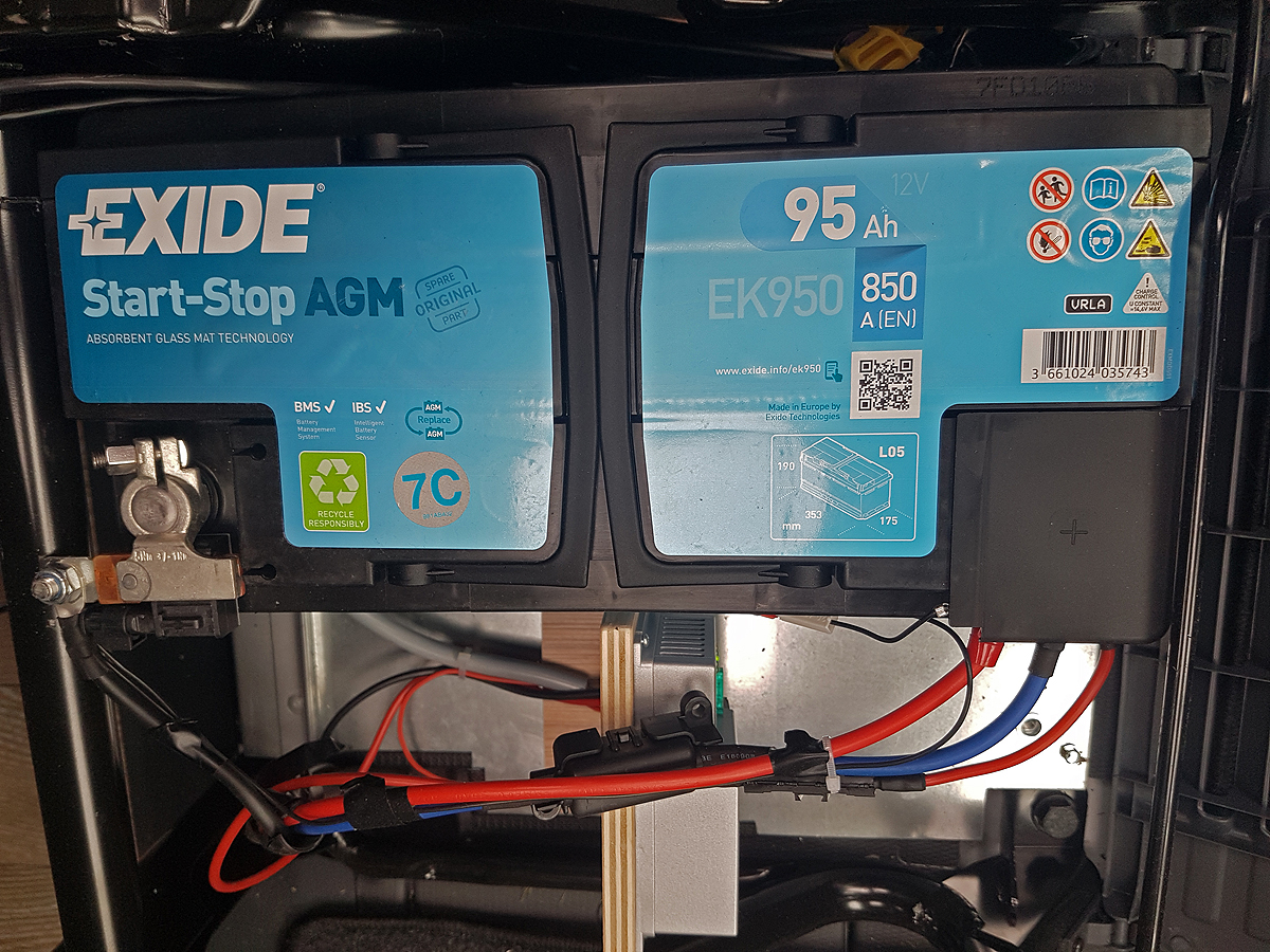

    in meinem (fast) neuen Wohnmobil Hobby Optima sind im Aufbau nicht die Batterien eingebaut, die eigentlich dahin gehören.
    Ich fand AGM-Batterien des Typs "EXIDE EK950".
    Dieser Batterietyp ist jedoch laut Aussage des Herstellers EXIDE ausdrücklich nur für den Einsatz als Starterbatterie in Fahrzeugen
    mit Start-Stopp-Betrieb und regenerativer Bremsenergie vorgesehen und hat nicht die für den Einsatz als Versorgungsbatterie
    im Aufbau eines Wohnmobils erforderliche Zyklenfestigkeit.
    Eine "EXIDE EK950" kostet auch nur ca. €160, nur gut die Hälfte im Vergleich zu AGM-Batterien, die für diesen Einsatz geeignet sind.
    Über €300 habe ich für die zweite Aufbaubatterie bezahlt, aber nur diese billige Variante erhalten.
    Das habe ich sowohl beim Hersteller als auch beim Händler reklamiert, ohne Erfolg.
    Hobby hat überhaupt nicht darauf geantwortet.
    Der Händler sieht keinen Mangel, denn die Batterien funktionieren ja.
    Was haltet ihr davon?
    Muss man sich damit zufrieden geben oder haben rechtliche Aktionen Erfolg?
    Welche Aufbaubatterien sind bei euren (fast) neuen Hobbys verbaut? Gel, AGM1, AGM2 oder was auch immer.
