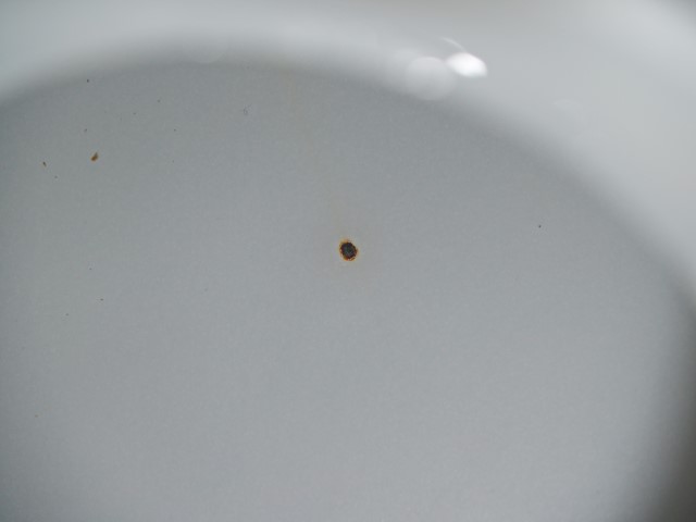

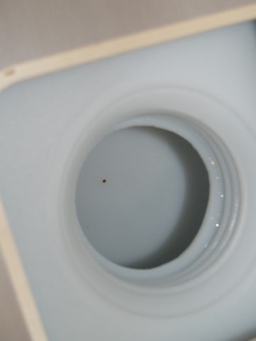

    bei der Inspektion des Frischwassertanks (Wintervorbereitungen) habe ich eine kleinen, rostbraunen Punkt entdeckt. Dachte erst, das sei nur Schmutz, aber er läßt sich nicht entfernen. Stattdessen fühlt man eine Beschädigung des Kunststoffes und eine winzige harte Spitze. Ich versuche mal, zwei Fotos anzuhängen:
    Für mich sieht das so aus, als würde sich da von der Außenseite die Spitze einer Schraube in den Tank gebohrt haben und nun durch das Rosten sichtbar werden. So ein Mist! Hat jemand so etwas schon mal gesehen? Und kann man das ggf.reparieren, ohne den kompletten Tank rauszureißen? Wenn es einen lebensmittelechten Kunststoffkleber gäbe, könnte man die Stelle vielleicht damit versiegeln. Gibt es so etwas?

    Da würde ich mich auf keine Experimente einlassen , wenn es eine Schraube ist muß sie raus , Tank ausbauen , Schraube raus und den Tank von aussen reparieren / laminieren .
  • Hallo Micha ,
    wenn ich richtig informiert bin dann sind die Frischwassertanks aus PE oder PP und aus diesem Grund wird es mit Kleben und Laminieren nichts . Versuchs mal mit folgendem Link . Schweißen ist angesagt .

  • Das Mobil muss doch noch eine Art Garantie haben. Also ich würde mich in diesem Falle einer definitiven fehlerhaften Montage auf keine Reparatur einlassen. Da sind doch neue Schäden vorprogrammiert. Der Tank ist doch in Zukunft niemals dicht. Sofort zum Händler und dann zu Hobby.
    Da hat ein Monteur in der Endmontage eben eine 6cm lange Schraube anstelle einer 4 cm langen genommen. Also ehrlich, so eine Schluderei darf nicht vorkommen. Das ist ja nicht die erste Schraube die flüssigkeitsführende Medien anbohrt. In einem anderen Tread wurde doch eine Kraftstoff Leitung getroffen und es stank immer nach Diesel.

    WENN du keine Garantie ect hast, kannst du mit einem Temperaturgeregelten Heißluftfön den Kunststoff Schweißen, ABER das bruacht etwas Erfahrung/Übung. Ich hab so ein Teil, kannd das gerne mal übers WE verleihen

    Zum Tank: Ich war jetzt bei meinem Händler Frey in Minfeld. Hatte bereits vorher darüber telefoniert, auch mit dem Hinweis, dass ich nicht genau sagen könne, was das da drin sei. Herr Kiefer war ebenfalls der Meinung, kein Risiko einzugehen und besorgte vorab schon einen Ersatztank. Vor Ort war auch dem Monteur ohne Ausbau des Teils nicht klar, was das sein könnte. Also alles auf und komplett 'raus.
    Leute, das ist viel Arbeit! Der Monteur war nachher echt geschafft, denn er hatte auch noch einige andere Sachen an dem Wagen innerhalb des einen Arbeitstags, den ich da war, zu leisten.
    Aber was war es? Eine Verunreinigung aus Metall im Kunststoff selbst! Also keine Schraubenspitze von aussen. Es gab noch eine weitere, kleinere, in der Nähe. Hätte diese hier nicht direkt im Sichtbereich des zweiten Deckels gelegen, wäre sie nie aufgefallen. Und irgendwann durchgerostet...
    Die Werkstatt Frey hat die ganze Aktion ohne Diskussion komplett als Garantieleistung abgerechnet. Da hätte es schlimmer kommen können. Ich bin zufrieden, die Montage des neuen Tanks ist nach meinen ersten Tests erfolgreich durchgeführt worden.
    Das Ganze ist ein tückischer Fehler, der beim Zulieferer zu entdecken gewesen wäre. Ist aber eben nicht so augenfällig, weil erst beim Rosten die Stelle deutlich sichtbar wird.
