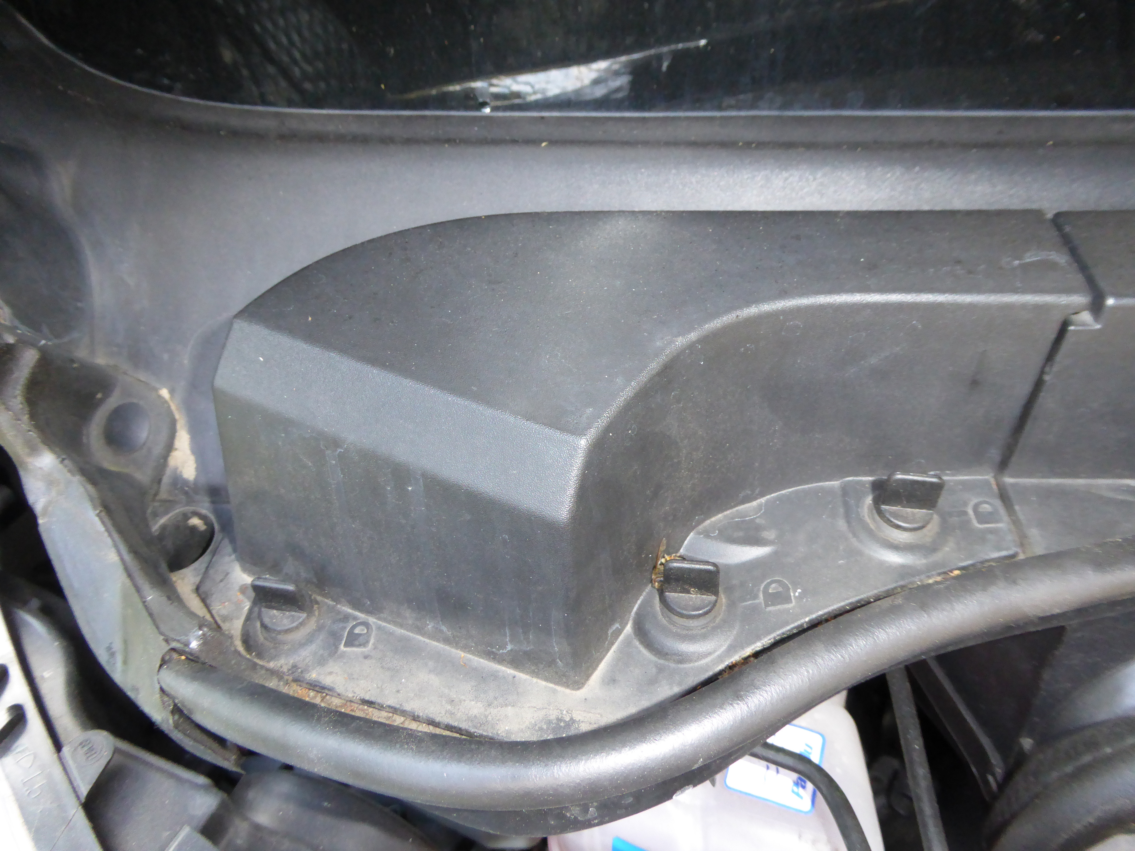

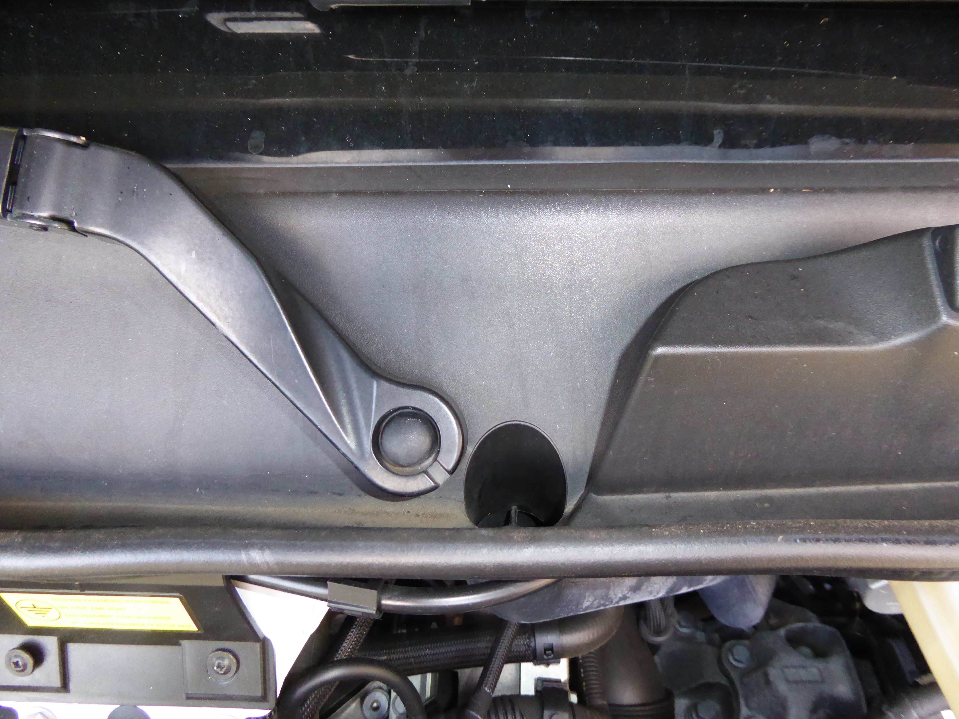

    Wie mir der Meister dann erklärte, ist das ein bekanntes Problem beim Ducato 250. Die Plastikverkleidung unterhalb der Frontscheibe ist zweiteilig gefertigt. Wenn man vor dem Fahrzeug steht, ist der Abfluss auf der Fahrerseite zu erkennen. Das Wasser soll durch den Schlauch unter das Fahrzeug geführt werden. Soweit so gut. Problem ist aber, das das rechte Teil der Verkleidung unter das linke Teil geführt ist, wodurch dort immer Wasser stehen bleibt und über ein Blech unter der Haube genau in dem Bereich des Zylinderkopfes tropft, wo die Glühkerzen und auch die Injektoren sitzen.
    Habe jetzt durch Zufall von einem Bekannten gehört, das bei Ihm sogar das Wasser in das Gehäuse des Zahnriemens gelaufen ist und dort im Winter gefroren war, so das der Zahnriemen beim Starten übergesprungen ist....
    Ich hab jetzt als Sofortmaßnahme den kompletten Rahmen unterhalb der Scheibe und die Verbindung in der Mitte mit Dichtmasse abgedichtet.

    Du sprichst vom Ducato 250 ,dann sage deiner Werkstatt es gibt eine Abdeckung die ist nach gerüstet worden von Fiat über den Motor.
    Zu deinem wasser was in Motoraum kommt, mch es wie ich die zwei Teil mit Dichtmasse abdichten und Bohre auf der Linkenseite auch ein Ablauf rein.Zu deinem Problem der Glühkerzen muss ich sagen da war deine Werkstatt voreilig,denn hier in Deutschland brauchst kein vorglühen ich fahre schon 30.000km so.Laut meiner Werkstatt ist das kein problem.

    Ich hatte auch schon einmal Probleme mit dem Regenwasser im Motorraum und habe hier im Forum schon einmal dazu geschrieben unter "Wassereinbruch im Motorraum". Ich habe auch die Kunsstoffabdichtung unter der Scheibe abgedichtet und einen Auffangbehälter unter der neuralgischen Stelle kostenlos nachrüsten lassen, da dieses ein bekanntes Problem ist. Sprich mal deinen Fiathändler darauf an.

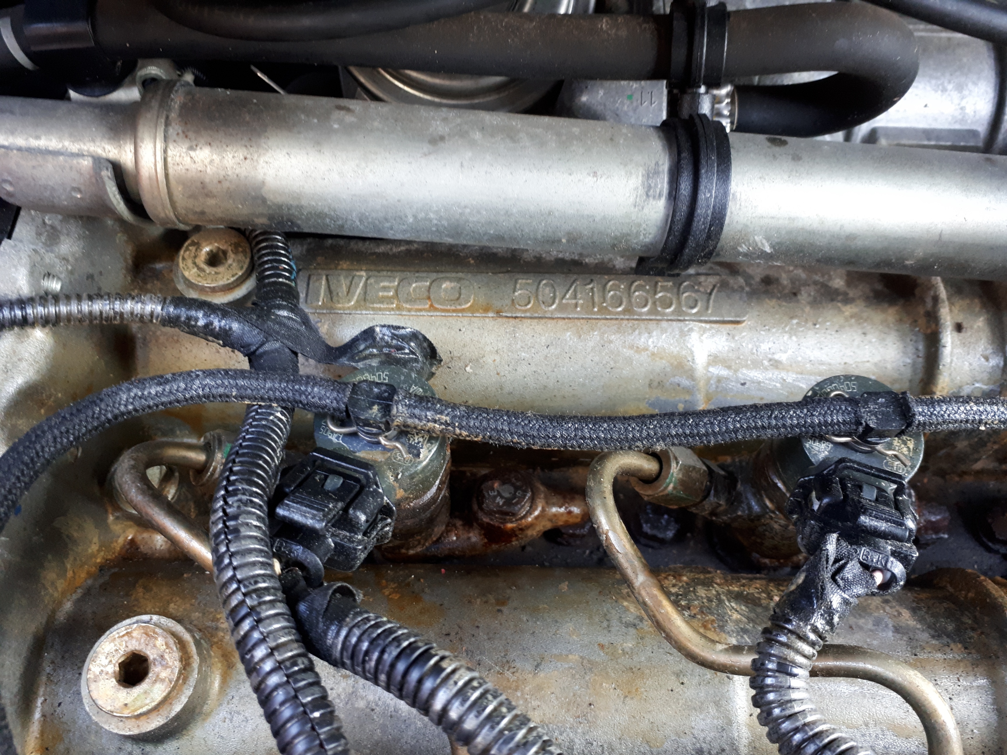

  • Hallo, ich habe auch das Problem das ich keine Motorabdeckung habe..
    Habt ihr denn auch die IVECO 3Liter Maschine mit 156PS verbaut??
    Laut aussage vom Händler gibt es keine Abdeckung!!
    Bei sind auch schon die Injektoren usw. leicht mit Rost befallen....Rostlöser und mit Wachs behandelt habe ich die schon...aber 28TKM sieht das nicht schön aus...
    Neue Klipse habe ich schon an der Abdeckung unter der Scheibe dran gemacht, doch an manschen Stellen liegt die Dichtung trotzdem nicht dran...werde diese auch mit Silkaflex wohl dran kleben...
    Habt ihr wenn diese bei mir passen sollte eine E-Teilnummer für mich??

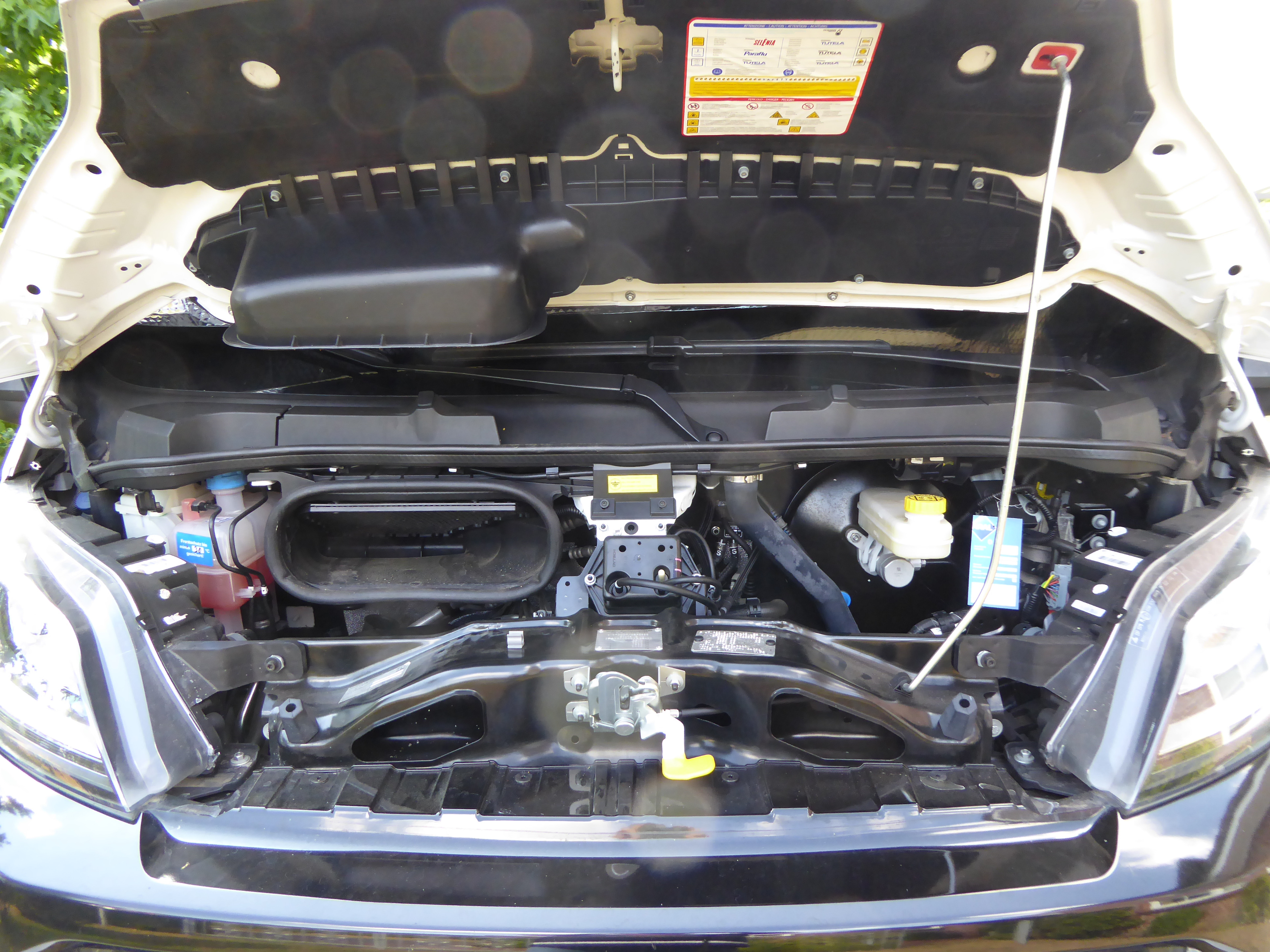

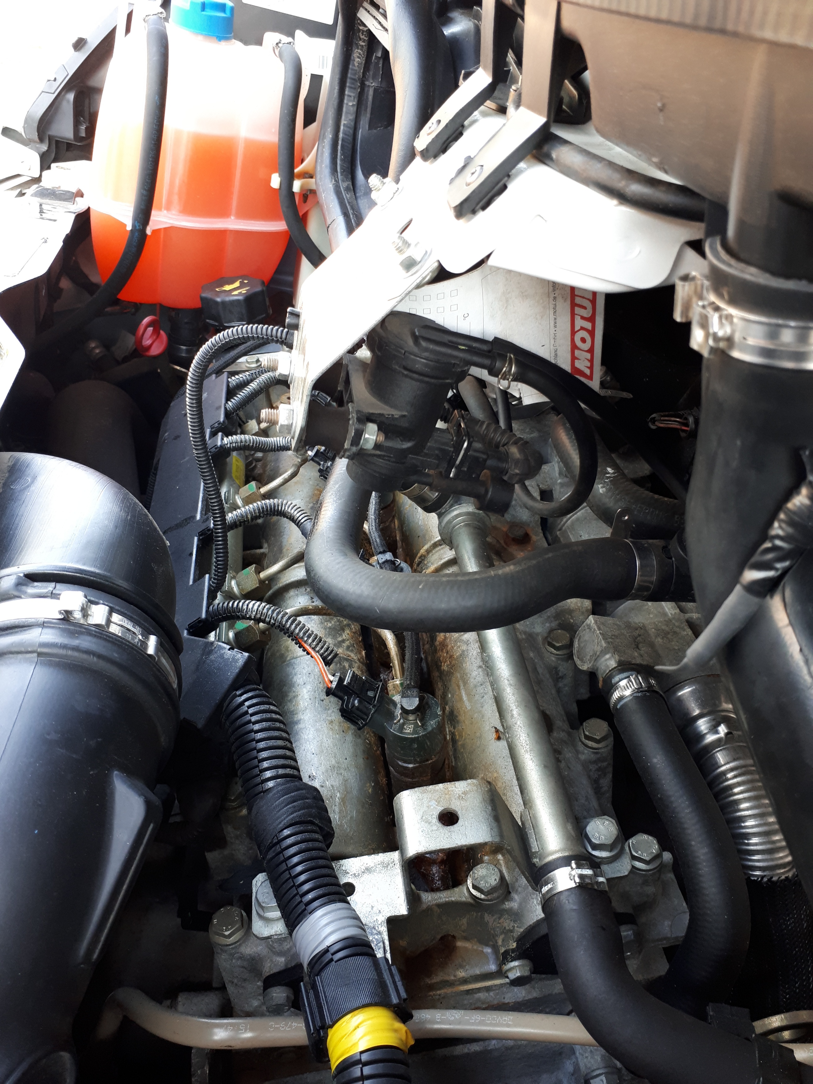

  • Hallo Rüdiger,
    die Sache mit dem Regenwasser ist durch die blöde Fuge tatsächlich ein Problem.
    Aber eine Abdeckung gibt es auf jeden Fall. Wir haben den gleichen Motor. Das sieht dann so aus.

    das meine ich nicht, an der welle der Scheibenwischer kommt wasser ducht, und von oben und der seiteher läuft es auch rein bei starkregen. also Parkend ermittelt. ... es gibt da diverse "wannen die man nachrüsten kann, die unterscheiden sich aber ziemlich, daher wollt ich mal sehen wie das andere gemacht haben.
    zu dem Thema, hab das damals bei Fiat in der Grantiezeit bemängelt, die haben das dann in den ORIGINALZUSTAND versetzt, was es halt nicht beser gemacht hat ... ist ein konstruktiver mist.
    Grüße Sebi
  • Danke Hartmut,
    genau den hab ich gesucht, da war das bild drin das ich damals gehsen hab, die kleine Wanne in der Mitte, das ist es!
