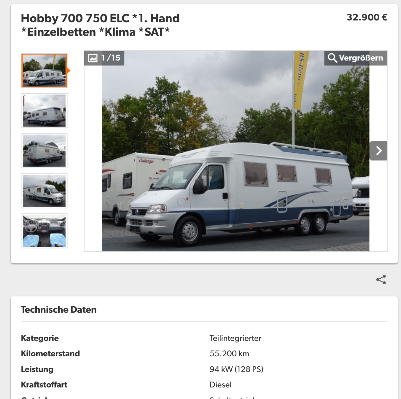

  • Hallo Kollegen,
    bei mobile.de wird ein Hobby 700 angeboten.
    Da ich mich für dieses Womo interessiere wollte ich hier einmal fragen, ob jemand aus dem Forum das Fahrzeug kennt?
    Auf was muss ich beim Kauf achten? Ist der Angebotspreis von 32.900,-- marktgerecht?
    Würde mich freuen, Antworten zu erhalten.
    Grüßla Hans

    So eine Annonce auf Mobile.de sagt natürlich nicht sehr viel über den technischen Zustand aus, aber vorausgesetzt, das Fahrzeug ist technisch OK, würde ich den Preis als durchaus angemessen, wenn nicht sogar günstig, ansehen, zumal der schon eine grüne Plakette hat. 1. Hand ist schon mal positiv, gepflegt scheint er ja zu sein.
    Was für mich allerdings ein "No Go" ist, ist der Umstand, dass kein Beifahrerairbag vorhanden ist.
    Bei dem anderen ELC, der dort noch inseriert ist, kann man das nicht sehen, aber EZ 2007 sollte eigentlich einen haben. Der wäre mit 5.000 Euronen mehr auch nicht unbedingt zu teuer, wenn man noch eine Nachrüstung auf "Grün" (zumindest zum Material-Selbstkostenpreis) heraushandeln könnte. Da ist eine Standklima und eine el. Trittstufe schon dabei (beides hat der von Dir gefragte nicht). 20.000 km mehr machen keinen großen Unterschied, dafür ist der 3 Jahre jünger, was meines Erachtens schwerer wiegt!

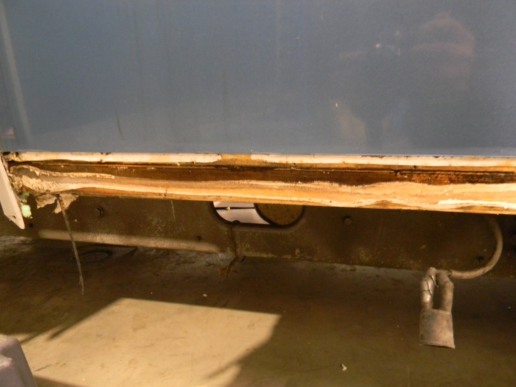

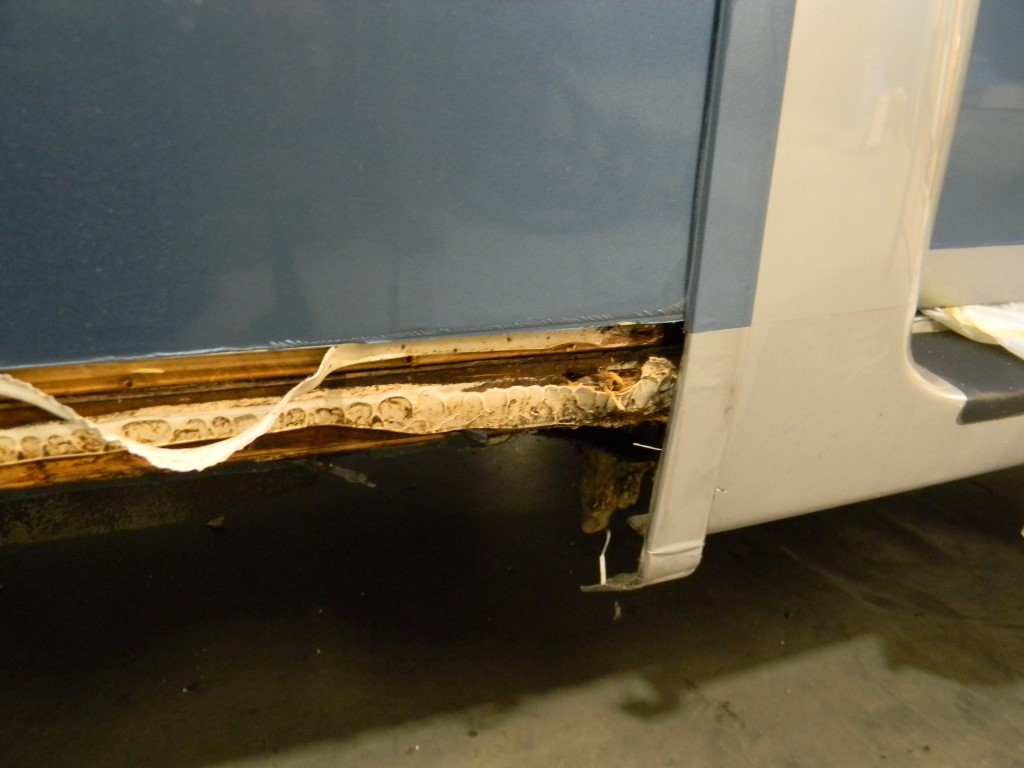

    Achten würde ich auf jeden Fall auf den Zustand des unteren Bodens, da ist auf der oberen (19mm) Platte des Sandwiches die Außenhaut festgeschraubt und unterhalb der Leisten, sowie am Spalt Außenhaut/silberne Schweller könnte durchaus Feuchtigkeit eingedrungen sein. Das Dumme ist nur, dass das nur ganz schwer festzustellen ist. Da kann man eigentlich nur duch alle möglichen Stauraumöffnungen mal mit einem Stift direkt an der Außenhaut von oben drücken (weich=feucht, aber Vorsicht, der PVC-Belag gibt auch ein klein wenig nach). Feuchtemessung ist in diesem Bereich eher unzuverlässig, weil die Alu-Außenhaut direkt anliegt und es so zu Fehlmessungen kommen könnte.
    Wenn da etwas ist und nicht schon nachgebessert wurde, kann man dem Besitzer wahrscheinlich nicht einmal einen Vorwurf machen, das merkt man meist erst, wenn es zu spät ist.
    Ich hänge Dir mal zwei Bilder an, wie das dann ungefähr aussieht.
    Wenn...!

    Anders als Hartmut halte ich persönlich die Preissituation rund um diese Fahrzeuge für völlig überzogen. Das von Dir favorisierte Fahrzeug hatte keinen exorbitanten Neupreis und ist nach fast 14 Jahren definitiv nicht knapp 45% des damaligen Preises wert. Außerdem gibt es anscheinend keine großen Extras oder Aufrüstungen, welchen einen solchen Preis rechtfertigen würden. Sind die 55.000km in 13,5 Jahren realistisch?
    Die Laufleistung ist übrigens bei den 2,8JTD zu vernachlässigen. Das ist bis heute der robusteste FIAT Motor und glänzt mit unproblematische Laufleistungen bis 400.000km.

    Unser Frodo I war gerade einmal 2 Jahre älter, aber der VK Preis lag weit unter dem für "Dein" Fahrzeug geforderten Betrag - trotz erheblichem Zubehör. Natürlich hätte ich Pokern und noch 2-4 Monate warten können, dabei dann vielleicht 1.000 - 2.000 Euro rausholen können. Aber dann wäre es immer noch ein großes Delta.....
    Der X250 / 750FML aus 2006 von Werner ist im letzten Jahr für "Mitte 30" verkauft worden. Das solltest Du ins Verhältnis setzen.
    33.000€ ist ein sehr stolzer Preis für ein fast 14 Jahre altes Auto......
