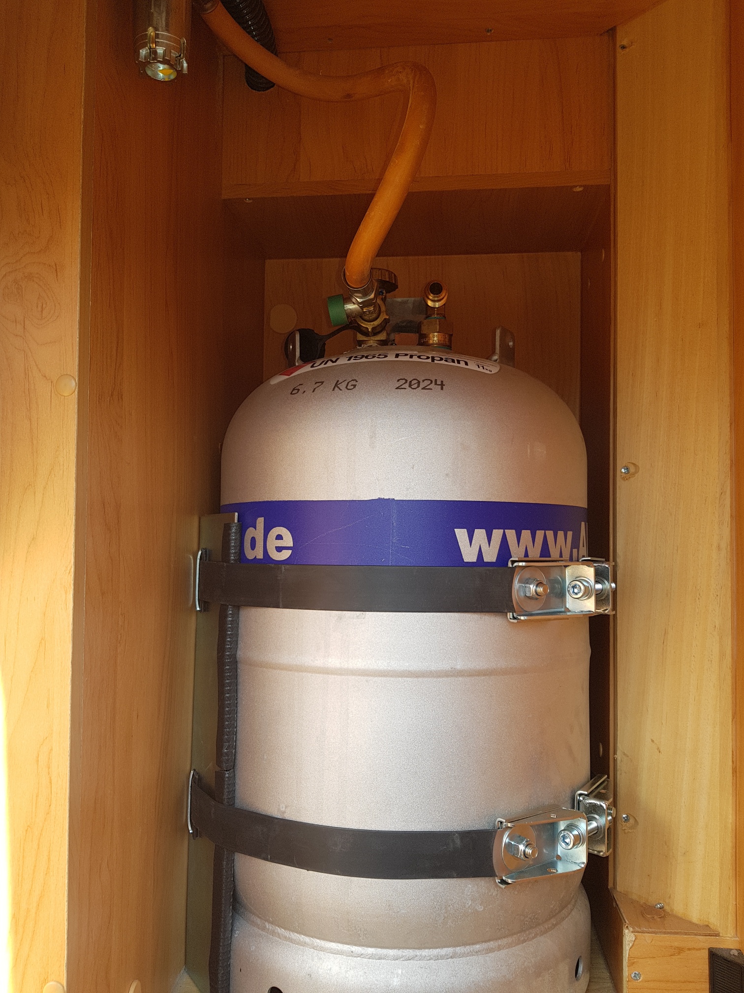

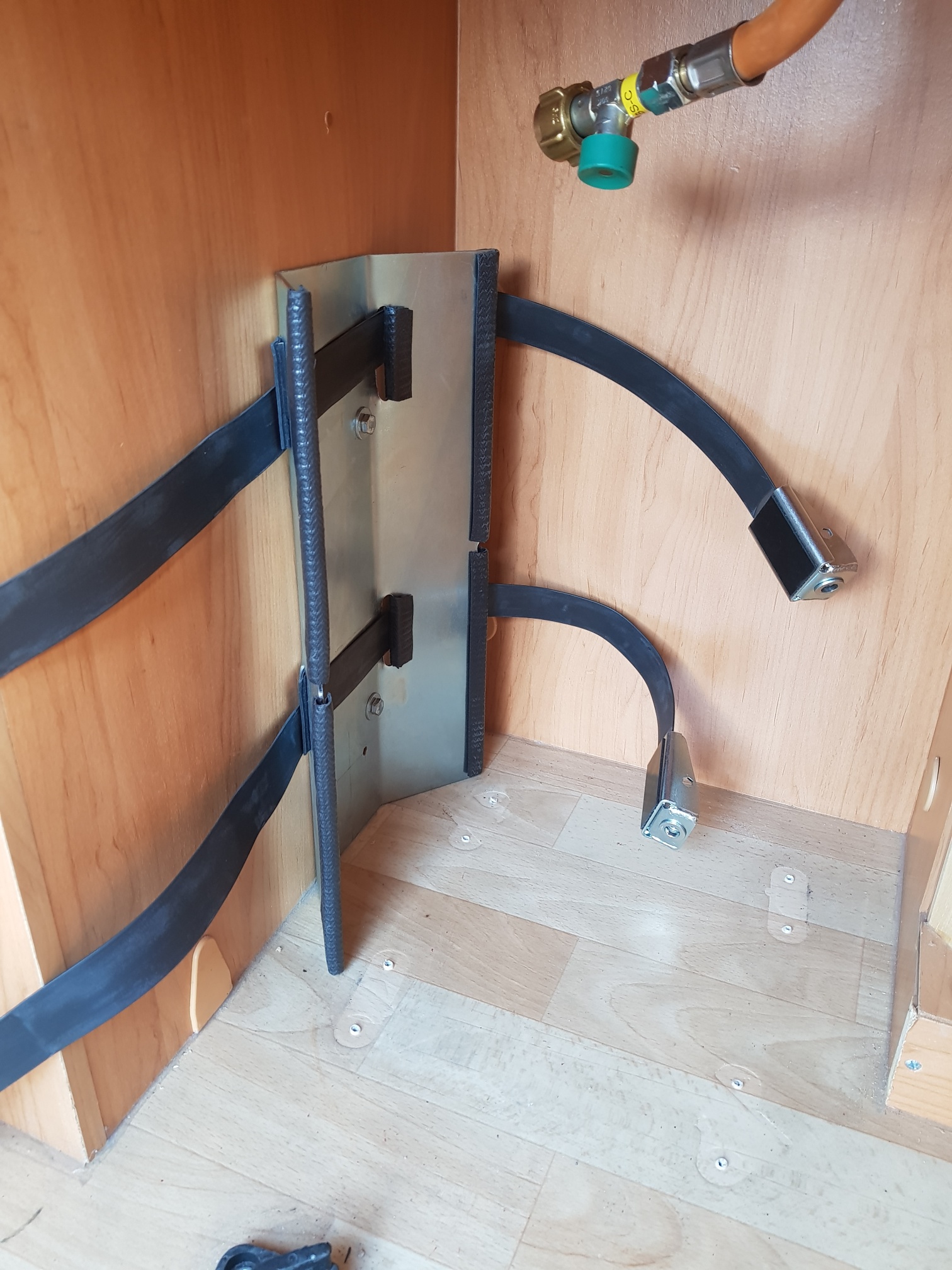

  • Nun haben wir uns auch entschlossen eine Gastankflasche einzubauen.B)
    Der Standort der Gastankflasche ist in unseren Womo genial. Genau hinter dem Gurtbock ist da die sicherste und stabilste Stelle für die Befestigung.

    sieht ja richtig gut aus. Ist das dann die einzige Flasche oder hast Du noch eine zweite "normale"?
    Gruss Hans-Ulrich
    Merve und Hans-Ulrich

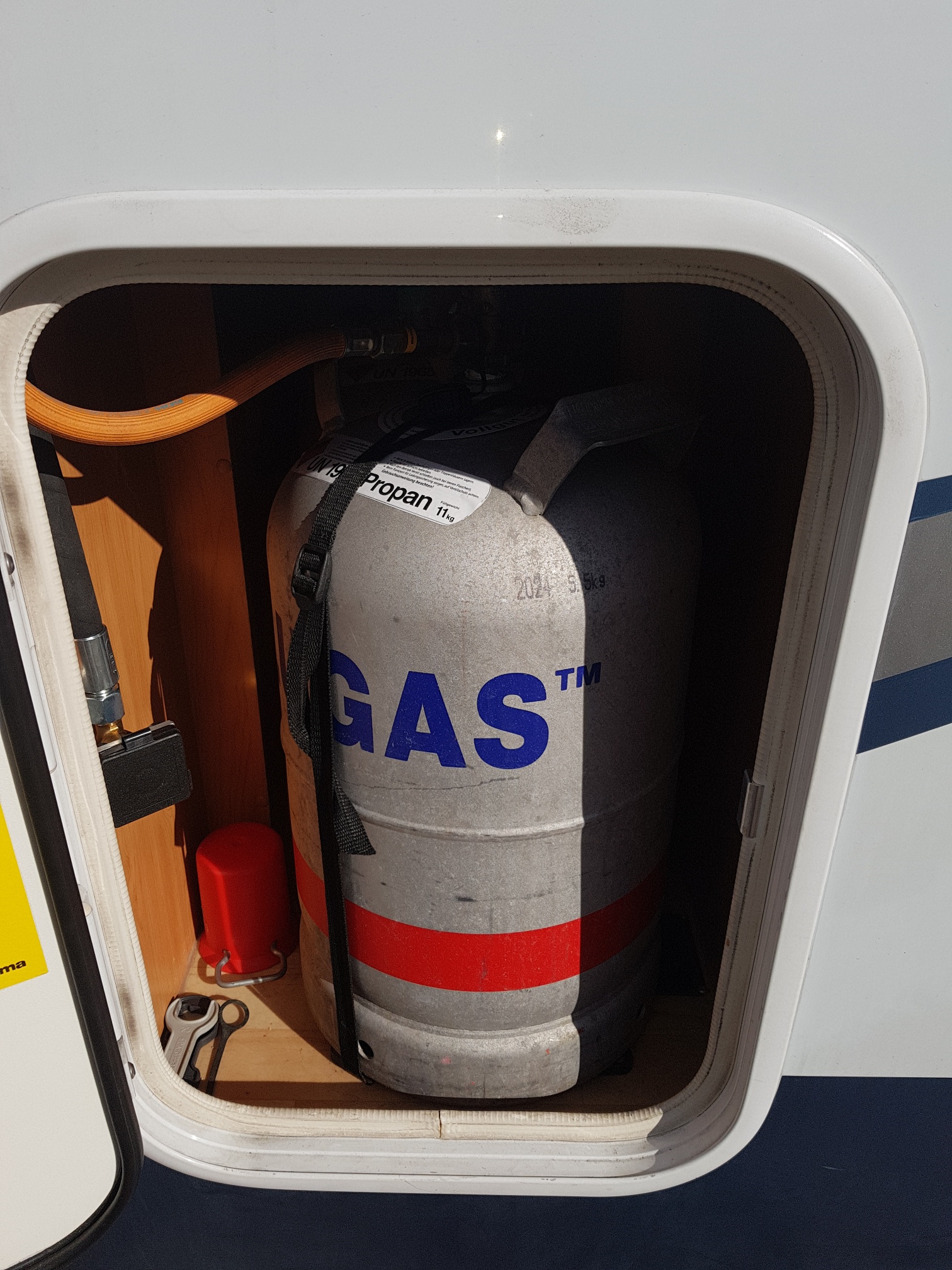

  • Hallo Hans-Ulrich,
    auf dem letzten Foto siehst du die zweite Flasche als Tauschflasche B)

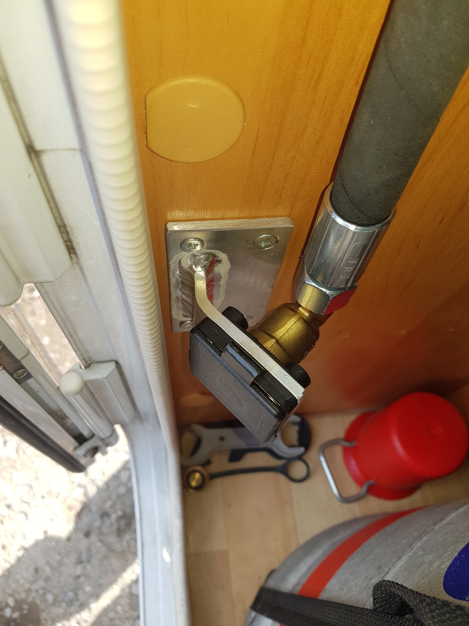

  • Hallo Ulf,
    Sehr saubere Arbeit und professionell !
    Besonders der Winkel für den Anschluß zum tanken.

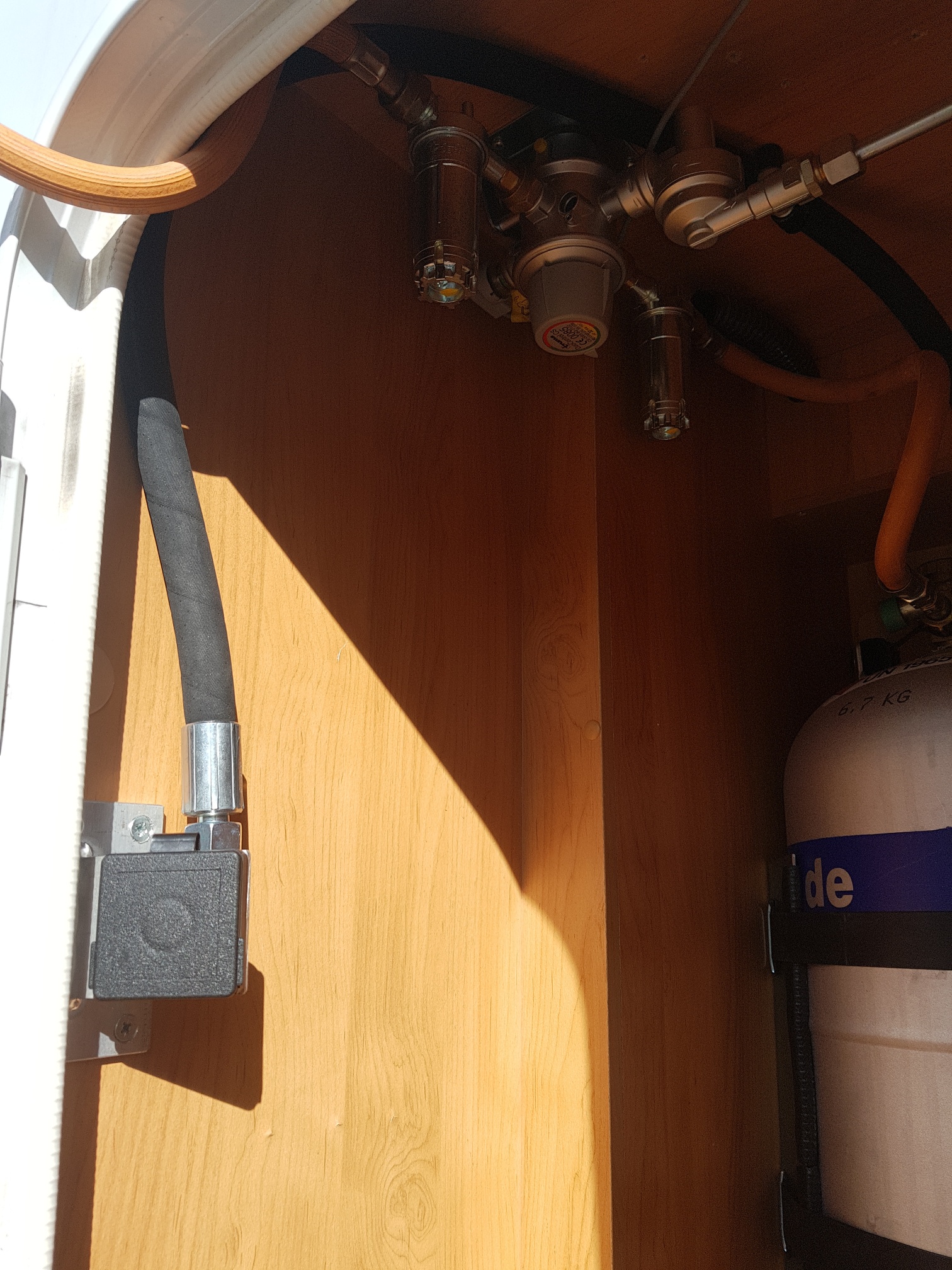

  • Hallo Thomas,
    es ist eigentlich warm genug im Gaskasten. Es sollte keine Probleme geben. B)

  • Hallo Ulf, schaut nach einer soliden Arbeit aus.
    Ist die LPG Flasche aus Alu?
    Ich habe einen Termin zum Einbau diverser Extras im Mai bei Carsten Stäbler. Man hat mir eine Stahlflasche als Tankflasche für LPG angeboten.
    Frage ist nun Stahl oder Alu? Die 2. Flasche zum Wechseln wird aus Gewichtsgründen ALU. Schont den Rücken beim Tragen....

  • Hallo Bernd,
    ja es ist eine Alutankflasche sie ist mit 6,7 kg auch deutlich leichter als eine Stahltankflasche dafür aber auch teuerer.
    Die Entscheidung muss aber jeder für sich finden.
