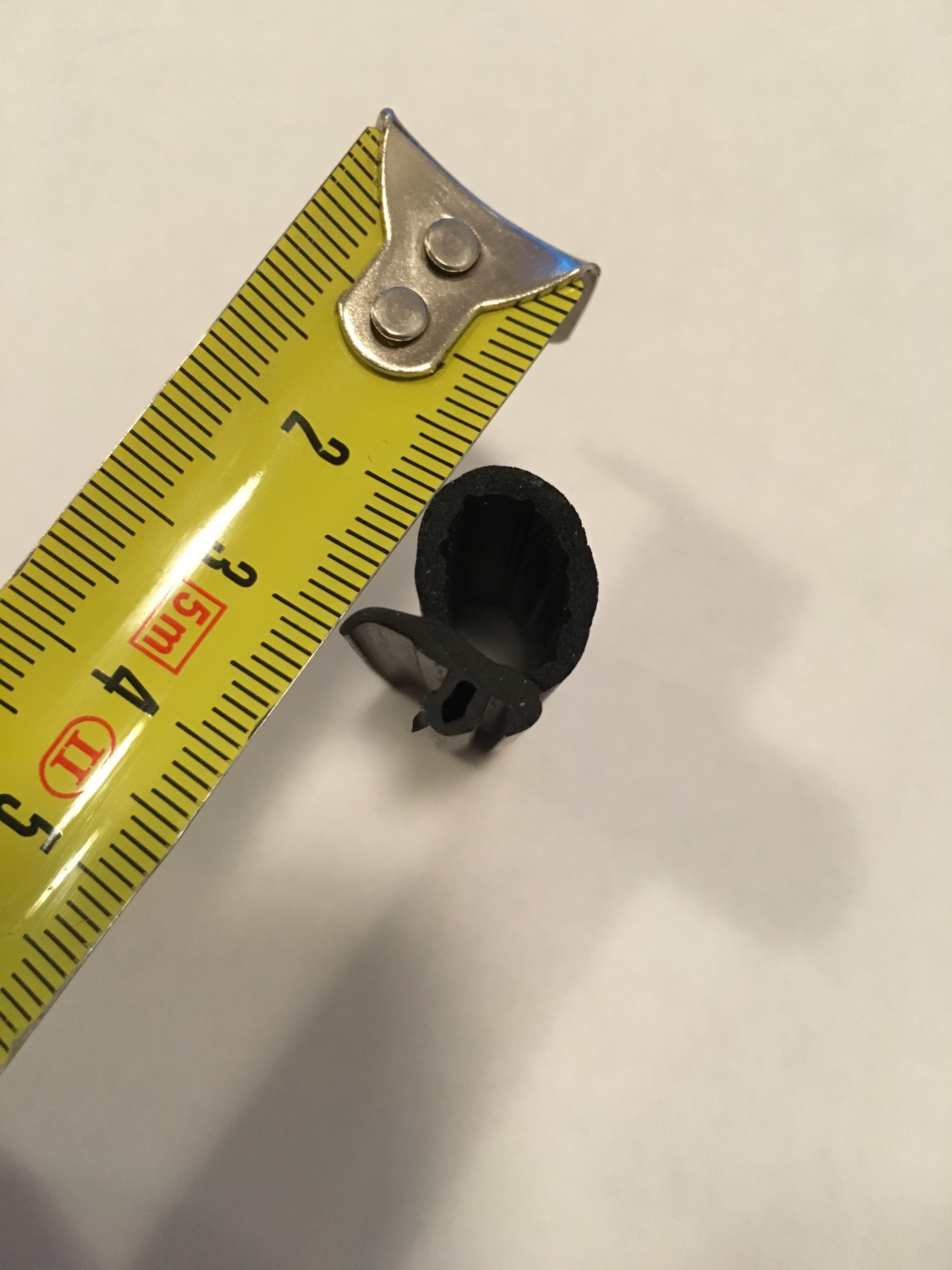

  • Hallo basti,
    schließe mcih Harry an, und schau mal hier:
    https://www.happich.de/de/download.php?g=gummi
    https://www.hug-technik.com/gummiprofile.html
    hast du eine Skizze oder ein Foto vond er Dichtung? ich hab hier ncohnen kleinen lieferanten der lauter so zeug hat ...
    viel erfolg
    Grüße Sebi

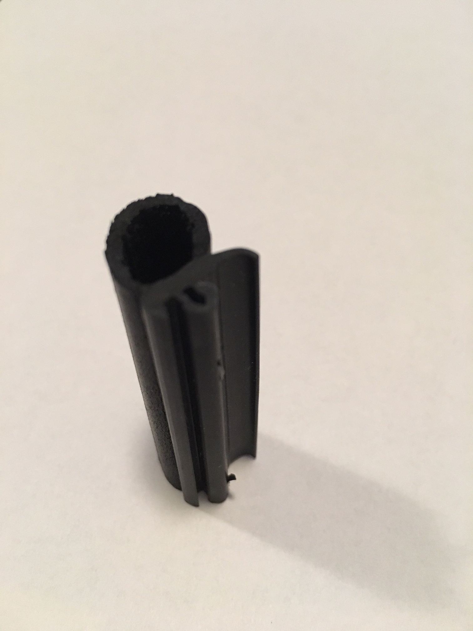

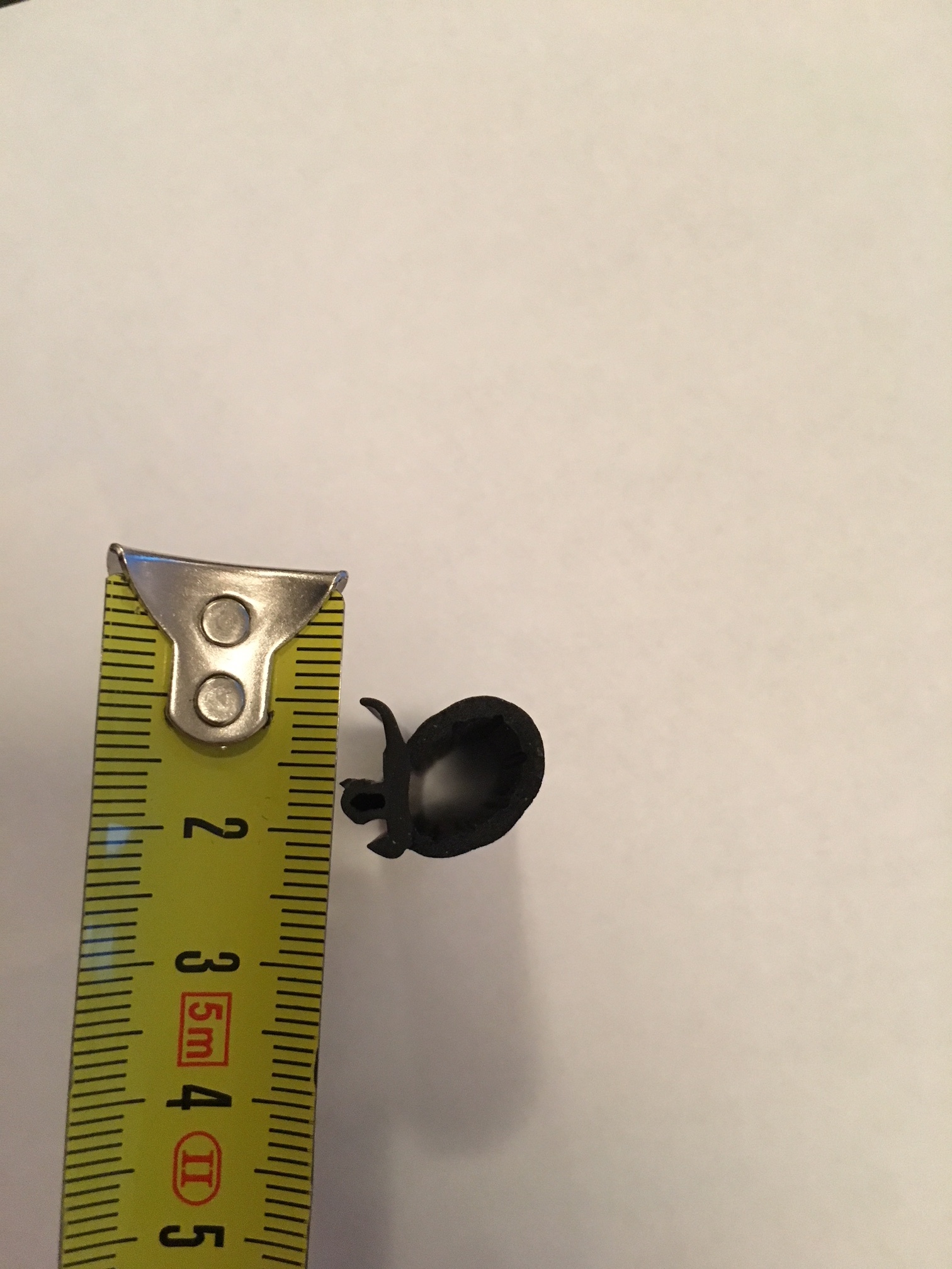

  • Hallo in die Runde,
    erstmal herzlichen Dank an Alle für die schnelle Schützenhilfe!!!
    Notfallversorgung wurde insoweit sicher gestellt, dass unser WoMo erstmal in der Werkstatthalle eines
    Freundes untergekommen ist, damit bei anhaltendem Schneetreiben und Tauwasser hier im Norden nichts Grösseres angerichtet wird. Soweit so gut.
    @ Harry: Spann an in Osterrönfeld war wirklich sehr bemüht, vor allem auch sehr nett - jedoch leider ohne Ergebnis bisher. Der zweite Rückruf kam dann bisher leider nicht mehr.
    Aus dem privaten Camperumfeld habe ich noch den Tipp "Campingbedarf Wunderlich" in Hamburg Steilshoop (Schwarzer Weg) anzufragen. Dort will man heute das passende Profil im Zubehör gefunden haben und soll morgen ein Muster vorliegen haben bevor final bestllt wird. Immerhin kommen doch ein paar Meter zusammen wenn ich jetzt gleich alle Dichtungen rings herum tausche.
    Ich bin gespannt was morgen dabei heraus kommt. Wenn kein Erfolg vermeldet werden kann greife ich einen Eurer Tipps nach dem anderen weiter ab.
    Und ich hatte mutig noch ein paar Centimeter aus dem Türgummi zusätzlich heraus geschnitten um das Profil als Muster mit zu nehmen. Wenn ich geahnt hätte wie schwer es wird sowas zu bekommen... Auch irre, dass nach 13 Jahren vom Hersteller wirklich so gar nichts mehr kommt (hatte auch direkt bei Hobby in Rendsburg angefragt). Aber na gut, die Liebe zu eben diesem WoMo überwiegt dann trotzdem :)
    @ Syncromat: Lieben Dank - von der Sache her richtig, aber das Profil ist ein komplett anderes
    @ Sebi: Auch Dir herzlichen Dank - wenn das morgen mit "Wunderlich" nichts wird komme ich wirklich sehr sehr gern darauf zurück.
    Euch allen nochmals danke! Ich hoffe in den nächsten Tagen Erfolg vermelden zu können.
    Schöne Grüße
    Bastian

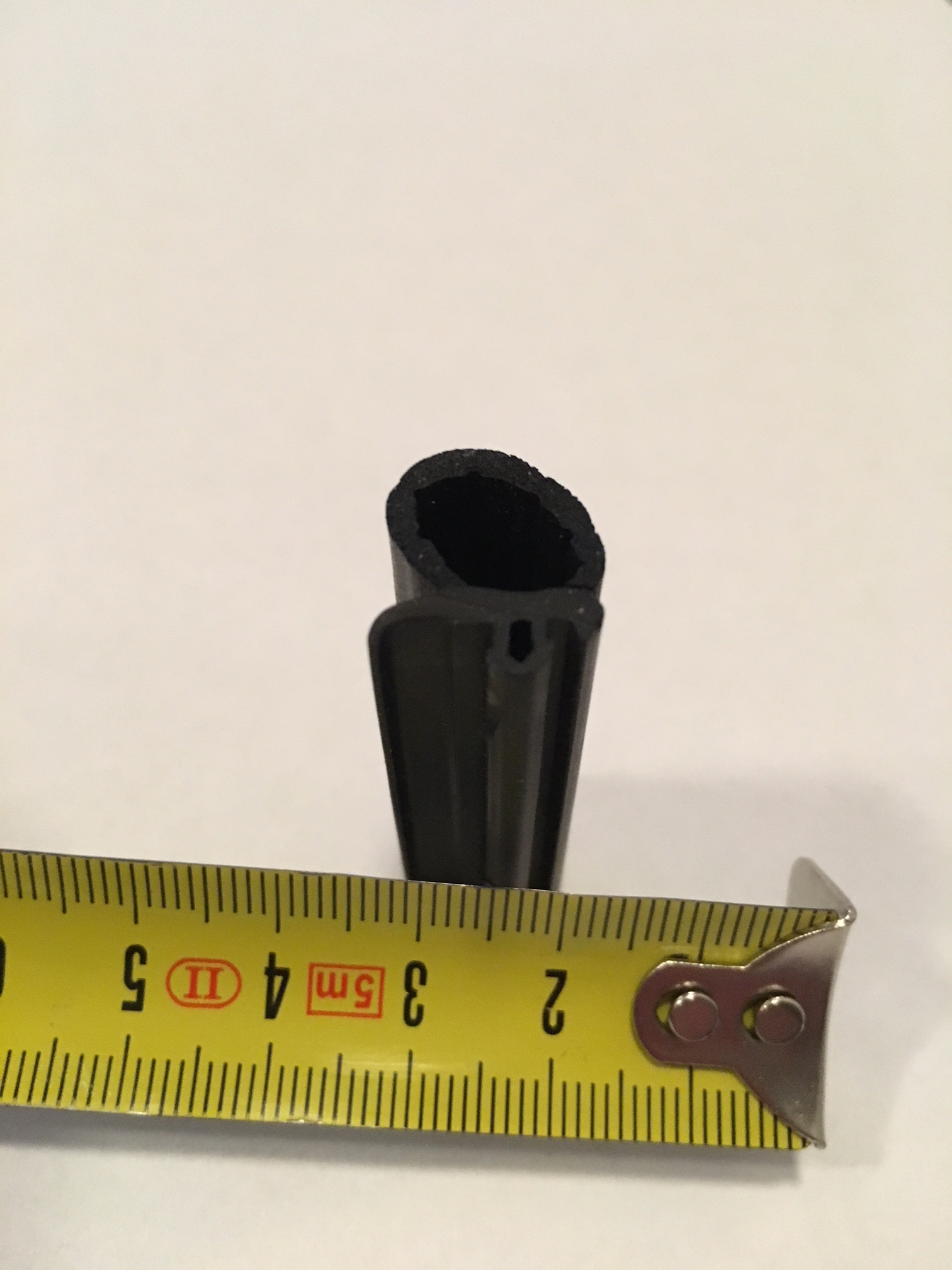

    super Hinweis! Vielen Dank! Bisher gehe ich tatsächlich vonnöten türgummi aus weil dies genau unten an der Tür recht stark beschädigt ist. Allerdings auch deshalb weil der besagte Kantenschutz sich dort vorwölbt. Ich werde das Thema gleich mit in Angriff nehmen (Kantenschutz). Magst fu mir noch sagen was Du mit „eingedichtet“ meinst? Hast Du es mit Silikon oder so abgezogen?

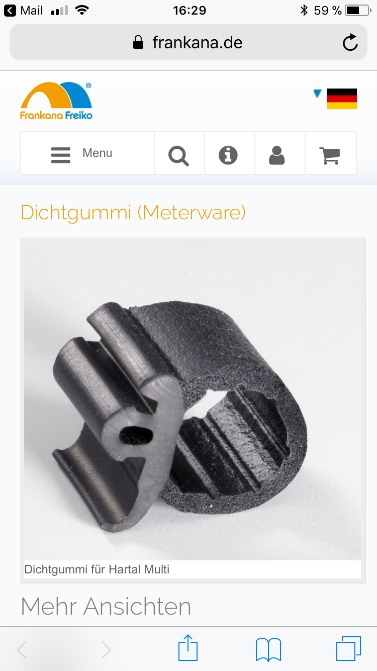

    Wegen der Türdichtung kann ich nun Erfolg vermelden und teile die Erfahrung gern. Also, von Hug-Technik und Doepper uns Happich kamen auch Absagen. Fündig geworden bin ich bei Frankana. Dort wird die Dichtung eigentlich als Dachlukendichtung geführt. Ist aber 1:1 dasselbe. Habe gleich 20 Meter bestellt und werde alle Klappen etc. neu machen.
    Hier der Link:
    https://www.frankana.de/de/dichtgummi-meterware-72161.html
    Ohne diesen Erfolg hätte ich mich jetzt wohl für eine Klebevariante entschieden. Also eine Lösubg bei der die Dichtung aufgeklebt wird und kein Profil hat. Ich füge mal ein Bild bei.
    Nochmals vielen Dank an alle Beteiligten.
    Schöne Grüße - mit bal wieder trockenen Füßen (Kantenschutz wird mit geprüft)
    Bastian

    hier die kurze Rückmeldung, dass wolleflieger tatsächlich Recht hatte! Das Türgummi war zwar hin und wurde später auch vorsorglich getauscht (das Profil gab's bei frannkana). Um die Ursachen zu finden habe ich jedoch erstmal den Kantenschutz wie unten beschrieben neu eingedichtet. Dabei reichte es sogar nur die untere Seite einzudichten, also direkt die Einstiegskante. Vor dem Kantenschutz steht das Wasser bei Regen im Rahmen. Weil der Kantenschutz nicht- also wirklich gar nicht- eingedichtet war und zudem beide Enden des Kantenschutzes genau am Einstieg zusammentreffen, suchte sich das Wasser durch den Anstoss der beiden Kantenschutzenden seinen Weg nach drinnen.
