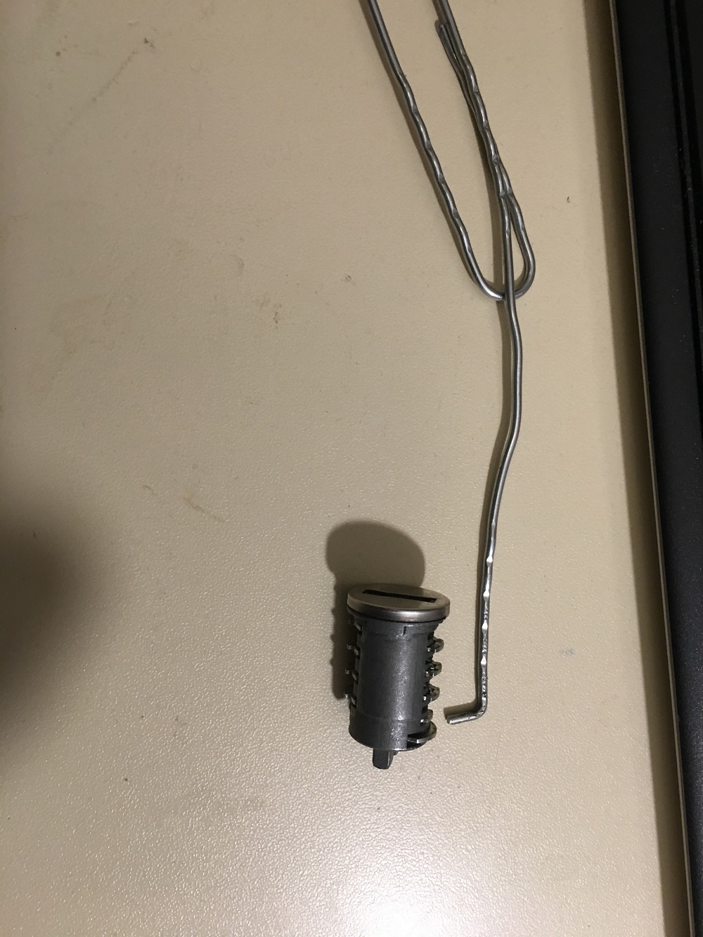

Hallo Manfred,
den Schließzylinder kannst du mit etwas Geschick und Gefühl selbst entfernen.
Es gibt sicher das notwendige Werkzeug irgendwo zu Kaufen.
Du brauchst aber einfach eine Große Büroklammer.
Das sind die 7,5 cm langen Klammern, das äußere lange Ende aufbiegen.
Dann das Ende ca. 5 bis 6 mm im 90 Grad Winkel abbiegen.
Die Wellen der Büroklammern etwas Glattbiegen oder besser mit dem Hammer glatt schlagen.
Nun beginnt die Geschicklichkeit und das Gefühl!
Den Draht in das Schloss einführen bis an das Ende.
Der Angebogene Haken muss dabei nach außen zeigen.
dann nach oben oder unten leichten Druck ausüben und sachte zurückziehen bis Wiederstand spürbar ist, dann mit etwas mehr Druck nach außen und ziehen. Wenn du Glück hast ziehst du den Zylinder mit heraus. Problem, es geht nur auf der einen Seite. Du musst also ausprobieren.Am Ende des Zylinder befindet sich der Verschluss dieser muss durch den Büroklammerhaken entriegelt werden.
Wenn du einen ausgebauten Zylinder hast, dann kannst du daran üben.Bei Berger in Heidelberg wusste der Verkäufer nicht wie man den Zylinder entfernt, die ehemalige Wenk Werkstatt offenbar auch nicht. Die wollten mir den Zylinder ausbohren. Da ich eh einen neuen brauchte habe ich mir den näher angesehen und daran geübt.
Bilder kommen noch
Gruß und viel Glück Paul

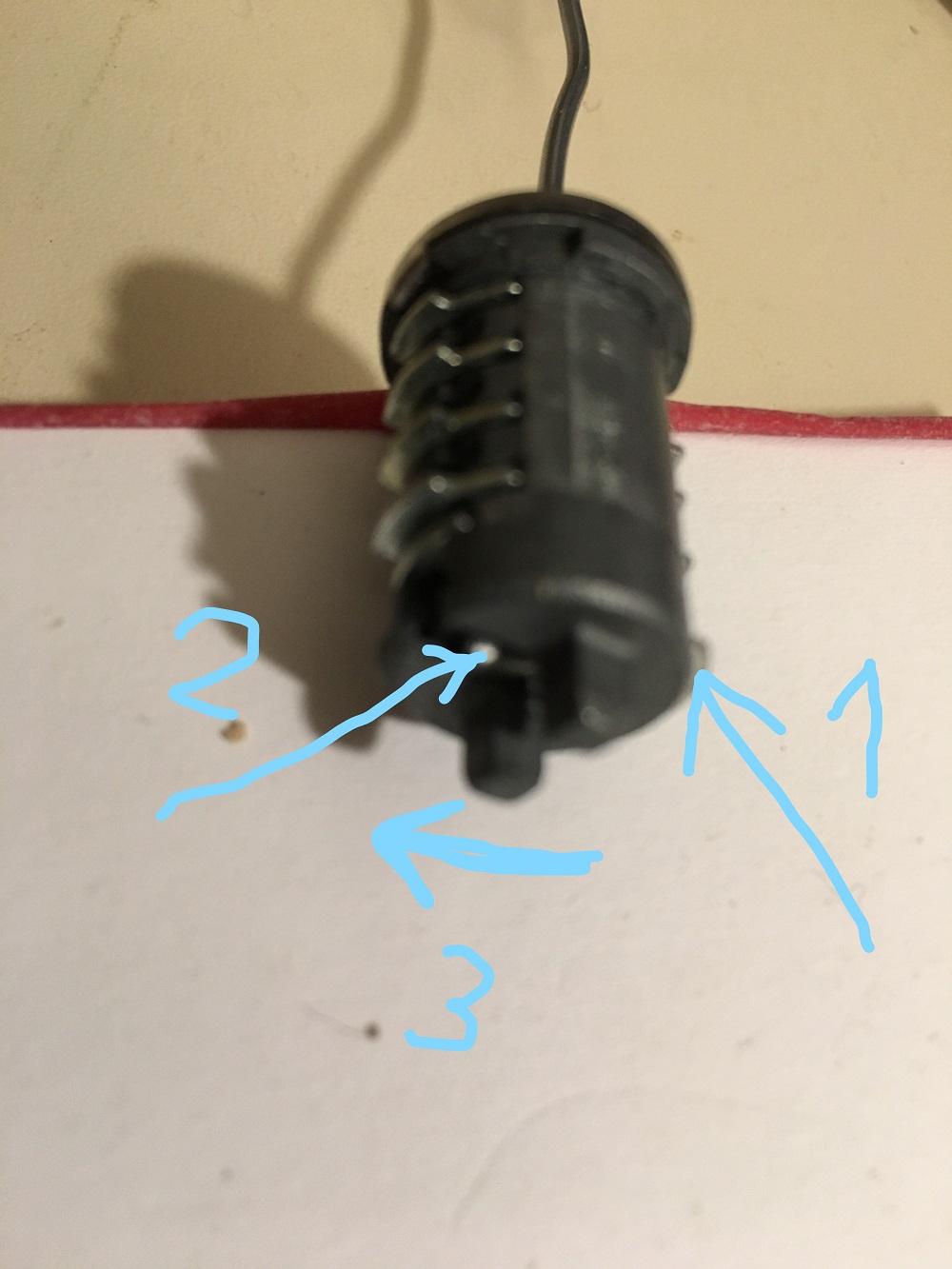

Hallo Manfred,
anbei 3 Bilder
im Bild mit den Pfeilen siehst du bei 1 den Verschluss, bei 2 die Büroklammer bzw den Haken der gegenüber vom Verschluss liegt bei 3 in diese Richtung musst du den Haken drücken damit sich der Verschluss zurückzieht, dann an der Büroklammer ziehen und den Zylinder herausziehen.
