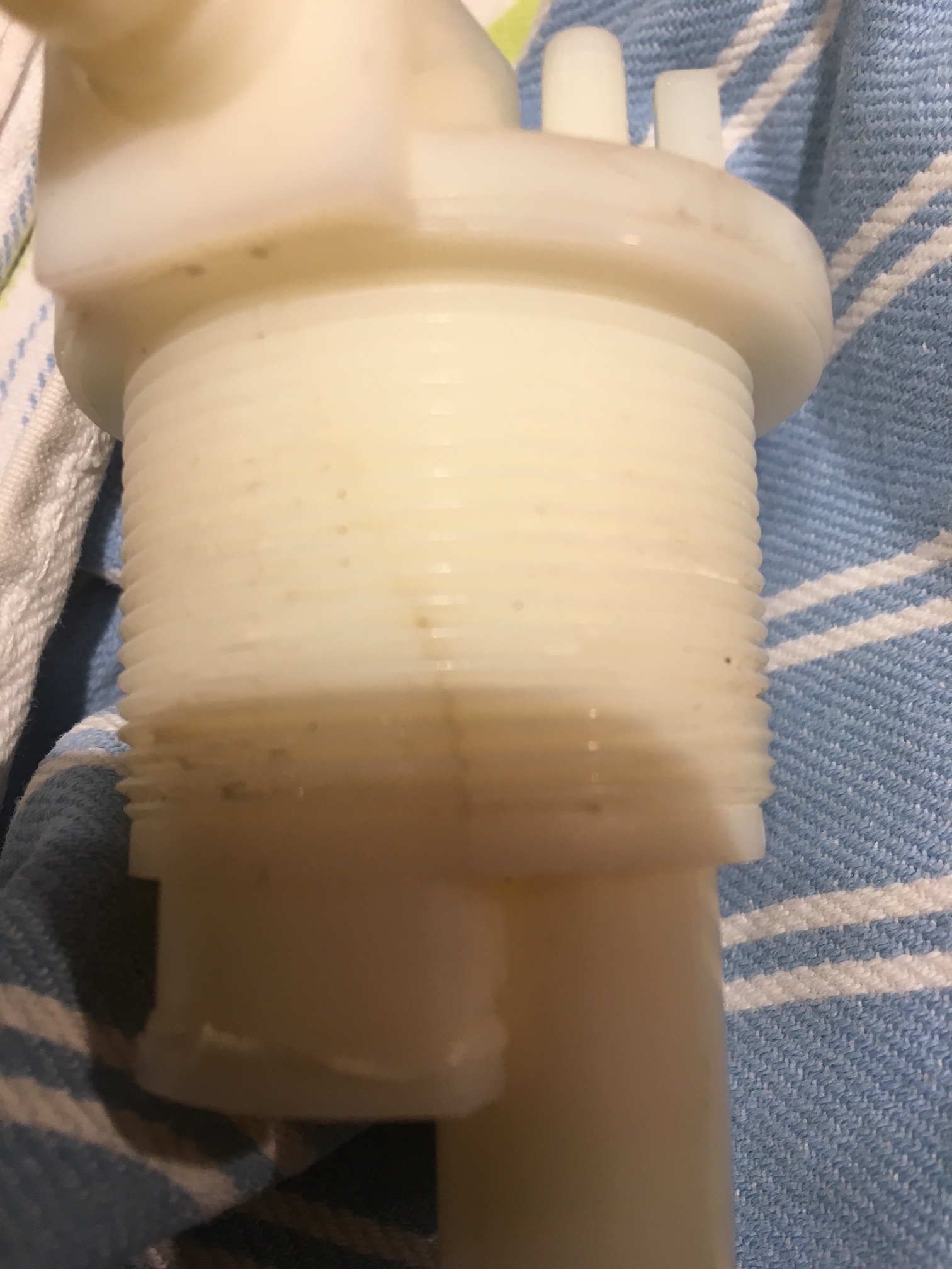

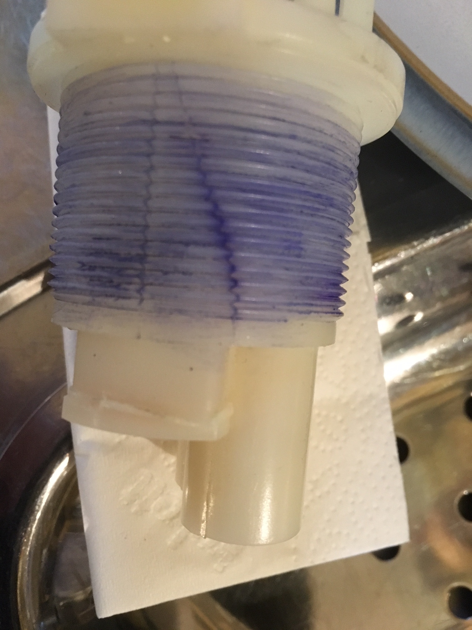

    da steht die erste Tour an und ich reinige die Wasseranlage und was muss ich da sehen , es tropft schön aus den Mischarmaturen des Spülbecken und der Dusche - beides der selbe Typ ( Comet Twist Chrom ) aber zwei unterschiedliche Fehlerursachen. Bei der Mischarmatur des Spülbeckens sind die Gummidichtungen der Mischkartusche undicht , aber die Mischarmatur der Dusche ist ein Opfer des Winters geworden. Ich habe zwar alle Leitungen nach bestem Wissen geleert , aber ich hätte die Armatur besser mit Druckluft ausgeblasen .
    Übrigens lassen sich Risse gut mit Schultinte sichtbar machen :) hier mal ein Bild ohne und ein Bild mit Tusche .
  • Ach Mensch, du hast aber auch ein Pech .....
    Na dann viel Erfolg beim Wechseln ...

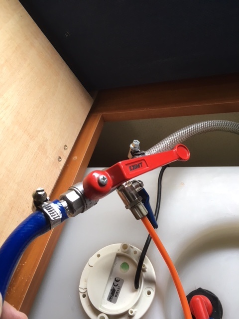

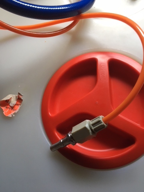

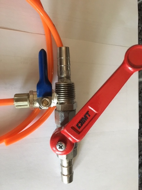

    also ich habe jetzt die beiden Mischbatterien austauschen müssen ( Stückpreis 66 €) war leider nicht zu ändern :( zugleich werde ich mir eine Anlage wie die von FLOE selber bauen, , dann aber mit Edelstahlkugelhähnen , zusätzlich versuche ich die kleine Pressluftleitung nach aussen zu führen ( Mit Reifenventilanschluss oder so ) so das man entwerder an der Tankstelle oder mit dem heimischen Kompressor die Leitungen vorsichtig ! freiblasen kann.
    Wie lange sollte man die Luft durchströmen lassen bzw. mit welchem Druck sollte man arbeiten ?
