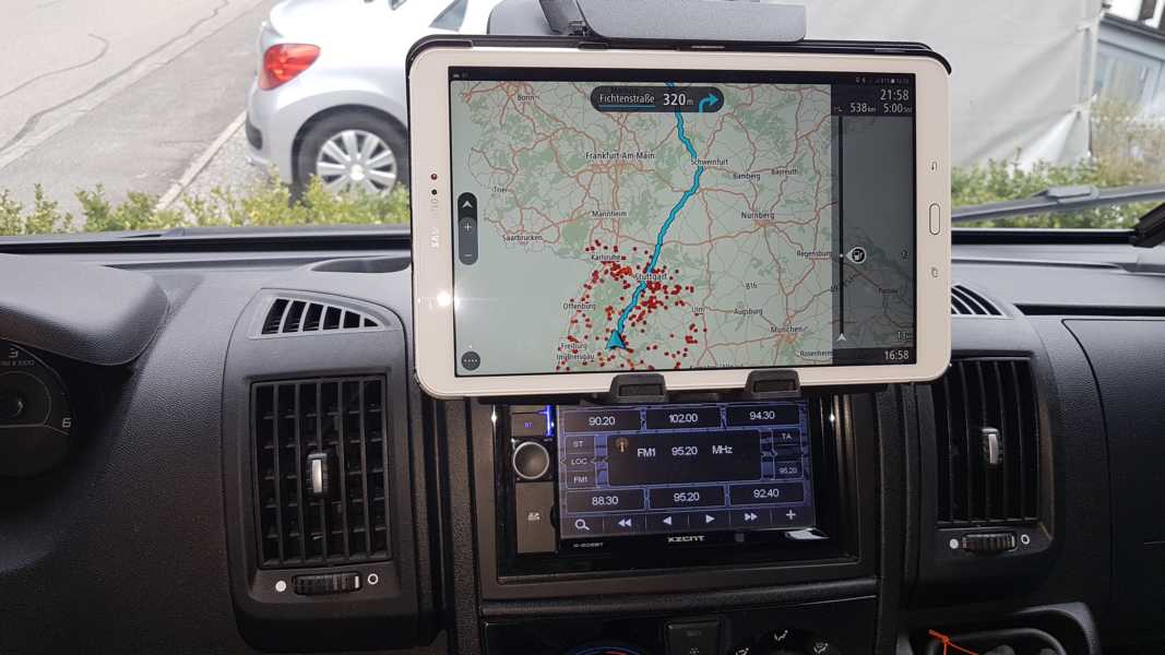

    Benutze das Standard Radio im FIAT XZENT X-202BT
    ohne Navigation. Mich nerven die kostenpflichtigen Update`s.
    Da standardmäßig im Cockpit eine tolle Halterung vorhanden ist
    navigiere ich mit Samsung TAB A LTE in Verbindung mit GO TomTom.
    Kostet im Jahr ca. 20 EUR und das so lange mit GO gefällt.
    Durch Bluetooth nutze ich auch noch die Freisprecheinrichtung und kann
    mit dem TAB auch telefonieren.

  • Moin Frank,
    sieht ja Klasse aus mit der standartmäßigen Halterung, aber mal ne Frage, hast du kein Beifahrerairback drin????
