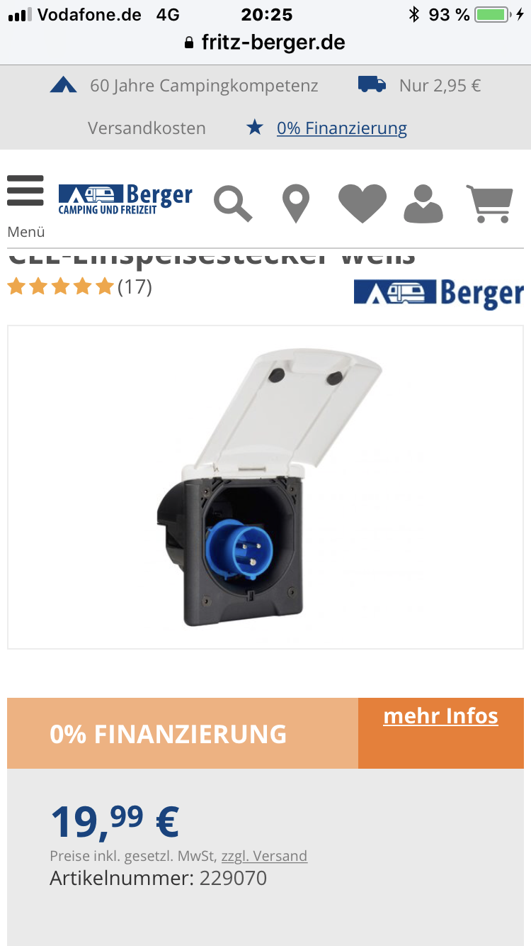

    @ Frodo....hast du einen Link zur Bezugsquelle der Magnetdeckel? Hatte letztens welche in der Hand, passten aber nicht.

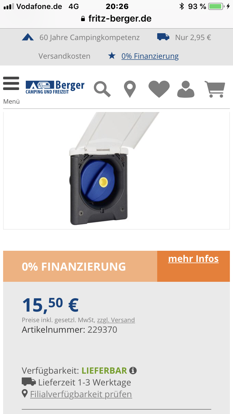

  • Hallo Franz, Georg, Bernhard,
    ich hab sie von Fritz Berger. Hab ich direkt vor der Haustür...
    Artikelnummer siehe unten.

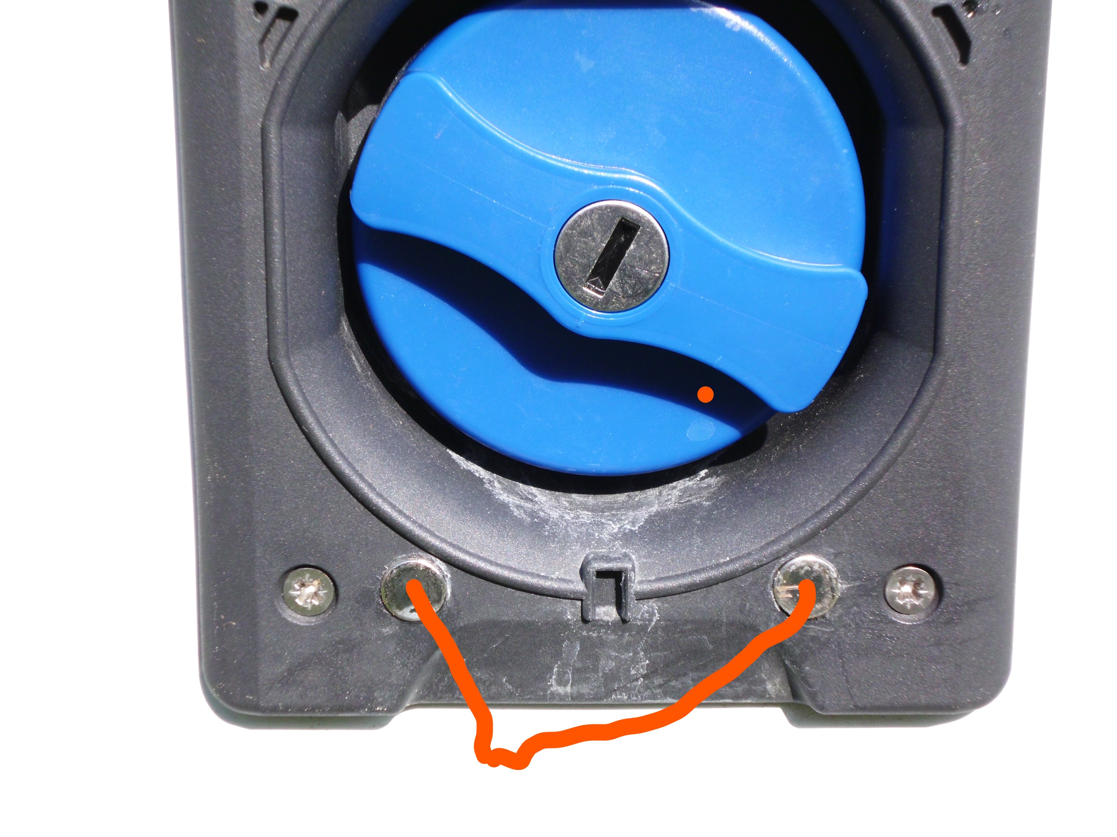

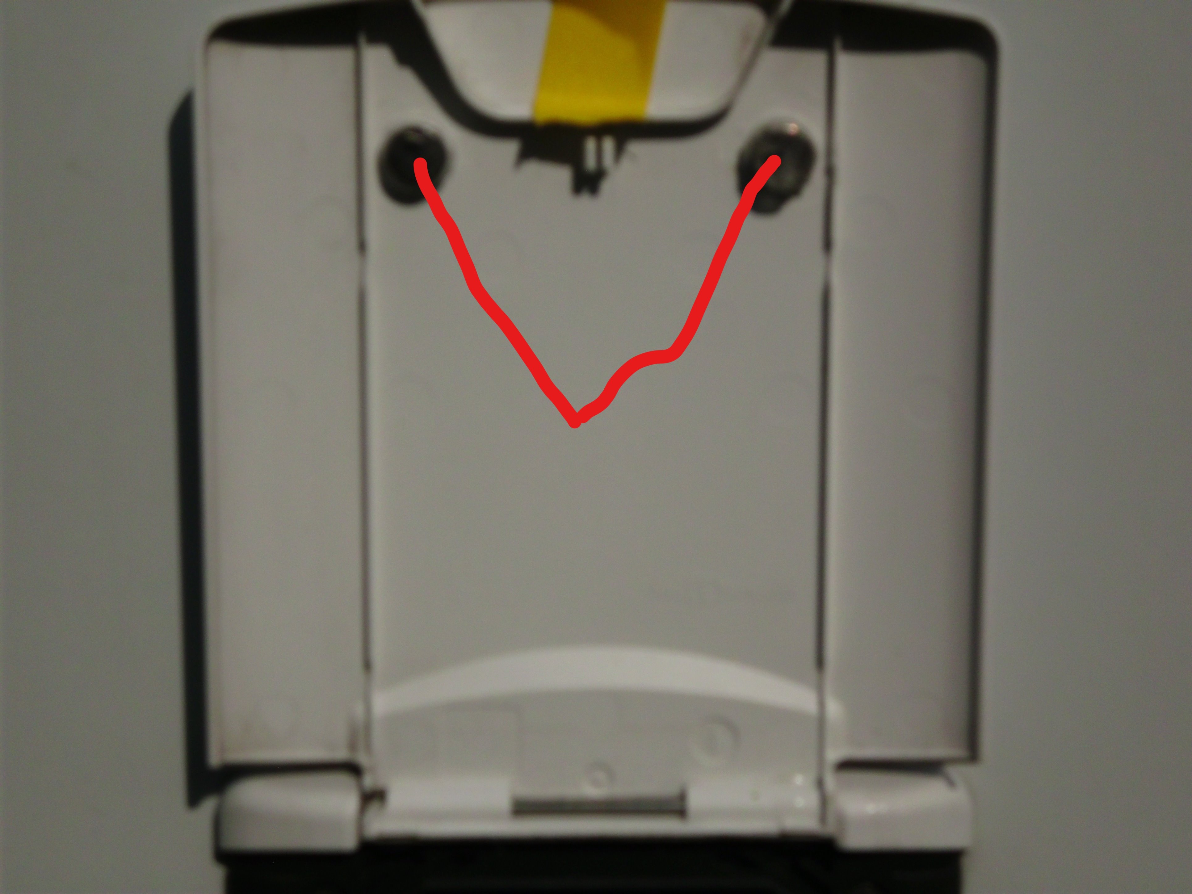

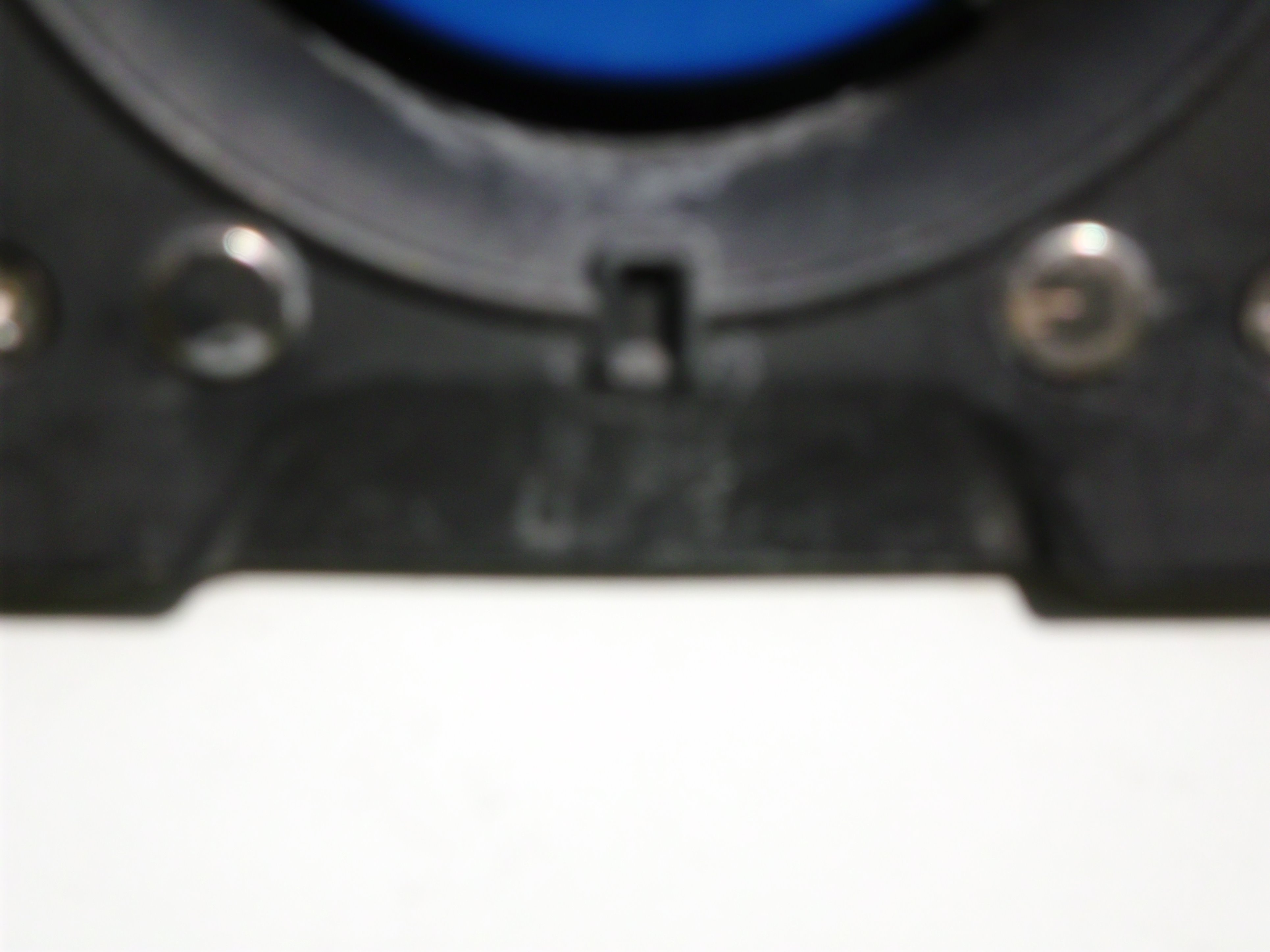

  • Hallo Bernd,
    anbei ein paar Fotos. Einsatz von Scheibenmagneten mit 10mm Durchmesser. Folge den roten Linien. Magneten werden mit Sekundenkleber
    befestigt. Es funktioniert für Wasser-u. Elektroklappe. Unter http://www.magnet-shop.net findest Du Alles !
    Michael

  • Hallo Michael
    Danke für die Bilder ! Super Sache .
    Das probier ich auf jeden Fall.
    Schöne Grüße
    Bernhard
