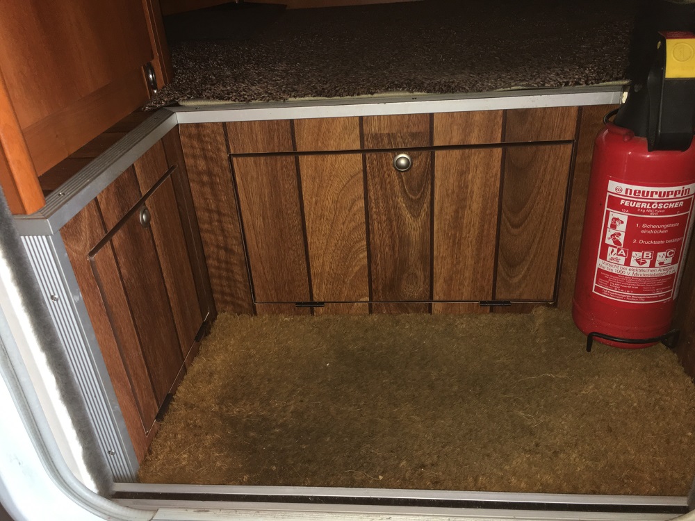

    Da dies doch einiges von der Dusche entfernt ist wollte ich jetzt mal wissen wie es im Doppelboden aussieht. Über die Revisionsdeckel der beiden Wasserbehälter war nichts zu sehen.

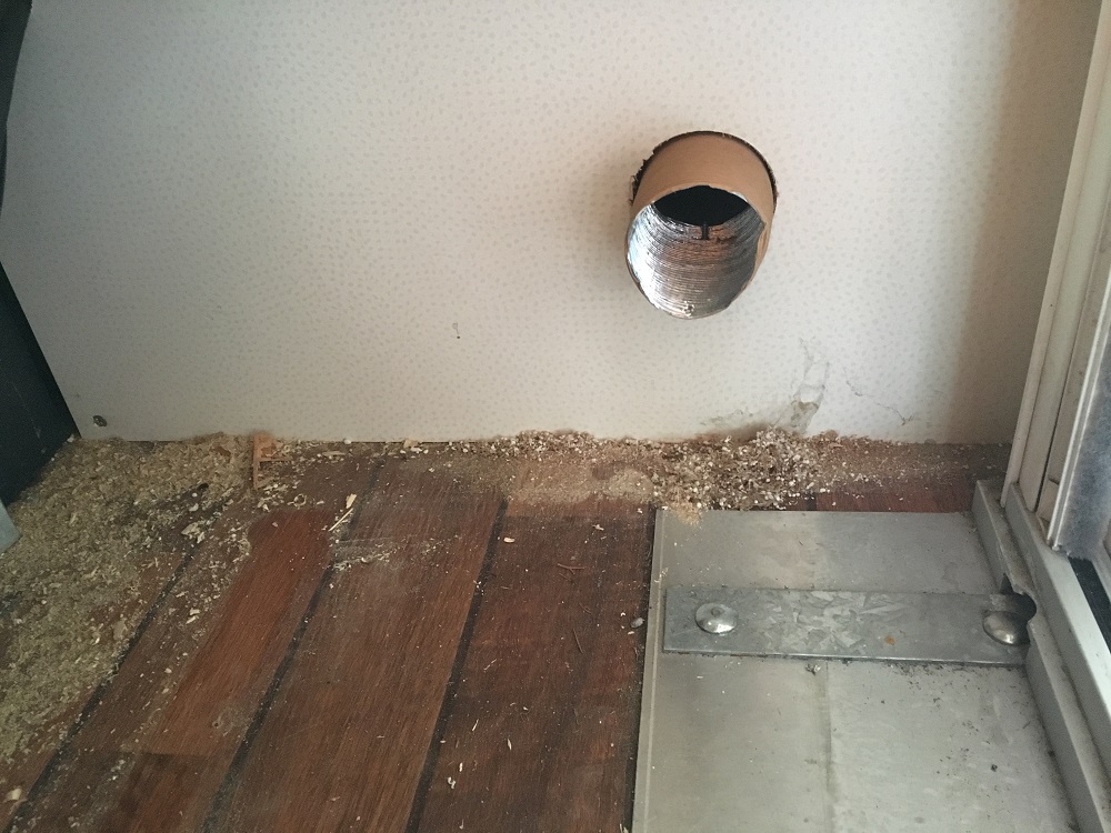

    Nach einiger Zeit des Nachdenkens habe ich mich entschlossen an der Treppenstufe innen die senkrechten Hölzer links und hinten später auch rechts zu entfernen. Also Alu Winkelschienen abgeschraubt, darunterliegende Schrauben ausgedreht. Das Holz liese sich wohl bewegen und etwas abheben aber leider nicht ausbauen. Also mit Gewalt geht ja fast alles. Das hintere Brett war mit dem linken und rechte Brett mit jeweils 3 Schrauben verschraubt, und zwar von innen, also bevor der Boden drauf kam. Das Holz hat beim herausbrechen etwas gelitten, war aber noch brauchbar.

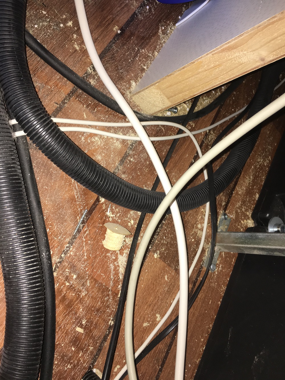

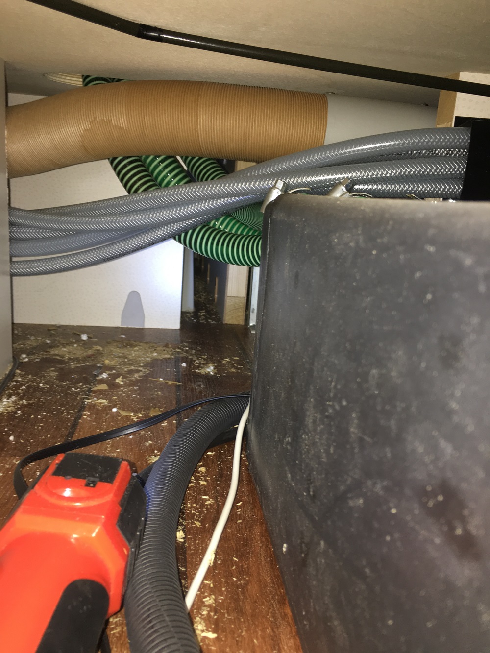

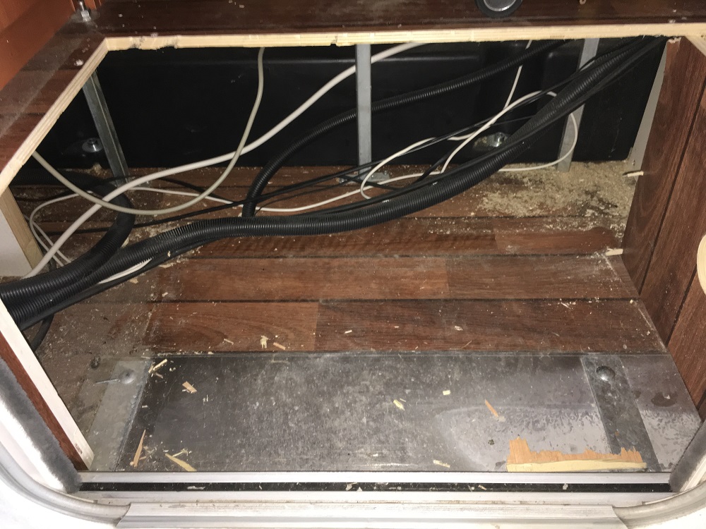

    Dann Richtung Dusche gesehen, ausgeleuchtet und siehe da alles Nass. An den zu und Abwasserschläuchen hingen noch die Wassertropfen und auch der Heizungsschlauch war Nass.
    An sonsten eine Abfallgrube für Sägemehl Bohrreste und abgebrochene Schrauben. Hatte schon mit dem Gedanken gespielt alles in einen Karton zu Packen und an Hobby zu schicken mit dem Vermerk dass sie was vergessen haben. Habe dann doch davon Abstand genommen und mir gesagt es ist die Mühe nicht wert.
    Da ich mir wegen dem vielen Wasser nun doch nicht vorstellen konnte, dass das alles nur von den Silikonfugen kommt habe ich nach dem Reinigen und trocknen nochmal getestet. Ablauf wie beim ersten mal mit dem Ergebnis die Abläufe sind Dicht, das Wasser kommt nur durch die Silikonfugen.
    Silikonfugen erneuert.
    Bevor ich die Hölzer wieder eingebaut habe habe ich überlegt, dass es sicher sinnvoll ist öfter mal in den Doppelboden schauen zu können. Habe dann links und hinten eine Klappe eingebaut.
