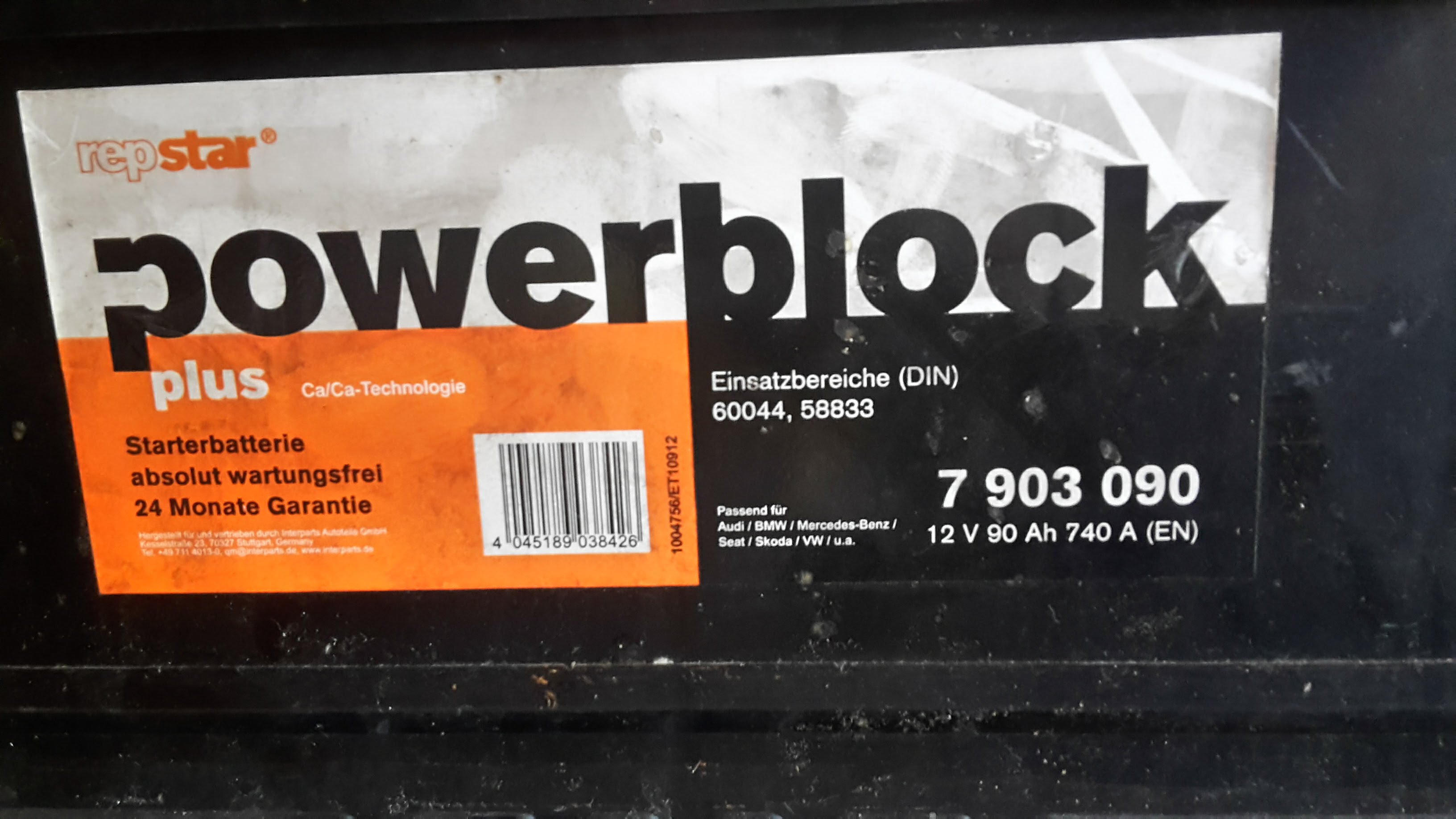

    ich möchte vor unserer nächsten Reise gerne die alte Wohnraumbatterie in unserem Hobby AK 550 erneuern.
    Hierfür habe ich bereits den Fahrersitz ausgebaut (ja, die Batterie ist darunter verbaut worden -.-
    Es ist folgende Batterie verbaut:
    Es scheint eine Starterbatterie Ca/Ca Batterie mit 90 Ah Kapazität zu sein.
