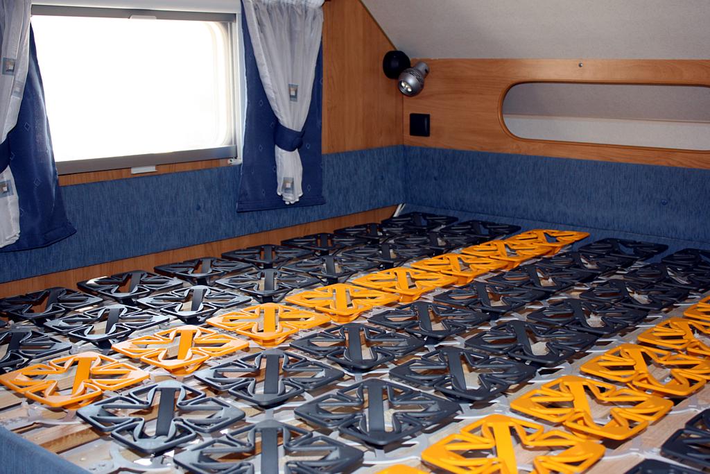

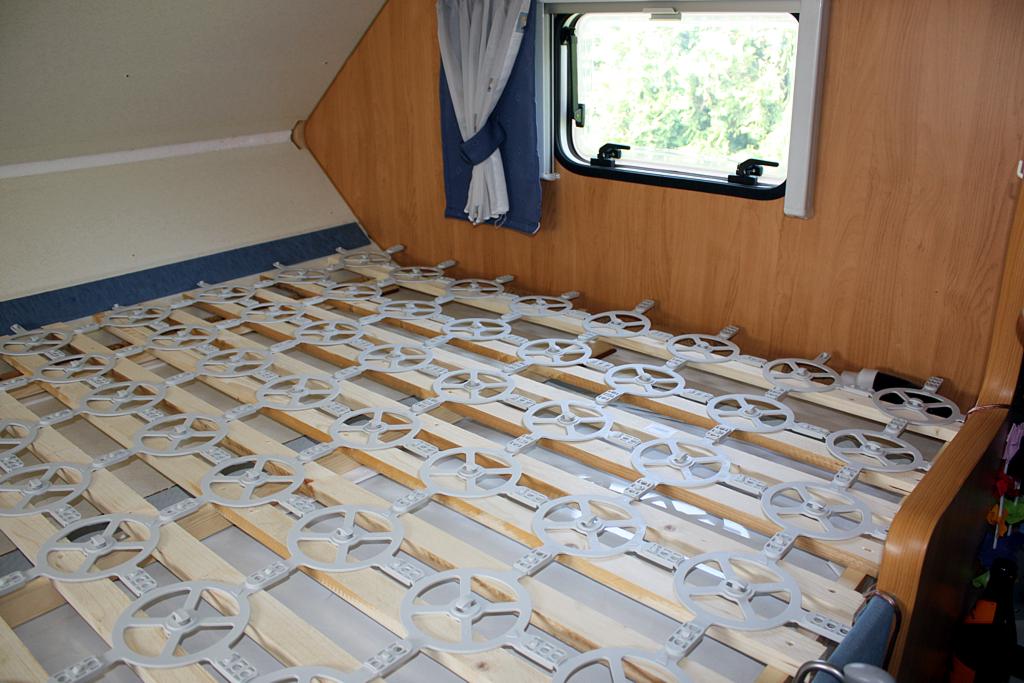

    Als ich den Rost dann aus dem Alkoven hatte und er durch das Dinettenfenster das Womo verlassen hat, musste eine neue, leichte Unterkonstruktion her. Meine Wahl viel auf Vierkantleisten 30 x 17mm aus Fichte. Mit 3 Querleisten und 18 Längslatten konnte ein Unterbau realisiert werden der gerade mal die Hälfte des Gewichts hat wie der originale Lattenrost bei gleicher Höhe.
    Darauf dann das Froli Bettsystem (4,5 bis 5cm) und die originalen Matratzen mit 10cm plus einen Gel-Topper mit einer Dicke von 4cm.
    wegen des Froli büßen wir ca. 5cm an Deckenhöhe ein. Haben aber ein deutliches Plus an Liegekomfort und hoffentlich keine Rückenschmerzen mehr.

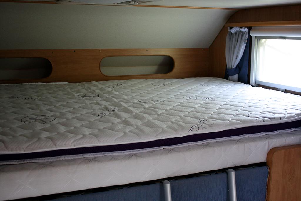

  • Hallo Sebi,
    ja wir brechen am Freitag Richtung Ostsee auf um das neue Schlafgefühl zu testen. Dein beitrag ist sehr informativ danke für die Verlinkung.
    Natürlich sieht es bei uns ähnlich aus, siehe Bilder ;)
    Was mich aber fast noch mehr als die harte Liegestette gestört hat, war das beim Einsteigen oder des nächtlichen Umdrehens immer der Lattenrost bis aufs Fahrerhausdachblech durchgedrückt hat. Welches sich dann mit einem lauten "Plong" bemerkbar gemacht hat.
    Das ist jetzt ebenfalls Vergangenheit und wir hoffen auf bessere Nächte ;)
    Grüße vom Bodensee
    Andreas und crew
