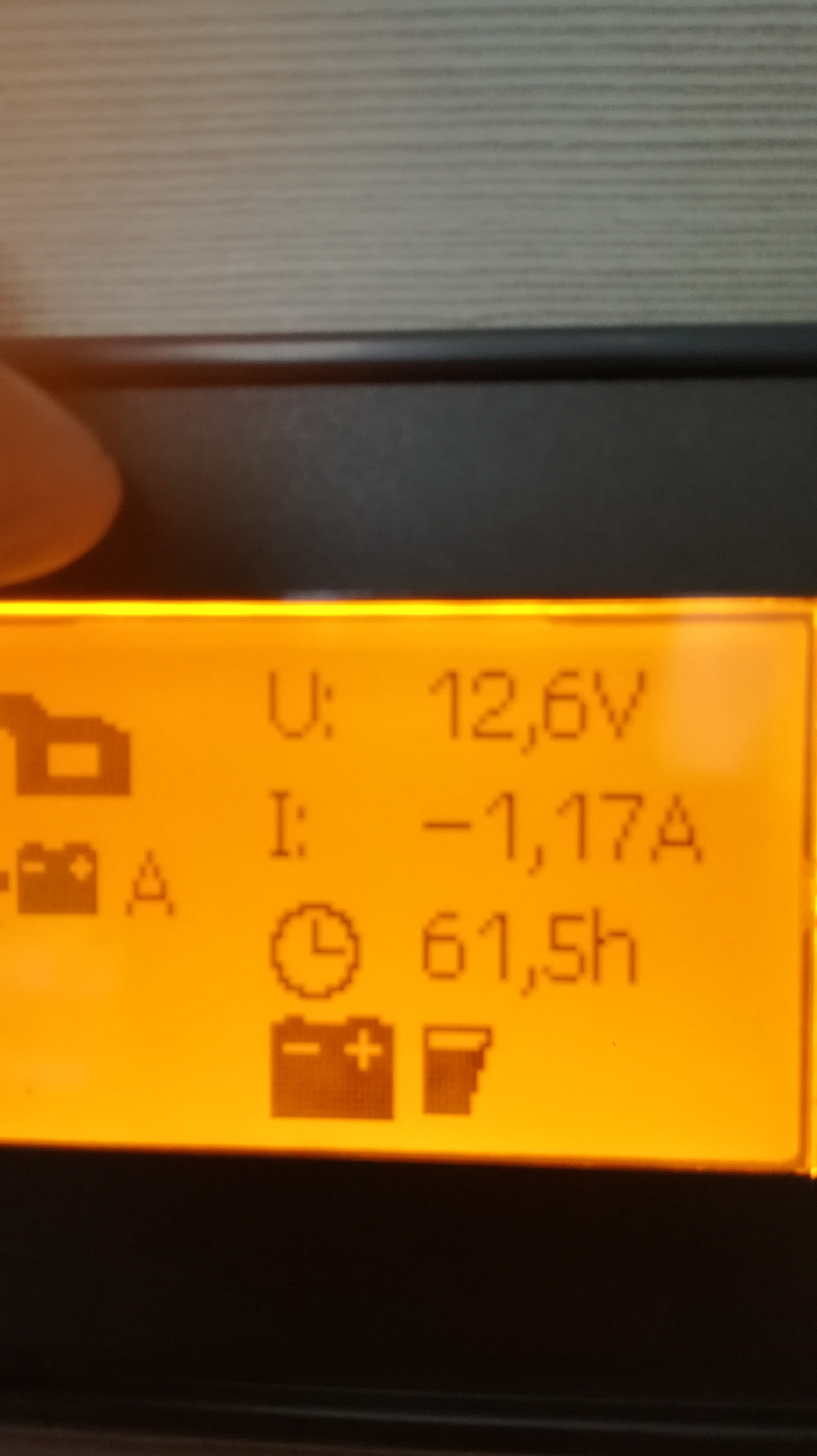

  • Bin auf dem Weg von Holland nach Hause und stelle fest, dass die Aufbaubatterie während der Fahrt nicht mehr geladen wird. Im Display wird die Entladung auch mit negativen Amperewerten angezeigt. Mit Landstrom lädt die Batterie ohne Probleme. Habe hier schon einiges zum Ladegerät von Dometic gelesen und frage mich, wie ich am schlausten vorgehe und wen ich kostenoptimal einschalten kann ( Bosch Dienst oder so). Bin für jeden Rat dankbar. Womo ist ein V 65 GE von 2015.

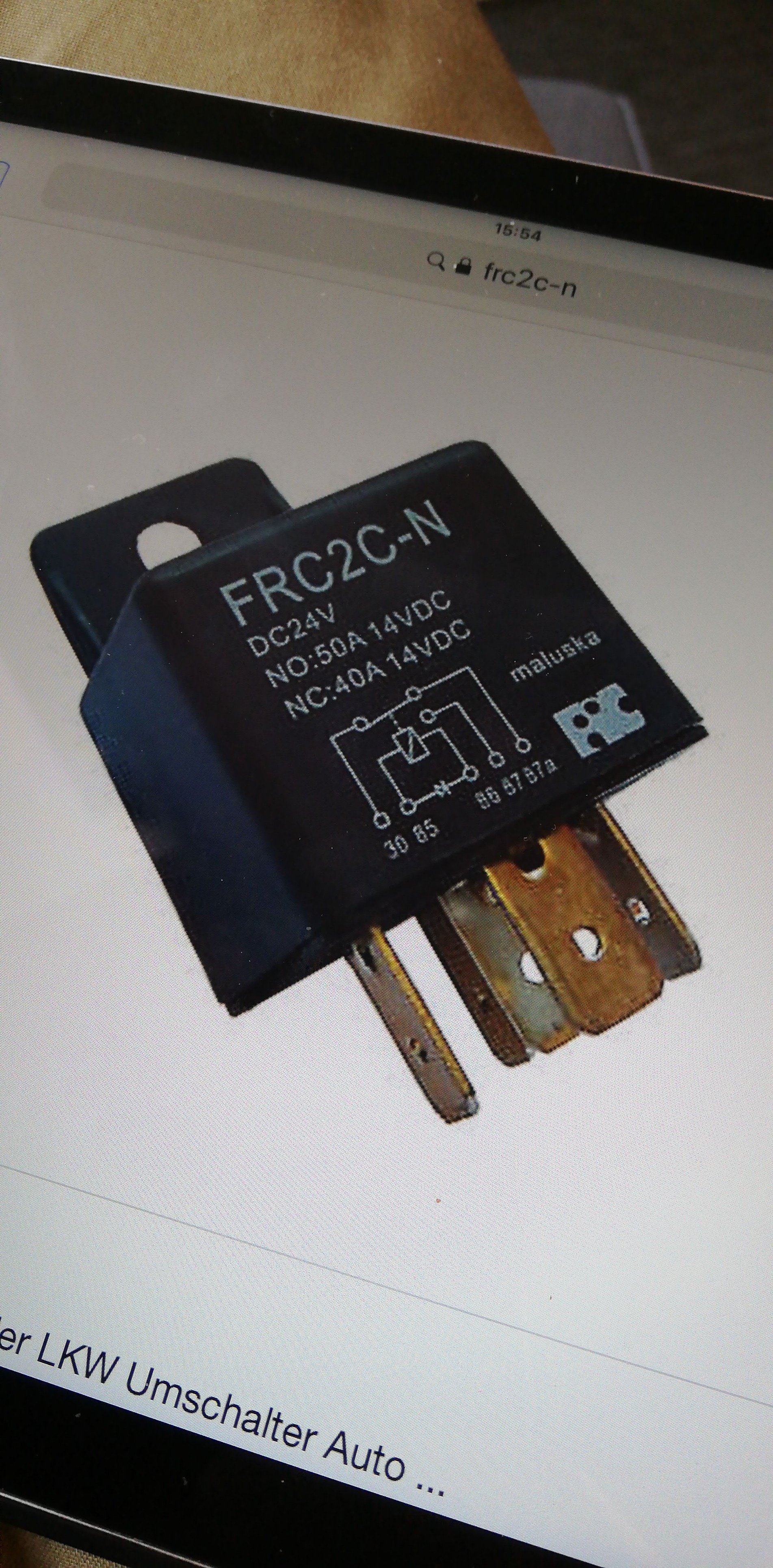

  • Komme vom "Durchmessen zurück", das Trennrelais ist hinüber, Bild anbei. Habe im Netz leider keinen Ersatz gefunden. Daher meine Frage, wo kann ich das bestellen?
  • Hallo Evert ,
    mag ja in Holland funktionieren . Ist von der Bezeichnung , vom Schaltbild und den Anschlüssen doch nicht gleich !
  • Hallo Mops Teddy , Bianca und Andreas.
    Es ist doch ein normales Autorelais und 70A ist m.E. zuverlässiger als 40A.
    Grüsse aus Holland
    Evert
  • Hallo Evert ,
    ich denke es soll sicher in einen speziellen Steckplatz und dann paßt Dein Relais von der Anzahl der Anschlüsse nicht .
    Andreas
  • Moin, prinzipiell ist es ein stinknormales KFZ-Relais, Wechsler.
    Normalerweise sind die Kontaktbelegungen identisch.
    Was mich verwundert, ist die 24V Spulenspannung.
    Mag ja richtig sein, wundert mich aber.
    Sollte das falsch sein und ein 12V Relais da hineingehören, ist mir klar, woran es hapern könnte. Ein 24V Relais zieht mit 12V nicht richtig an.
    Dann ist der Kontaktdruck u.U. zu schwach und die Kontakte werden heiß.
    Zudem sind die Trennrelais bislang 70A Typen gewesen.
    Das sollte erst mal geklärt werden.
