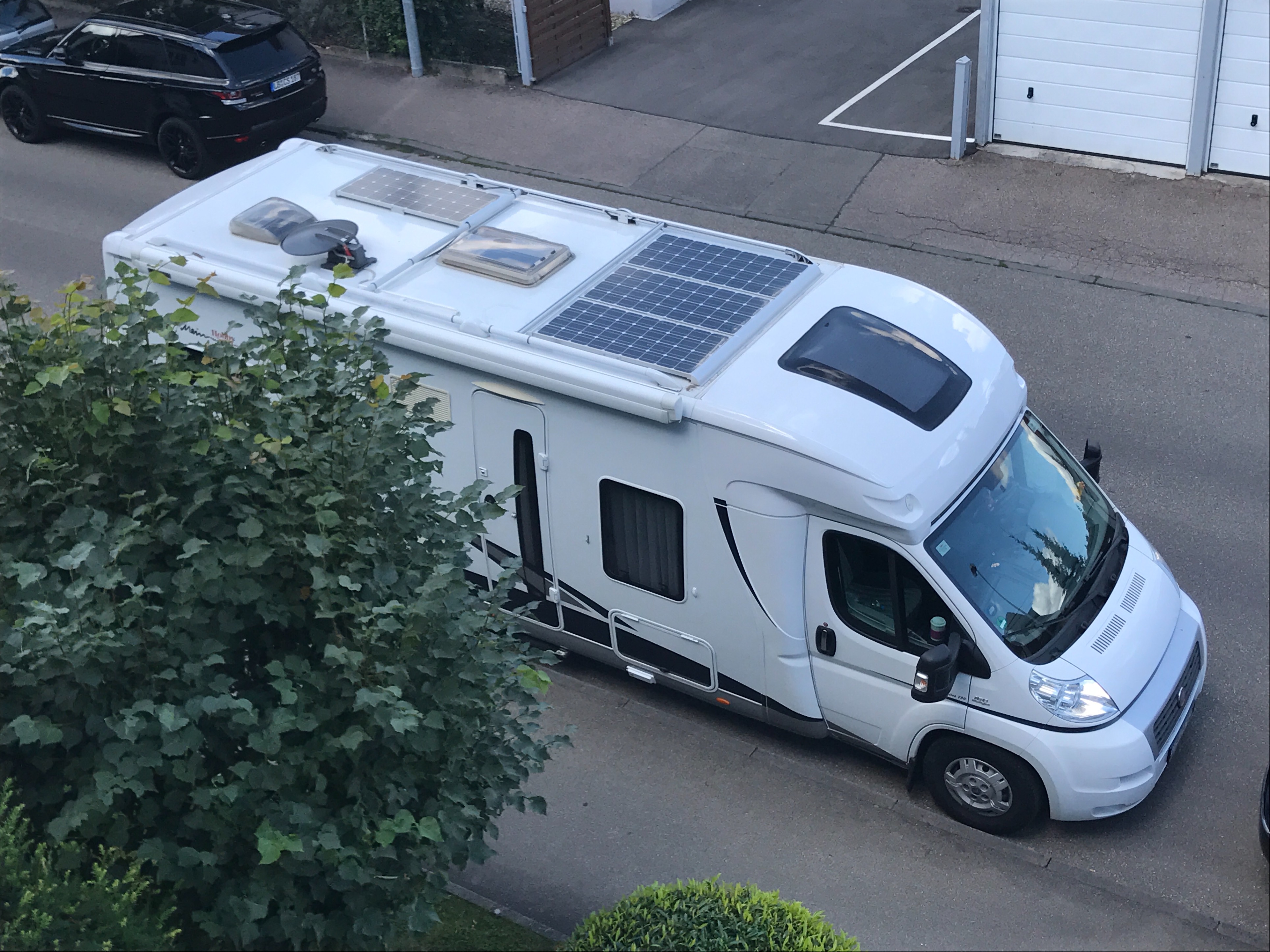

    Man kann das mit der prallen Sonne aber auch vermeiden. Bei einer Anlage ab 100w kann man besser zwei Module auf das Dach setzen, denn dann hat man auch im Halbschatten zumindest ein Modul was Leistung bringt. Ist auch nur unerheblich teurer (10-20€ gesamt). Je mehr kleine Module auf dem Dach verteilt sind, umso höher ist die Ausbeute im Halbschatten. Wir haben deshalb auf unserem Fahrzeug gleich 4 Stück a 100w angebracht. 3 vorn nebeneinander über die gesamte Breite und eines hinten.
    Die Module werden übrigens vorzugsweise über entsprechende Leisten auf das Dach geklebt. Damit wird auch für die notwendige Unterlüftung gesorgt. Eine Bohrung hat man also nur an der/den Dachdurchführung/en für die Kabel.

    ........Wir haben deshalb auf unserem Fahrzeug gleich 4 Stück a 100w angebracht. 3 vorn nebeneinander über die gesamte Breite und eines hinten.....
    Hier noch das Foto dazu

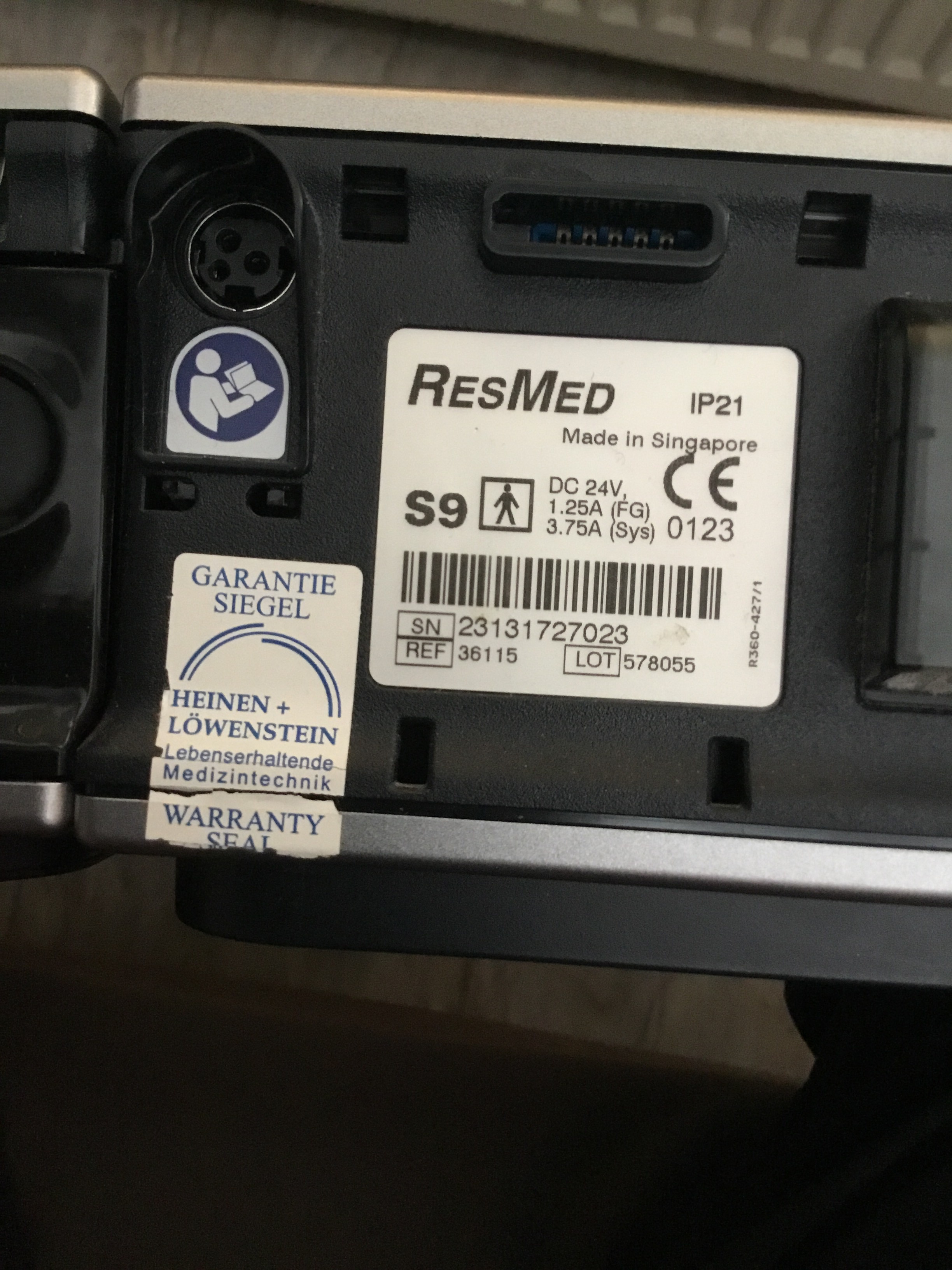

    da ich auch in der glücklichen Lage :( bin so ein Gerät zu benutzen (airsense10), habe ich mir mal die Verbrauchswerte angeschaut.
    53 w/57A. Max Verbrauch 104 w/108va.

  • Normalerweise sollte man im Urlaub Zeit haben um richtig abzulesen.soll heißen 57va. Steht drauf. Dann noch 24v-3,75 A

  • äh, wie geht das im 12V Bordnetz?
    Die beiden Stromangaben kann ich nicht deuten. Was sagen die Zusätze FG und Sys aus?
    aus?
    Mit 12V wird das wohl eher nichts.
    Da müsste eine komplett unabhängige 24V Versorgung rein, also 2 Batterien in Reihe oder ein 24V Block. mit entsprechendem 24V Ladegerät. Ginge dann nur am Stromnetz.
    Um mit 12V arbeiten zu können, wäre ein 12/24V Aufwärtswandler erforderlich. Dann ließe sich diese Batterieanordnung auch im Fahrbetrieb laden.
    Ähnliches gibt es für Laptops., die aus 12V bis zu 21V Laptopspannung machen. Das reicht aber nicht für so ein Gerät.
    Und mit einem passenden Regler und entsprechenden Solarplatten könnte man auch mit Solar laden.
