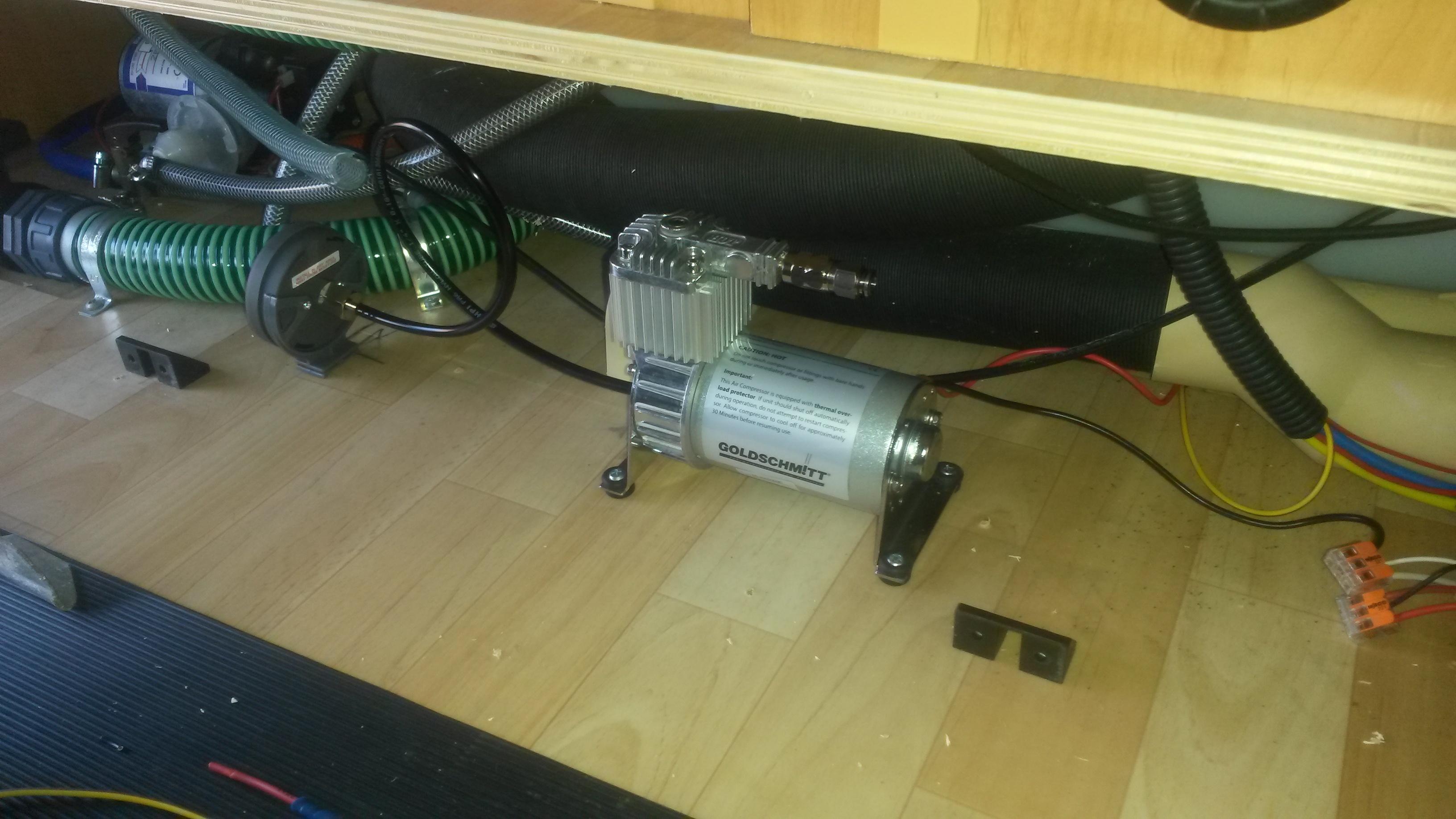

  • Moin zusammen 👋
    Mal ´ne Frage zum Kompressor; ist da ein spezielles Teil erforderlich?
    Oder tut´s auch solch ein 08/15 Teil?
    Gruß aus dem sonnigen Essen. Lothar
    LG aus Essen. Lothar

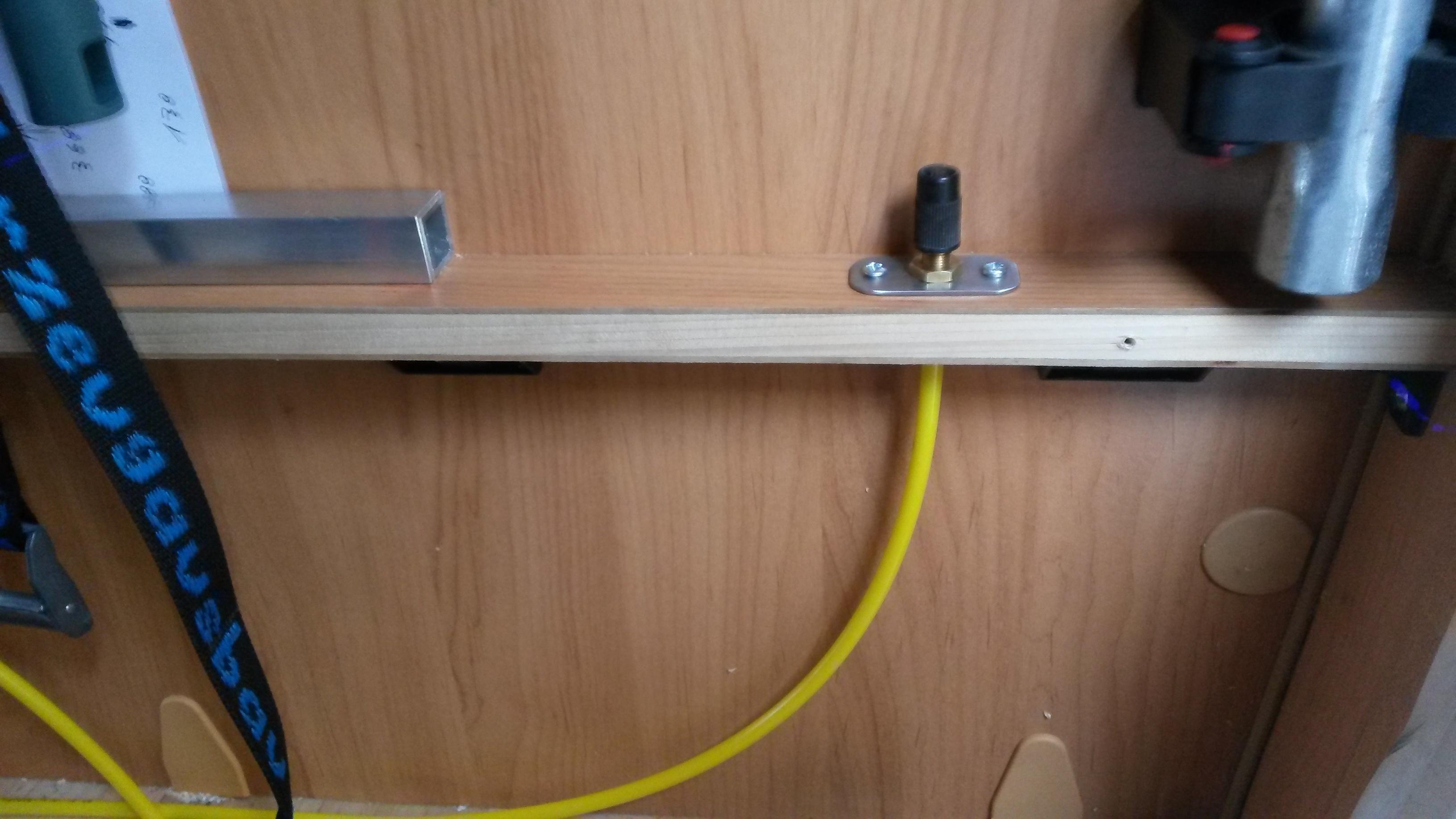

  • Hallo Lothar,
    grundlegend kannst du dazu jeden 0815 Kompessor nehmen. Nur einen Luftfilter sollte dabei sein, damit du dir kein Schmutz in das System holst. Ich habe mir zusätzlich noch einen Ventil-Anschluss gelegt falls der Kompressor mal streikt B) Anbei noch die Bilder vom Filter und Zusatzanschluss.
  • So ist es, mit einem T-Stück nach dem Kompressor eingebunden. B)
