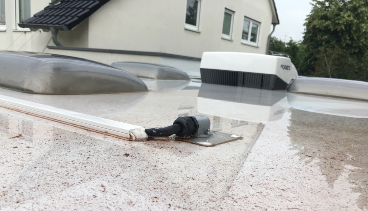

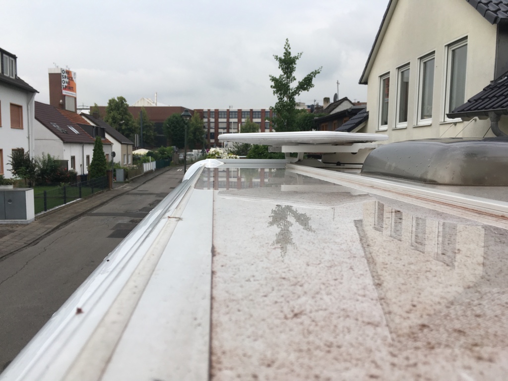

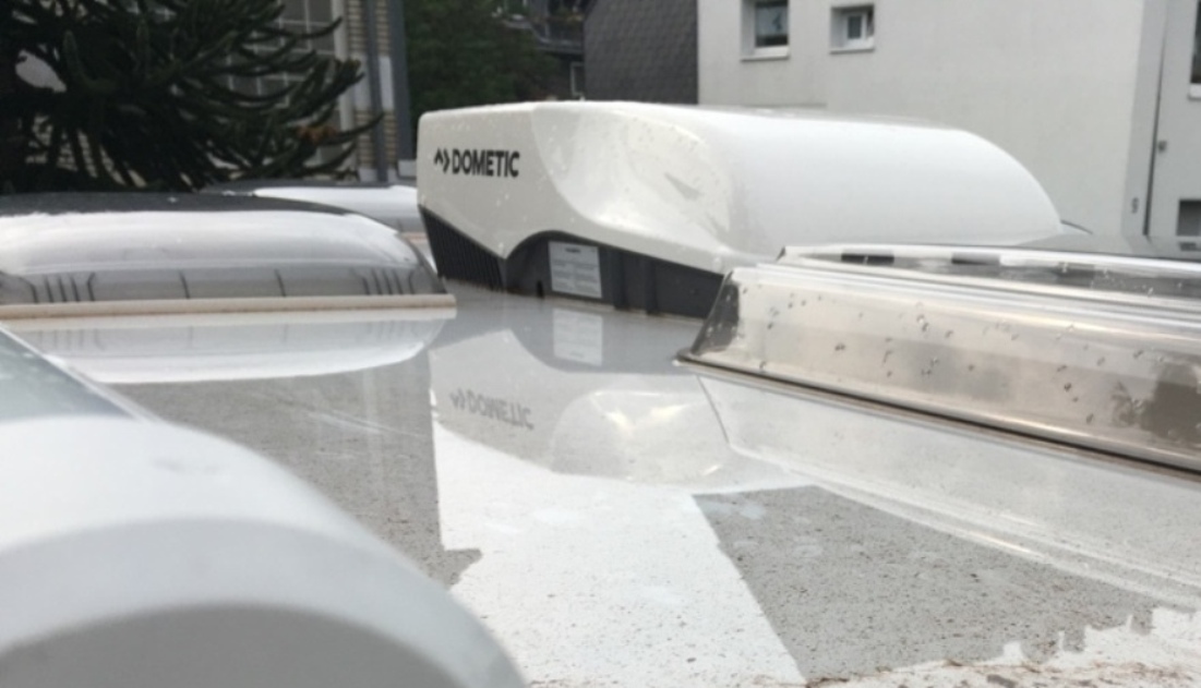

    Als ich allerdings, auf unserem heimischen Abstellplatz, unlängst einmal die Leiter ansetzte, um mir mal eine Übersicht
    über den Dachbereich zu verschaffen, staunte ich nicht schlecht, als ich folgende Feststellung machen musste:
    Nach Regenfällen bildet sich über den gesamten, ebenen Dachflächenbereich verteilt, eine andauernd verbleibende und
    nicht abfließende Wasserfläche von ca. ½ - 1 cm Tiefe.
    Stellte hierzu auch fest: Da der gesamte, ebene Dachbereich beidseitig durch Ränder, sowie vorne und hinten mit einer
    Querleiste (ähnlich einer Kederleiste) ‚umrahmt’ ist und keine Drainage besteht, kann das Wasser wohl nicht restlos von
    der Dachfläche abfließen.
    Zwar verdunstet diese Wasserfläche – bei den derzeitig anhaltenden hochsommerlichen Sonnentagen innerhalb weniger
    Tage, bzw. im Reisebetrieb durch den Fahrtwind, aber mit Hinblick auf länger vorkommende Standzeitintervalle,
    insbesondere während der saisonpause-bedingten Wintermonate kann dies kein Dauerzustand sein und es gilt zu
    vermeiden, dass sich dann dort gar ein sogen. Feucht-Biotop bildet und entsprechend unangenehme Rückstände
    ablagern.
    Auch besonders, um der Gefahr späterer feuchtigkeitsbedingter Folgeschäden – wenn z.B. das Dichtmaterial spröde wird - vorzubeugen, reklamierte ich dies bei meinem Hobby-Händler und Verkäufer, dem bekannten Reisemobilcenter in RD.
    Enttäuschender Weise erhielt ich von dort nur die simple Antwort: …“Ihr Phänomen mit dem Wasser ist Stand der Serie
    und kein Mangel … und weiter: Die bauformbedingte Wasserbildung muss manuell abgeführt und gereinigt werden,
    damit sich Ablagerungen, etc. nicht bilden. Ich danke für Ihr Verständnis …“
    Soll ich (schwerbehindert) jetzt, möglichst regelmäßig aufs Dach klettern, um deren Anweisung gerecht zu werden ?
    Ehrlich gesagt, dies Problem hatte ich bei unserem alten ‚Siesta 600’ nie !!!
    Frage in die Optima-Runde: Habt Ihr evtl. gleiches Phänomen festgestellt und konntet evtl. für Abhilfe sorgen ?
    Wäre für hilfreiche Antworten dankbar und grüße aus dem Rheinland…
    hajomass
  • Ich habe das gleiche Problem. Stelle meinen Optima daher immer vorne auf die Keile, so dass ein Gefälle nach hinten entsteht.
    FG Wolfgang
  • Ja danke - Wolfgang, habe ich auch schon dran gedacht.
    Aber, wie man im 4.Foto erkennt, steht dann das Wasser auch besonders in den hinteren Ecken (siehe Partikel-Rückstände), welche in meinem Fall jedenfalls, nicht vertrauenswürdig versiegelt erscheinen, was auch bekanntlich
    bei anderen Optima-Mitgliedern schon zahlreich bemängelt wurde.
