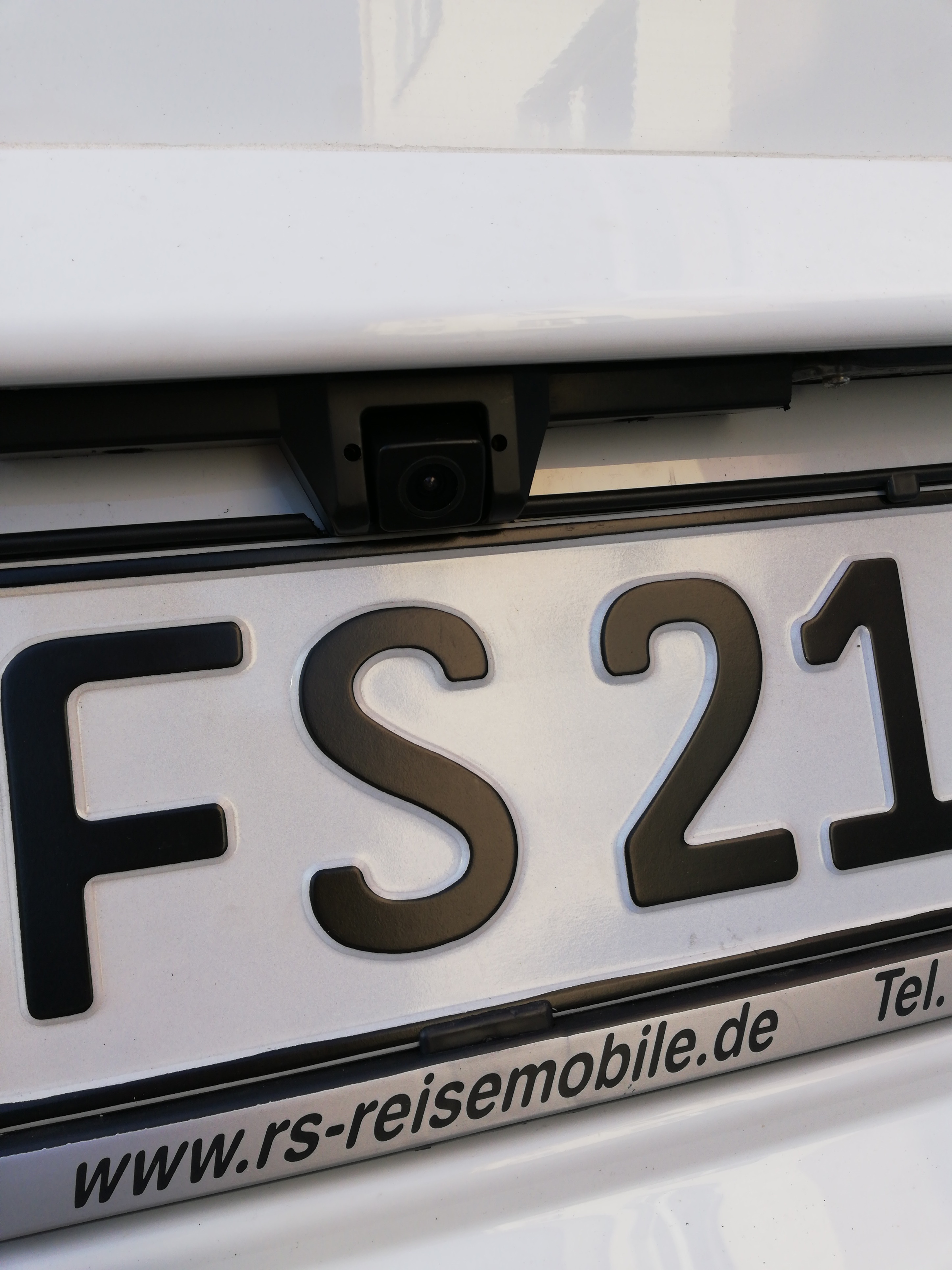

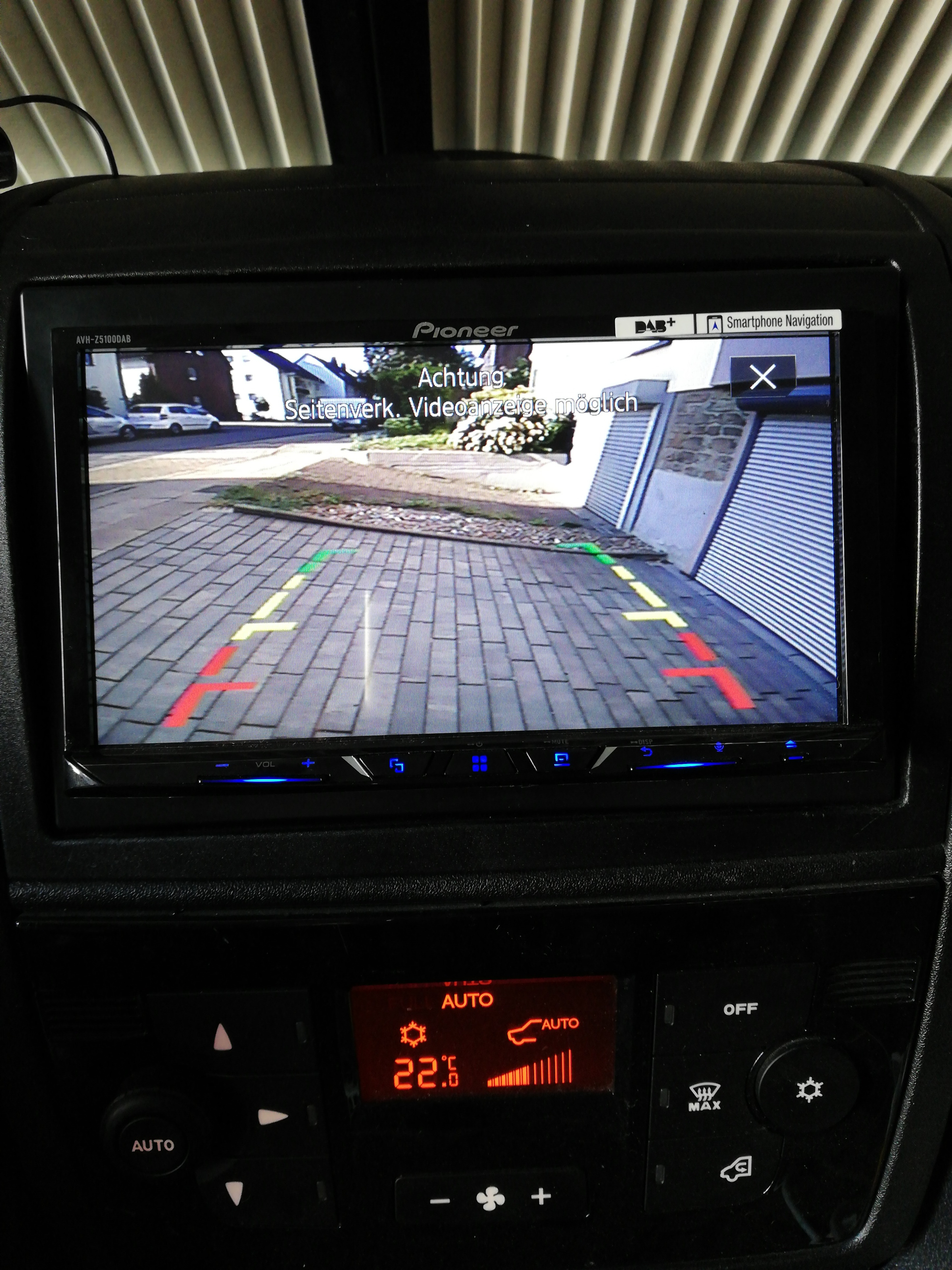

  • Hab zusätzlich zur Waeco jetzt noch ne Billigcam über dem Kennzeichen montiert und ans Radio angeschlossen.
    Strippenziehen war aber ne Strafarbeit
    LG aus Essen. Lothar
