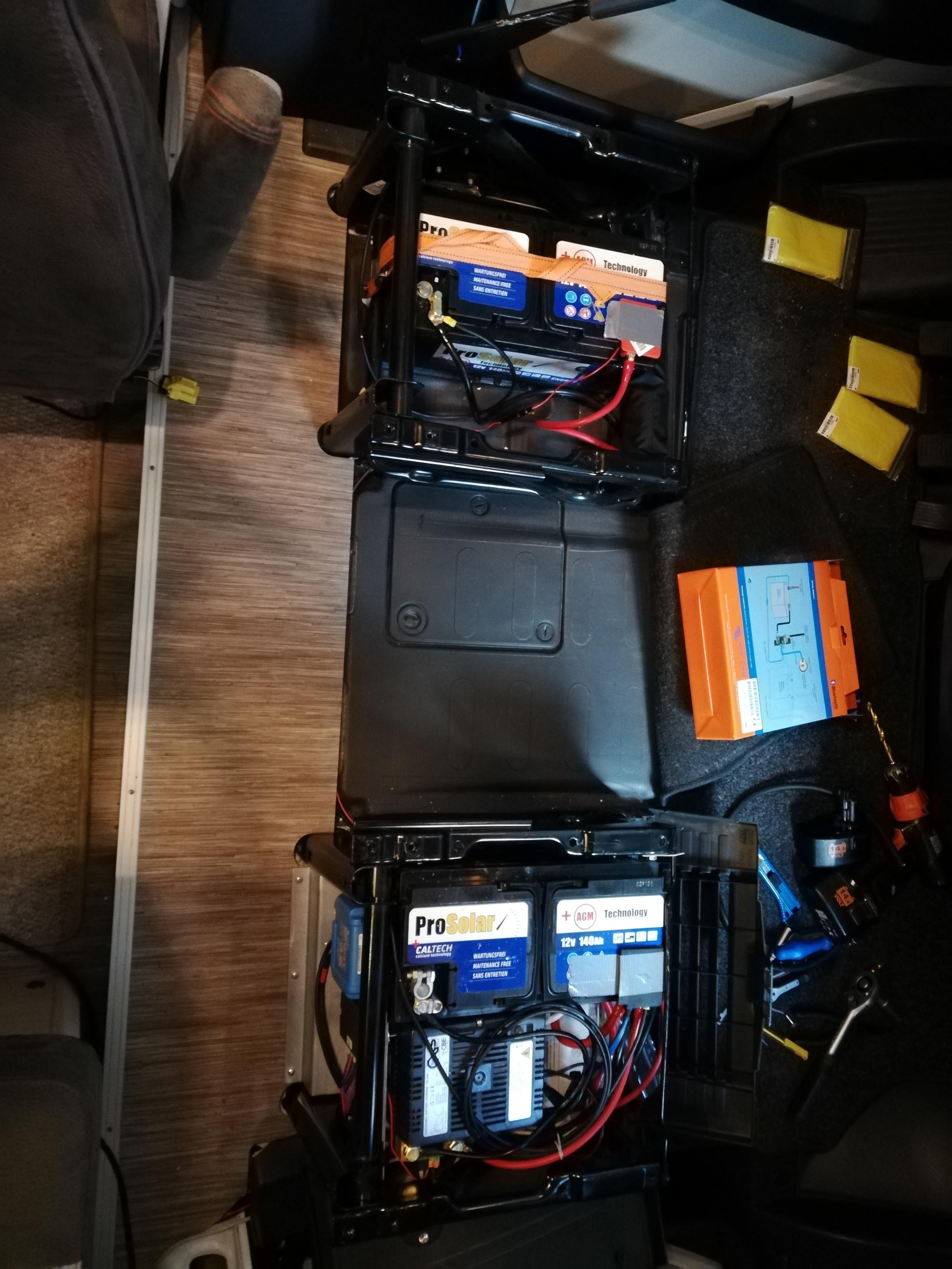

    Ich habe mir mal das Batterie Fach unter dem Beifahrersitz angeschaut und muss festsellen das ich dort nicht so ohne Modifikationen einen zweite Batterie eingebaut bekomme.
    Ich würde gerne mal wissen ob hier im Forum jemand eine zweite Batterie ab Werk mitbestimmt hat und diese eingebaut ist. Schön wären auch ein paar Bilder.

  • Ich denke gehört zu haben, dass die 2.Aufbaubatterie unter dem Fahrersitz verbaut wird. Dort ist der einzige freie Platz. Ist doch eh nur das leere Schiebefach darunter.
    Grüße Mario

  • Hallo Micha,
    Die Bilder sind schon seht Interessant. Bei mit sieht es ganz anders aus.
    Wenn ich die Konsole auf der Beifahrerseite von hinten öffne dann habe ich dort das Ladegarät von Dometic und von vorne habe ich die Steuerplatine mit dem Sicherungen.
    Danke schon mal für die Bider.
    Dirk
  • Hallo Dirk
    Das sind die Bilder von der 2. Batterie die ist unter dem Fahrersitz 😯
    Außerdem noch herzlich willkommen im Forum🚙🚙🚙😉🙋
