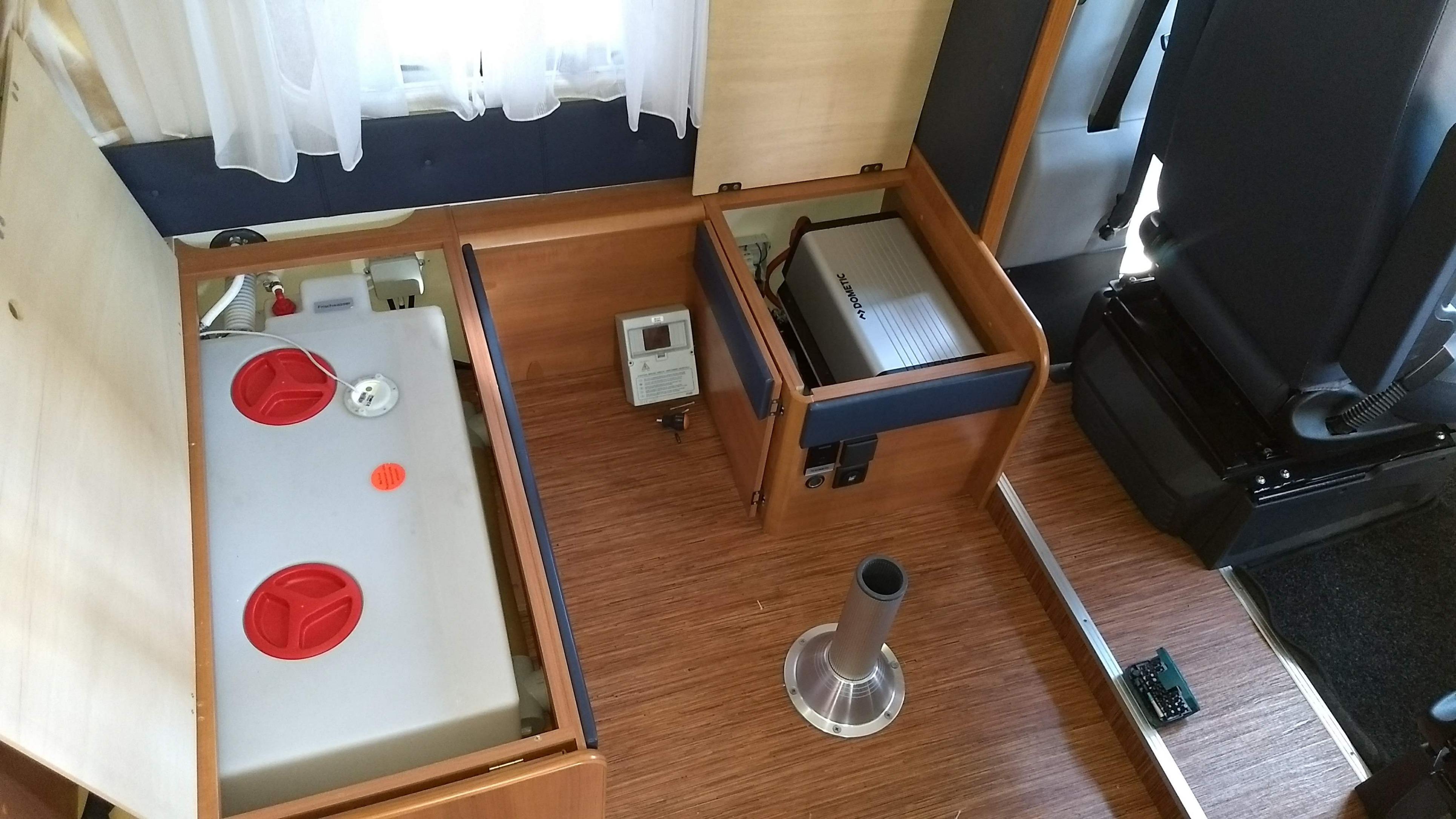

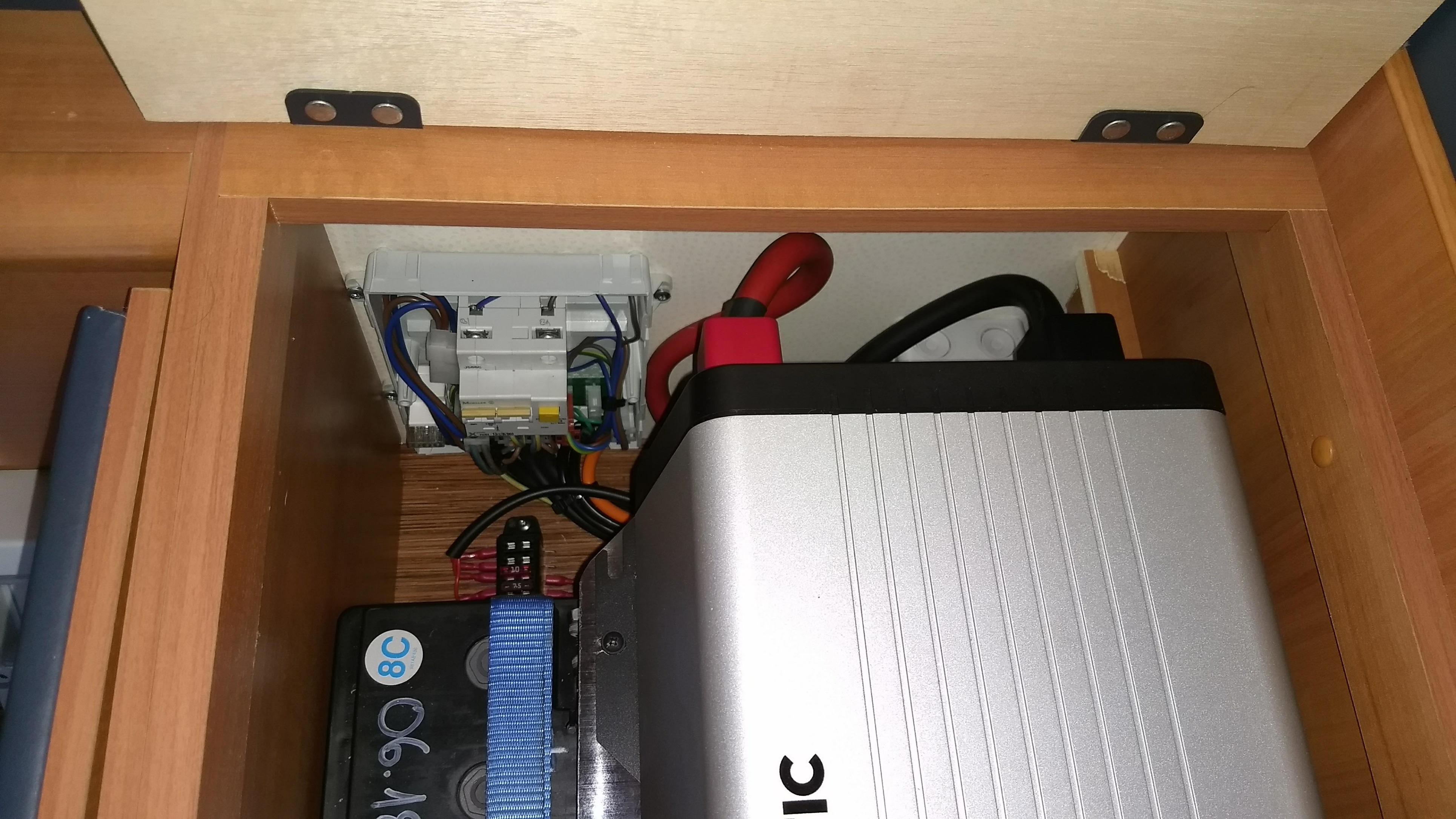

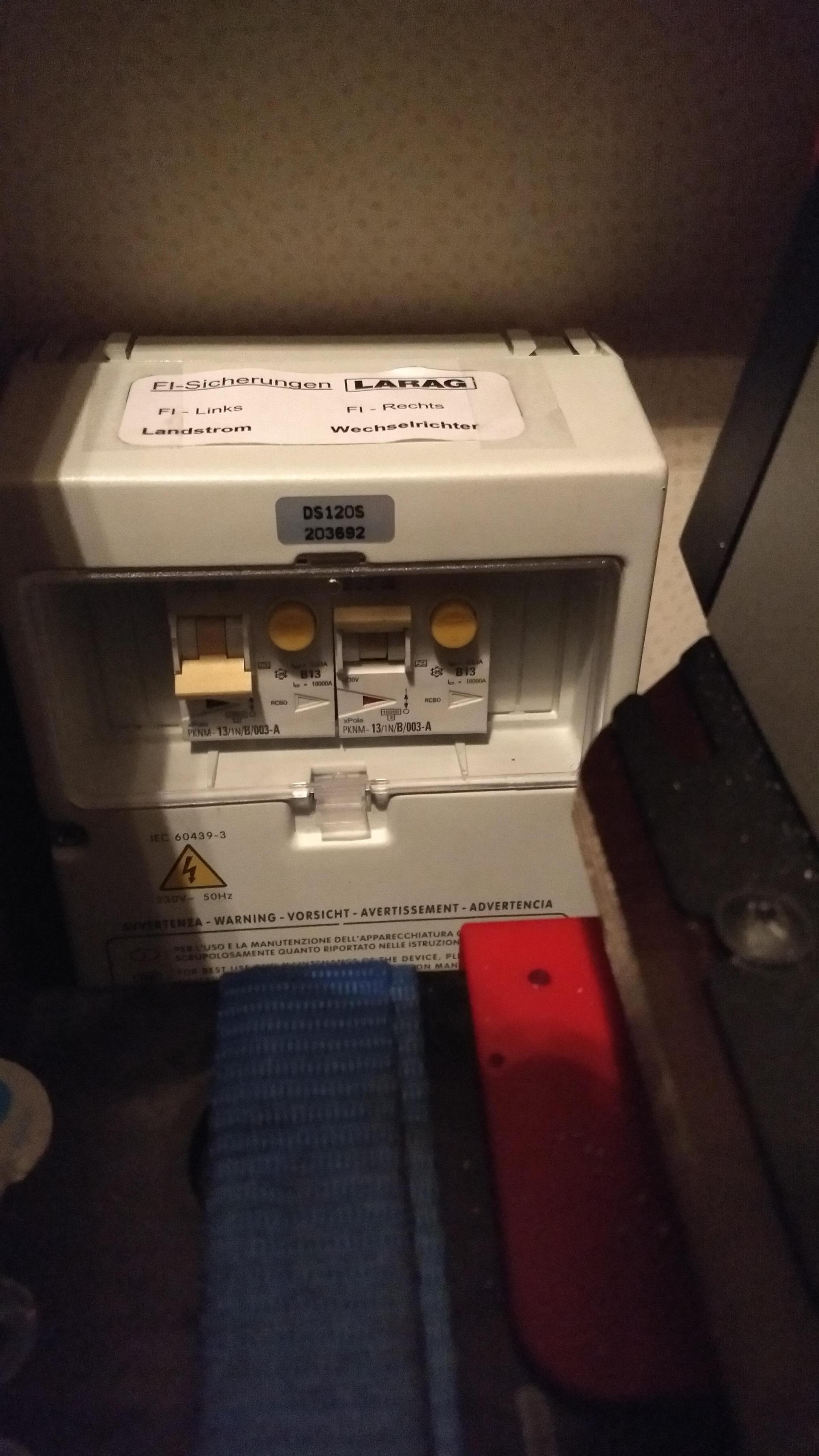

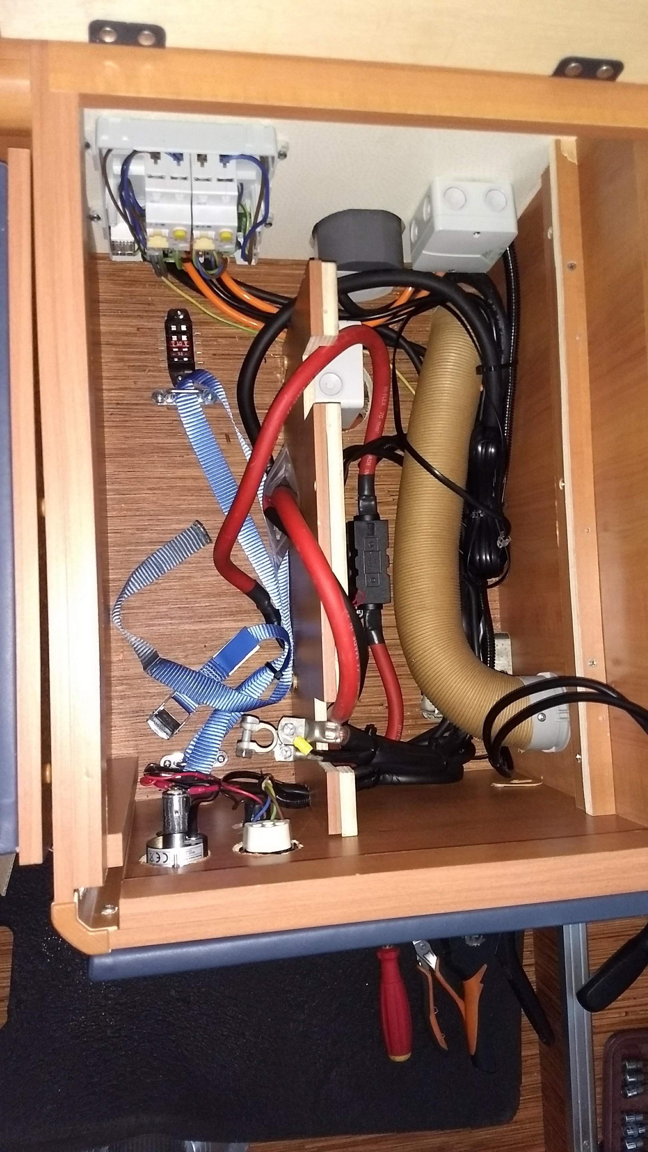

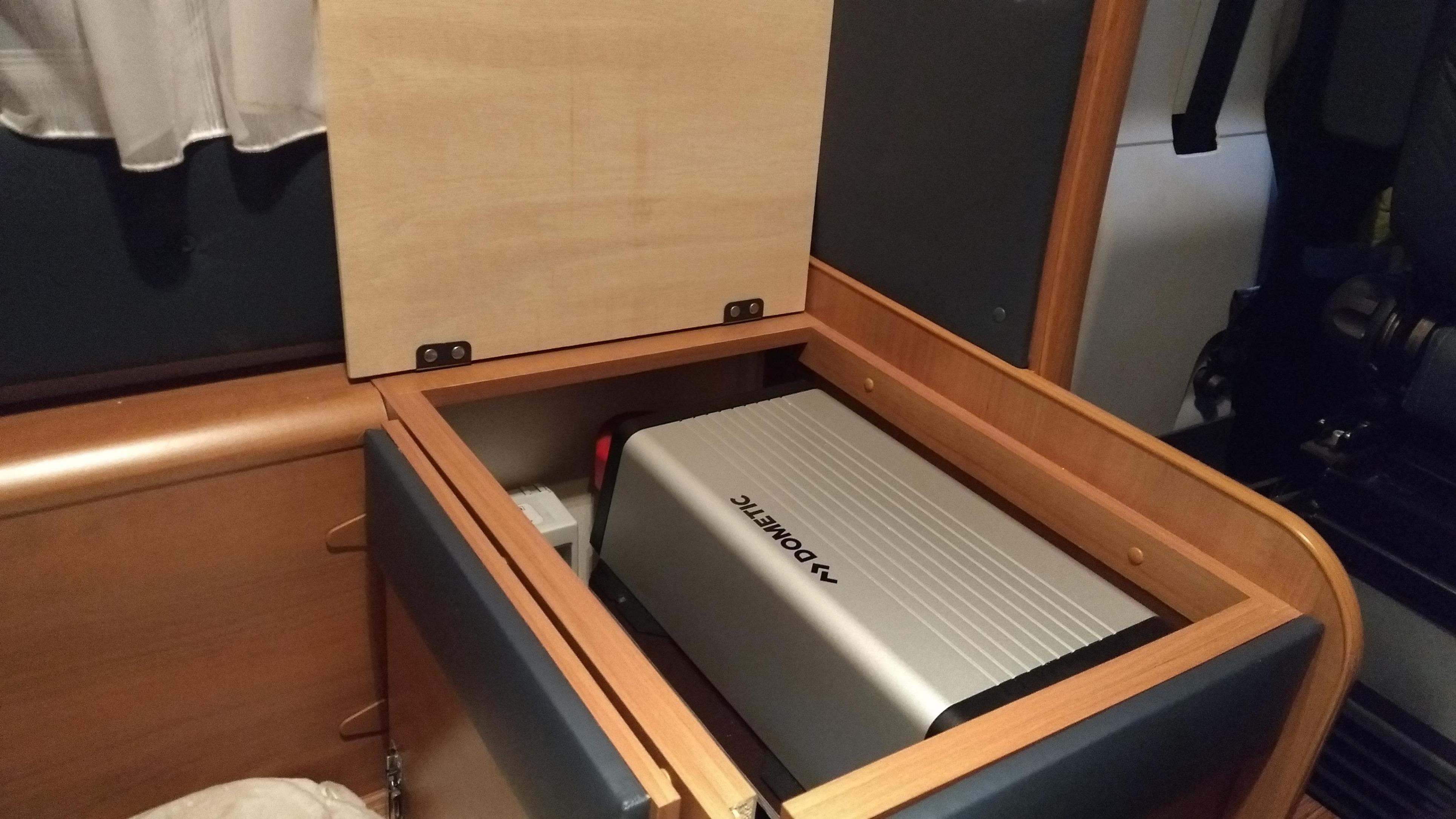

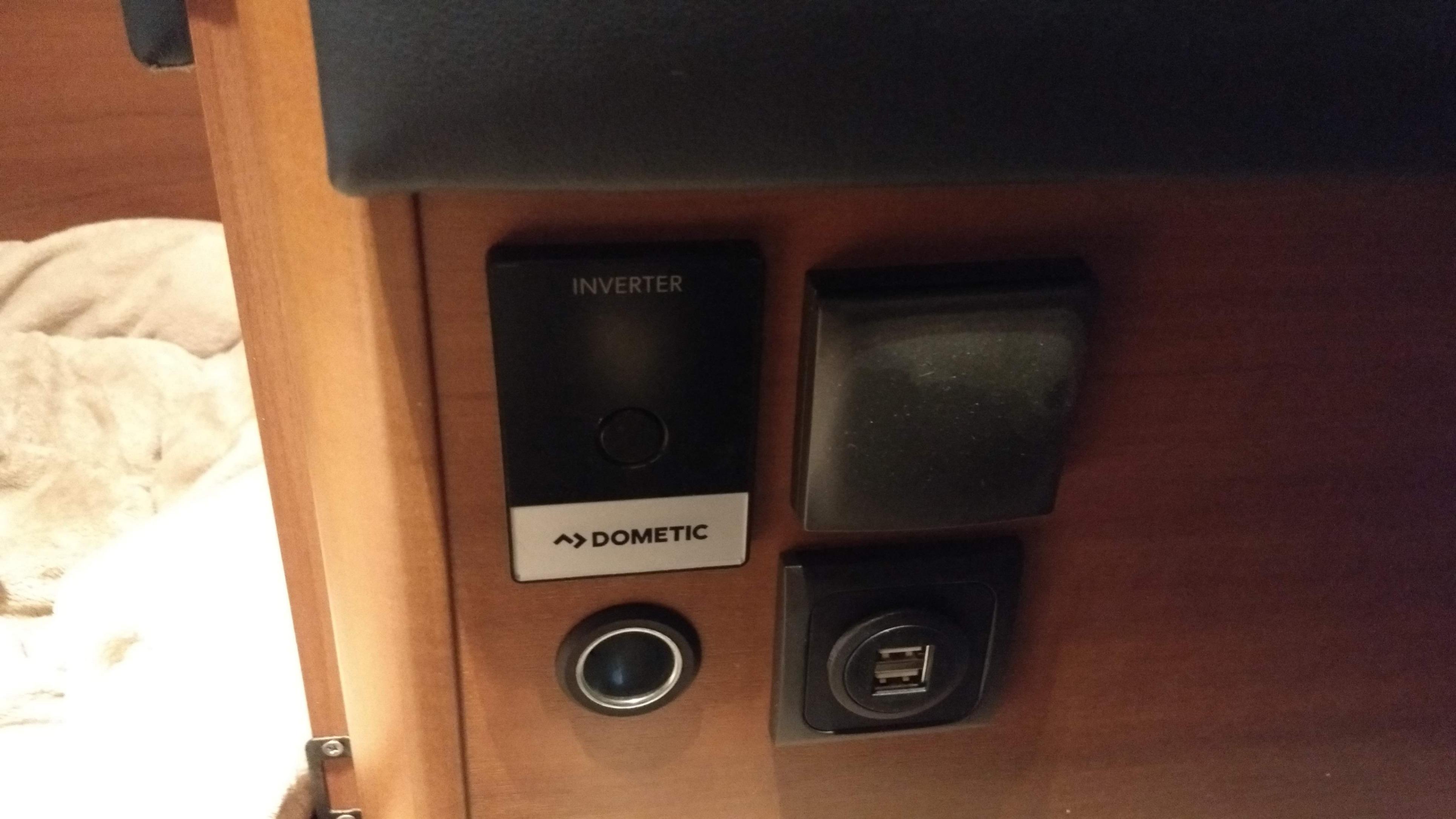

  • Hallo rudi1955,
    habe ja auch einen Hobby 750 ELC. Hatte wie du im 2018 auch ein WR + eine 2. Batterie im Staukasten links bei Sitzgruppe verbauen lassen. War ziemlich aufwendig für den Auto+LKw-Elektriker (Larag.ch).
    Danach hatte ich bei einem Gas- und Elektro-Fachmann (cabotz.ch) die Truma gewechselt auf Combi 6E. Und dieser Gas-Elektro-Fachmann hatte während des Einbaus bemerkt, dass der WR zuwenig abgesichert war.
    Darauf telefonierten die zwei Fachleute miteinander, und zum Schluss wurde der WR vom 1. Elektriker noch speziell abgesichert.
    Finde im Monent die Fotos dazu nicht mehr. Werde aber so bald als möglich noch einige Fotos dazu, hier posten.
    Hoffe, dass bei dir alles funktioniert mit dem WR. :)
    Gruss, Cornelia
