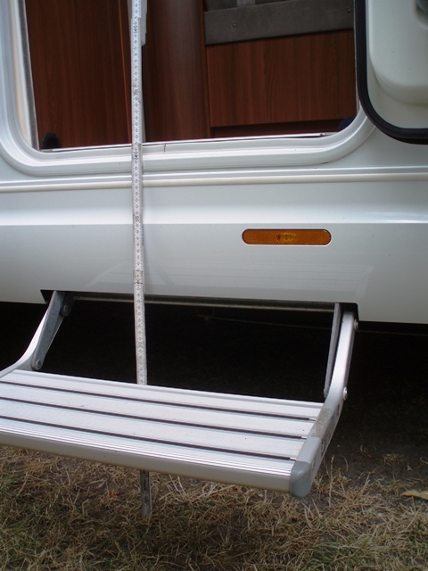

  • Hallo V65GE Nutzer,
    die Thule Single - Step teilt die Einstiegshöhe von 60 cm in 25 cm und 35 cm. Beim Betreten ist das o.k., jedoch empfinde ich den Ausstieg beim Verlassen als sehr unbequem. Gibt es da eine bequemere Lösung?

  • Hallo an Alle,
    auch ich hatte das Gefühl beim Aussteigen den Damm zu zerreißen. Eine zusätzliche Trittstufe ist bzw. war für mich keine akzeptable Lösung für dieses Thema.
    Bei mir waren ca. 30mm hohe Distanzhülsen verbaut. Nachdem ist diese Hülsen ausgebaut hatte, musste ich mit einer Feile ca. 3mm an der Seitenverkleidung Platz schaffen. Dadurch konnte das Gestänge wieder voll ausfahren.
    Das Ergebnis ist zwar noch nicht perfekt aber es ist doch deutlich besser.
