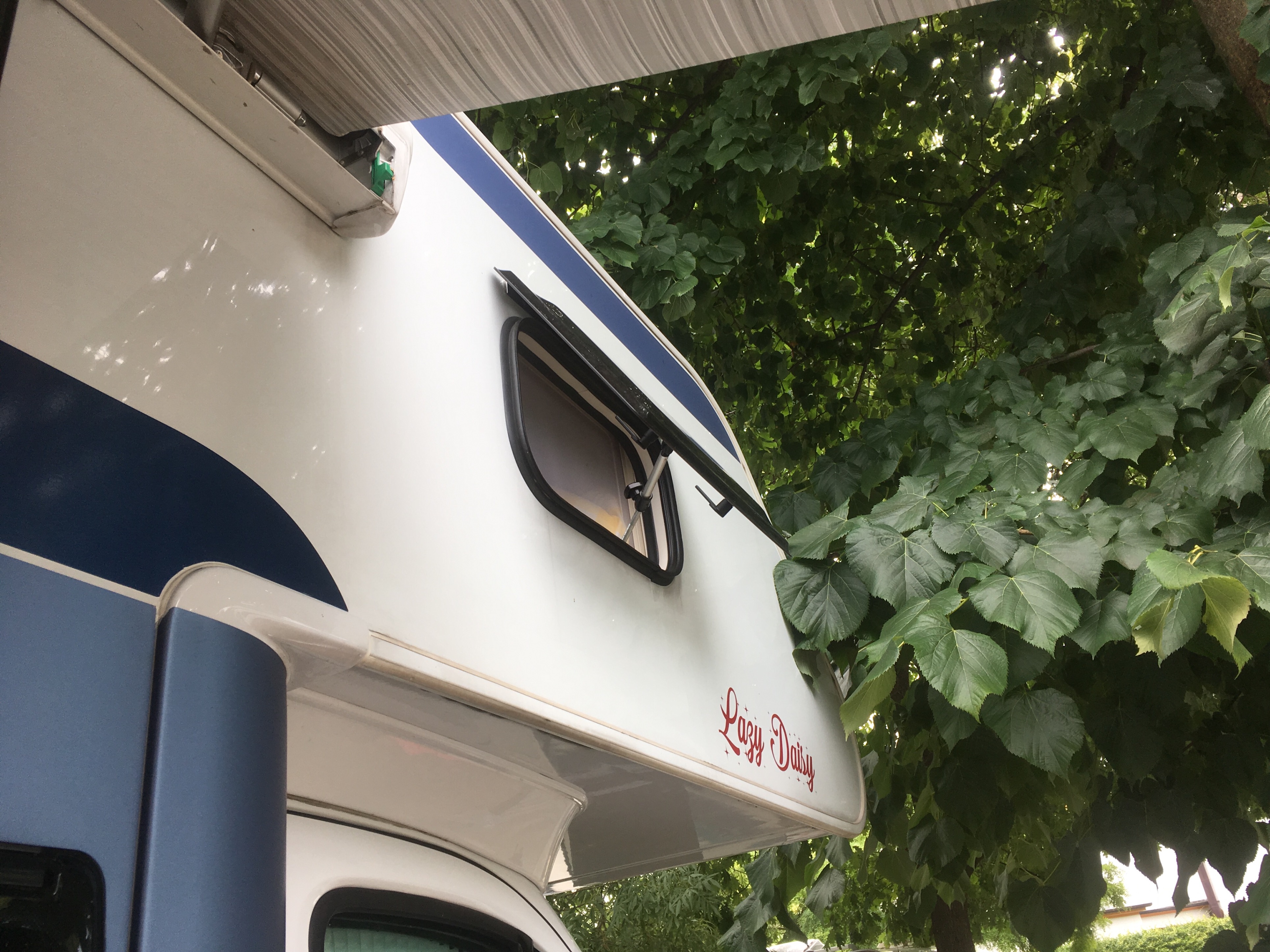

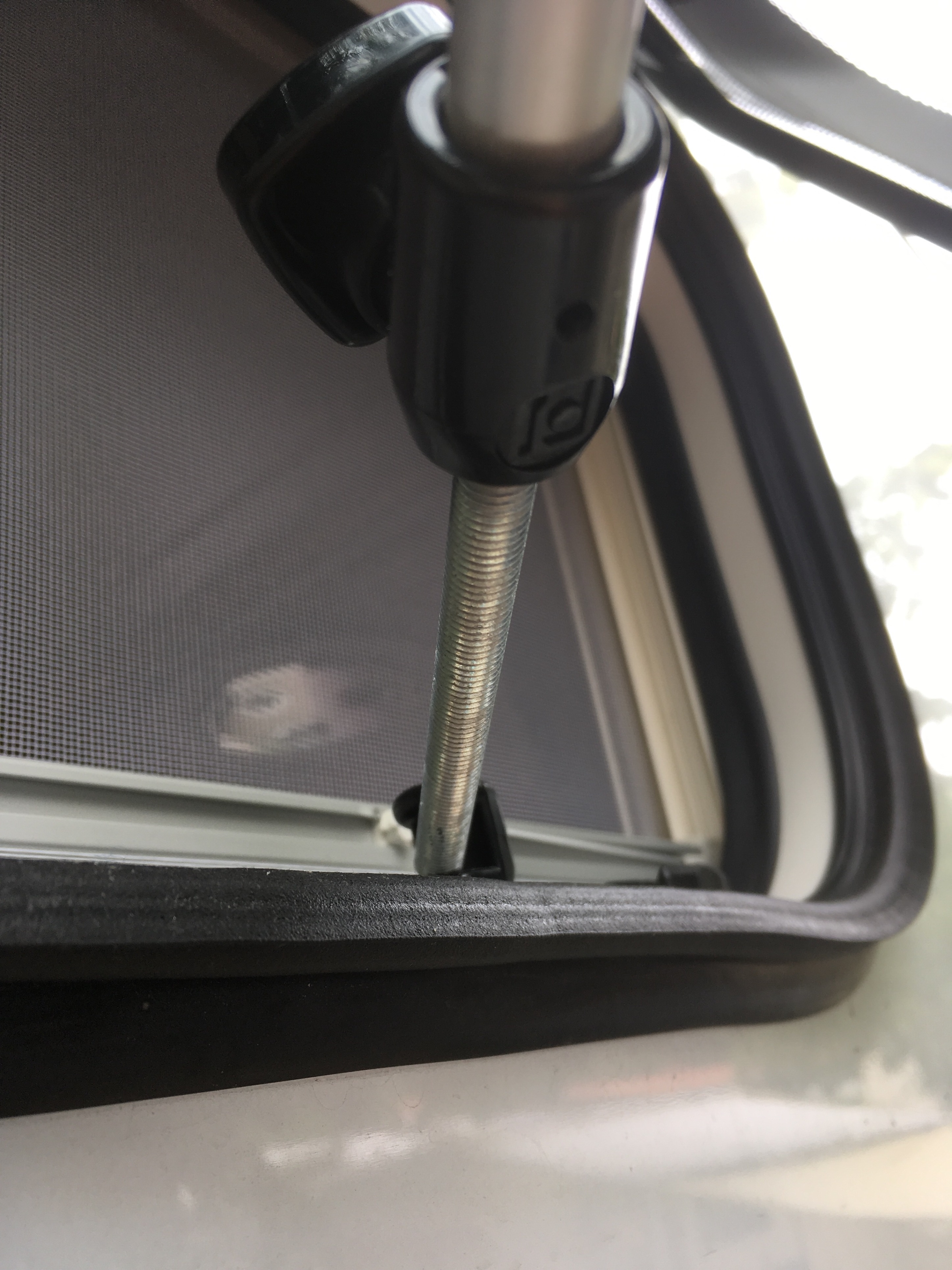

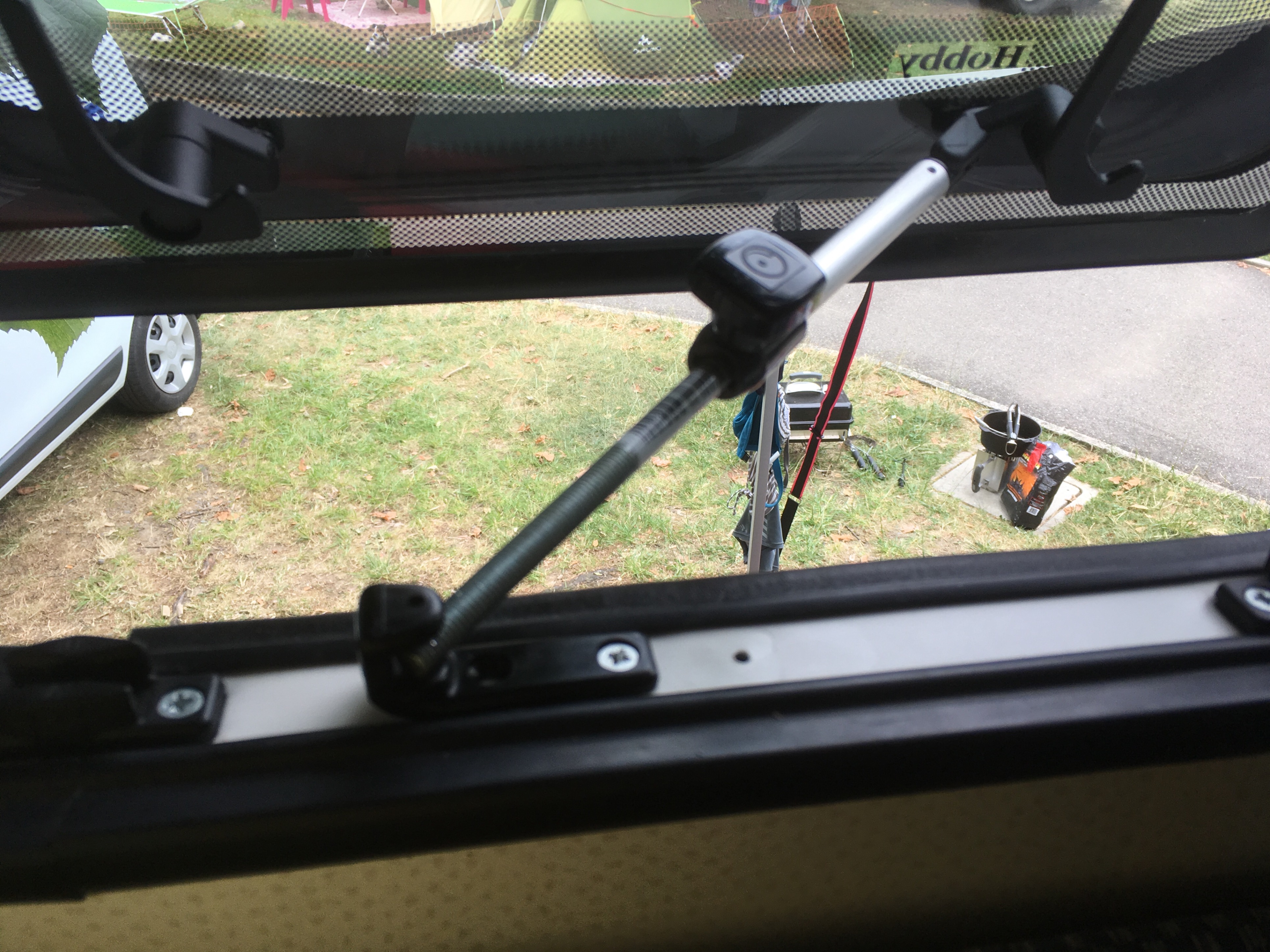

    Bestimmt bin ich nicht der einzige der bei den aktuellen Temperaturen des nachts im eigenen Saft gegart wird. Nach der zweiten u erträglichen Nacht musste ich mal eben Leiter und Werkzeug anlanden, Ergebnis der provisorischen Umbau Maßnahme, LUFT!
    Ein vom „custode“ geliehener m8 Gewindestab hilft mal für den Moment weiter, in der heimischen Werkstatt wird das dann mal richtig gemacht.
    Grüße Sebi

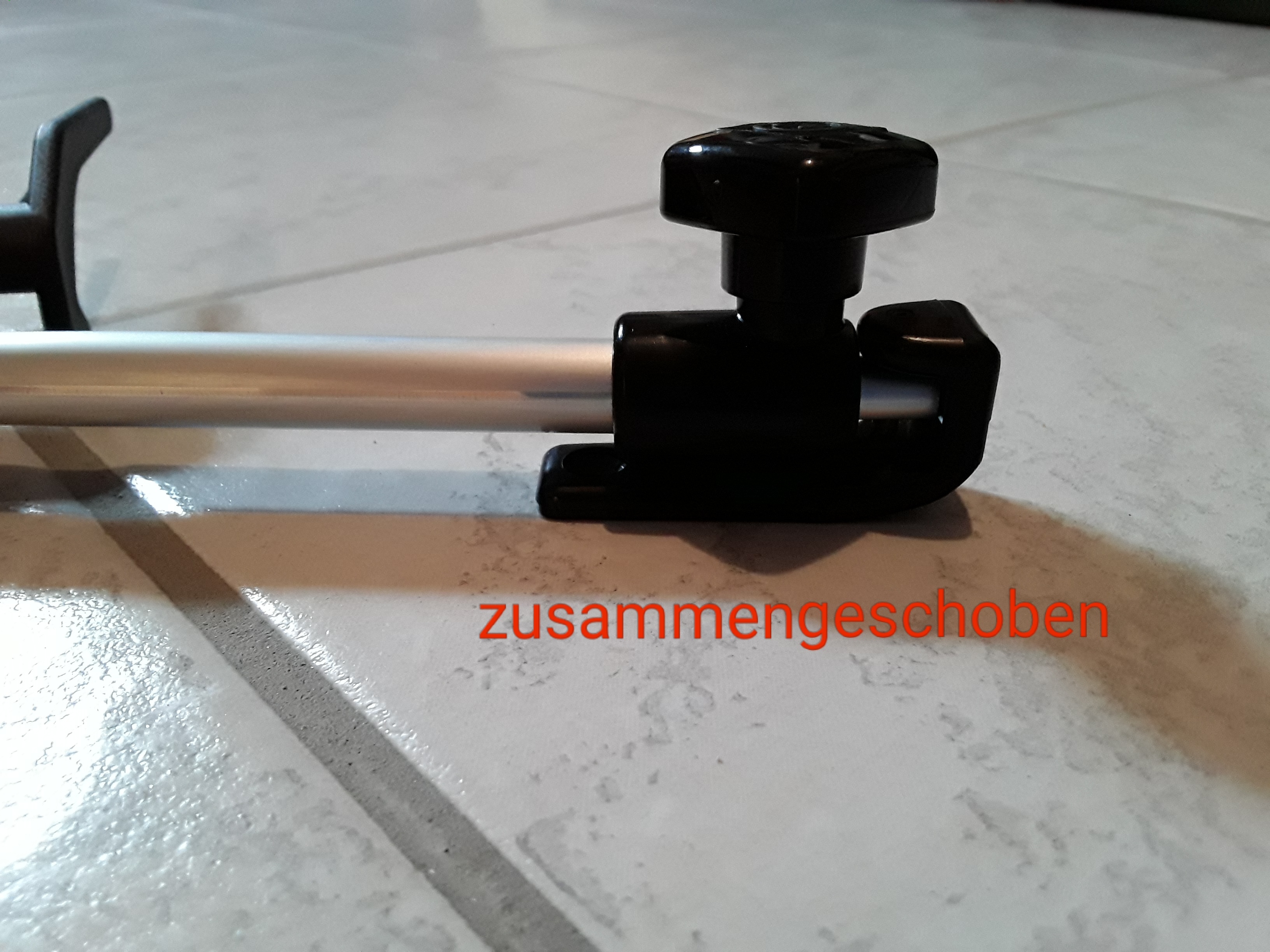

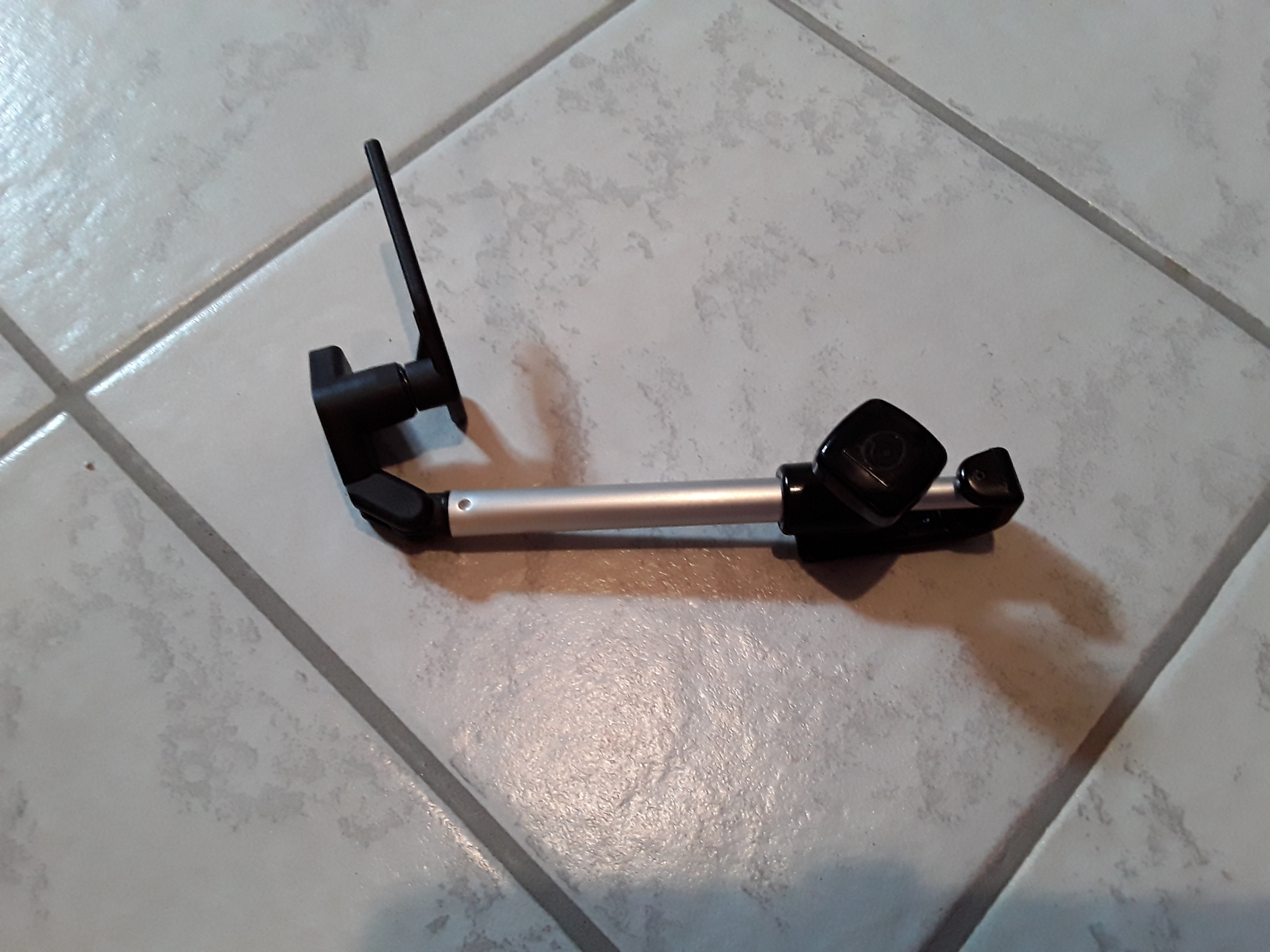

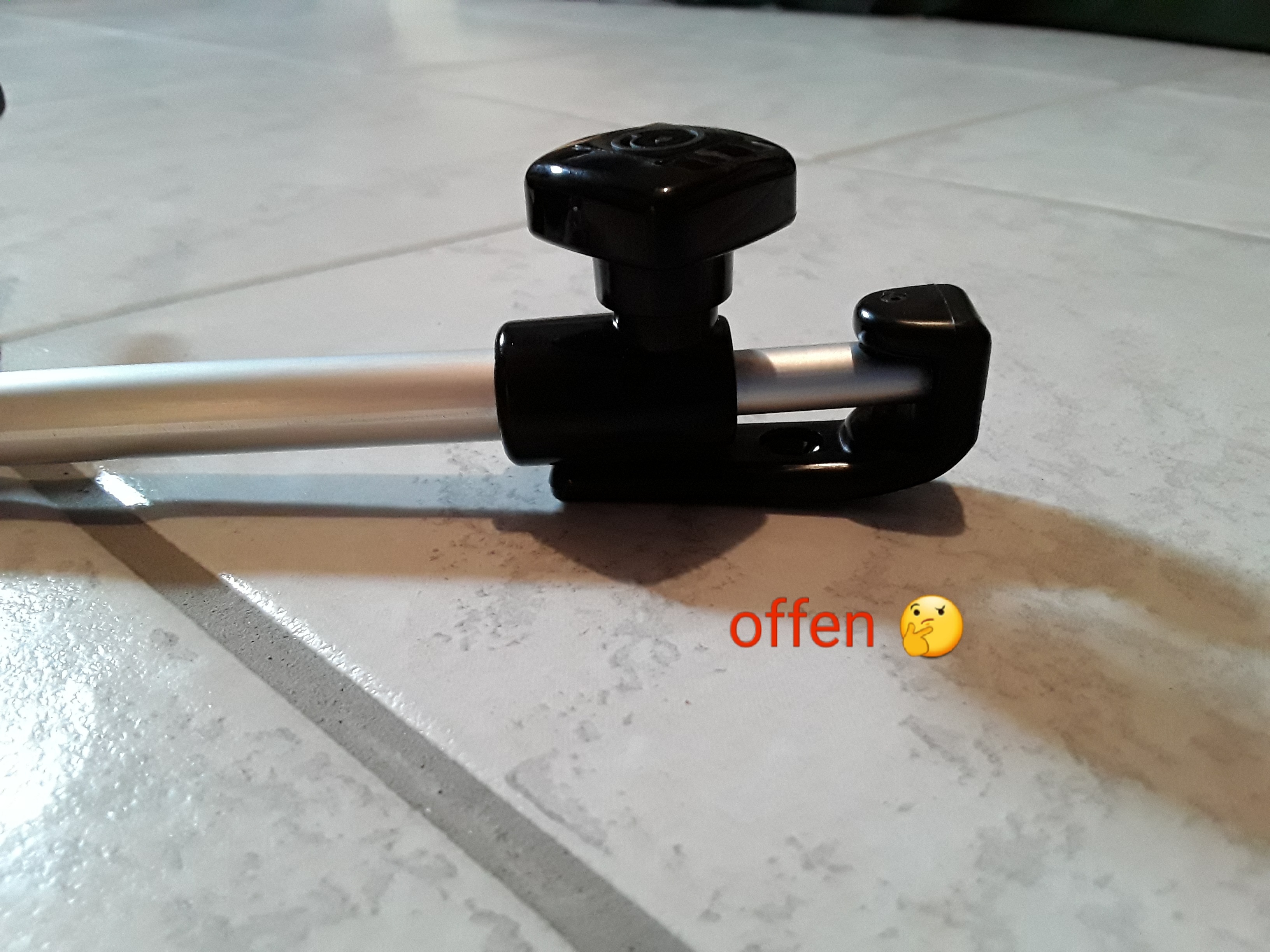

  • Hallo Sebi,
    das vom Fremdhersteller macht klick. (eckige Stangerl)
    Das Lüfteding nicht, sieht aber genauso aus, wie das ursprüngliche, nur eben mit "Begrenzung". (runde Stangerl)
    Unsere Fenster sind ja turboweit aufgegangen, wenn ich gewusst hätte was für ein Schrott eingebaut wird, hätte ich den ursprünglichen Aussteller demontiert und aufgehoben.

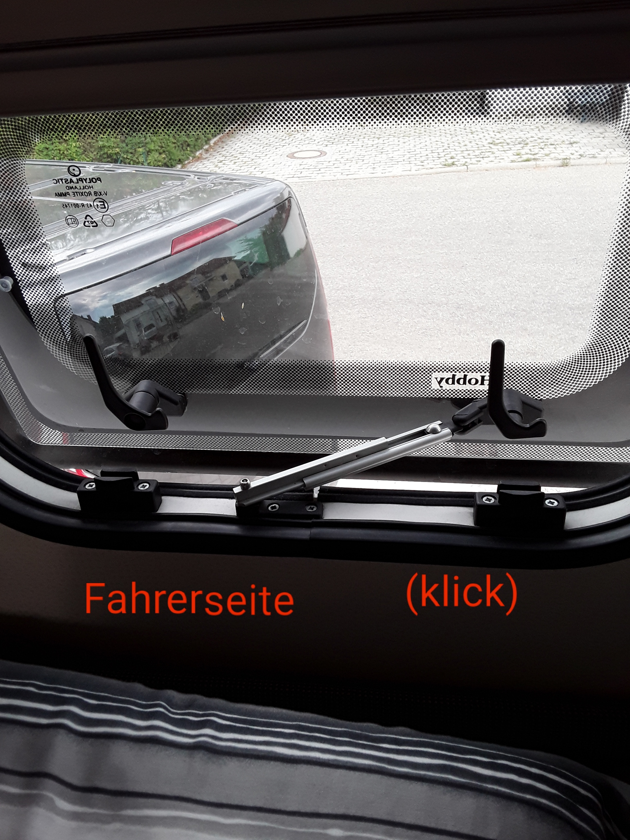

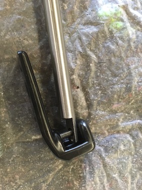

  • Hallihallo,
    jetzt war ich in Auto und Keller. Anbei die Fotos. Die Situation auf der Fahrerseite ist echt schlecht bei Hitze.
    Wenn man das Teil irgendwie modifizieren könnte, wär das spitze.

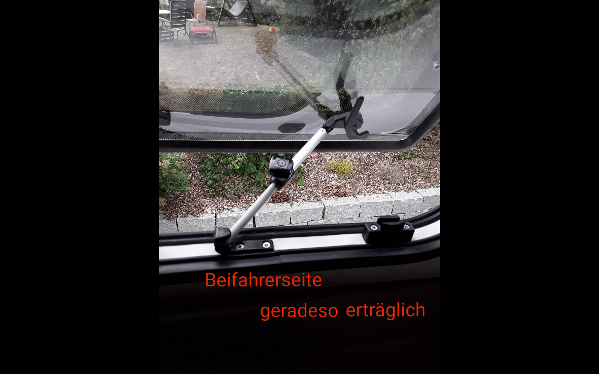

  • Hi Julia,
    Nächstes we bin ich noch nicht wieder da.... also das geht auf jedenfalls weiter auf als bei uns im Original, das was du jetzt hast ist doch der Beschlag mit dem runden Alu dings und der Knebelschraube. Das andere hab ich so noch nicht gesehen ... scheinbar wird da verbaut was grad übrig war ....

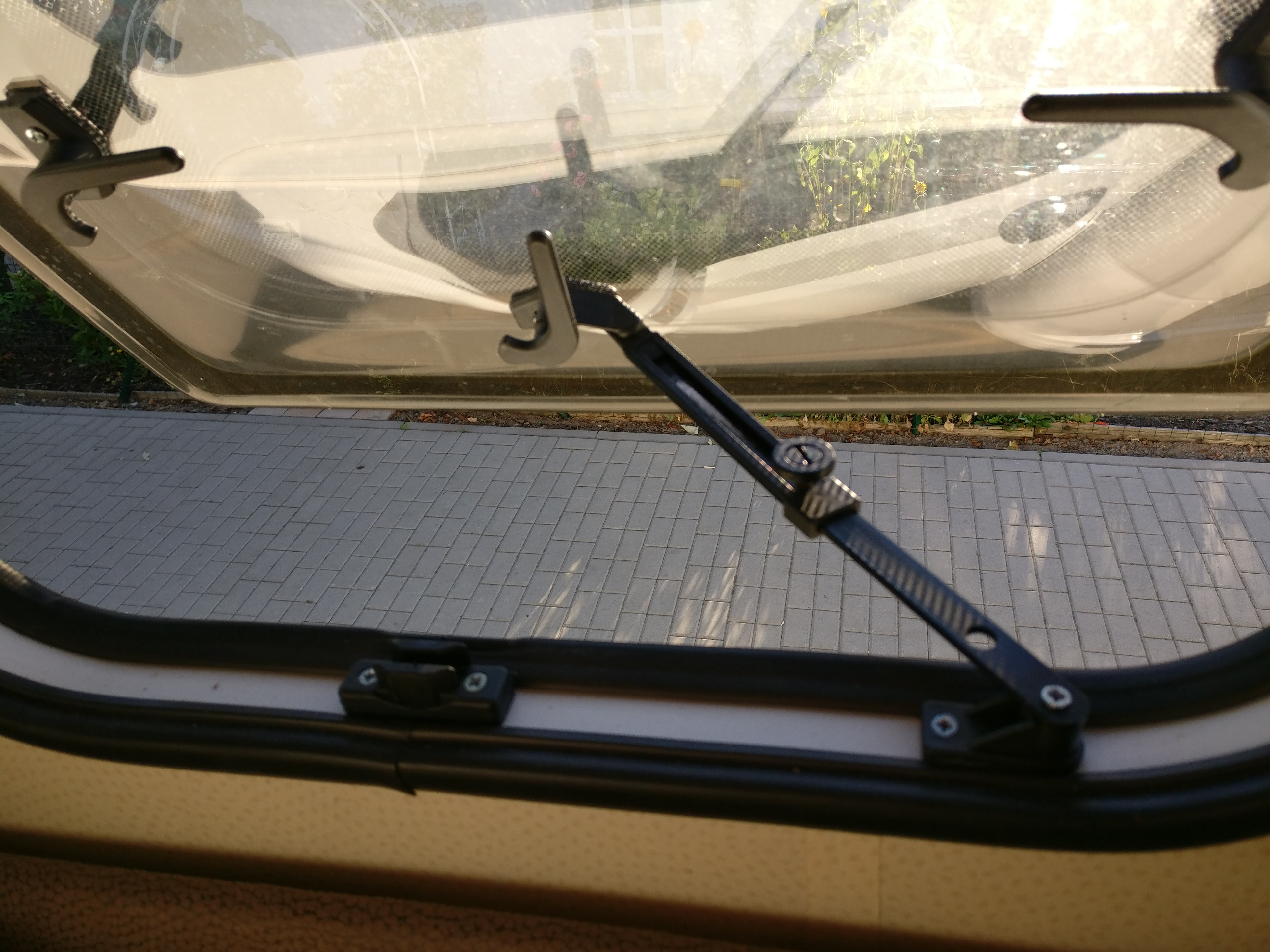

  • Moin Julia,
    mein Alkovenfenster, leider nur rechts, hat diesen Aussteller, Serie auch für alle anderen Fenster, außer das Große, ist mit zwei klickschiebern bestückt.
    Bisher beim Lüften im Alkoven keine Prübleme gehabt, ich habe nur die Knebekschrauben gleich ersetzt, und nicht diese Plastikdinger.
    VG Thomas

    Mir ist jetzt noch eingefallen, dass ich probieren könnt, die Aussteller zu tauschen, das Lüftedings vom Keller gäb am Küchenfenster Sinn, das von der Küche ginge schön weit auf, vielleicht ist es oben montierbar. Aber bei meinem Glück passt wahrscheinlich nichts........ grad ist es auch zu heiß zum Kucken.

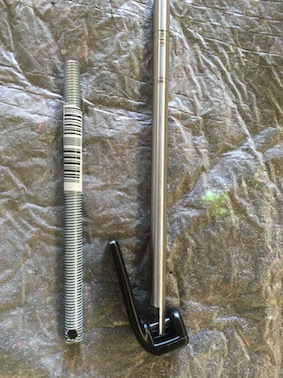

  • Soddele, jetzt hab ich mal zeit nen foto vom neuen Aufsteller zu Posten.
    Rundstab 8mm aus 1.4301, hab mich fast nen halben Samstag nochmal damit befasst, mehr als ein gutes drittel ist nicht möglich, bzw, nicht wenn man keinen neuen löcher in das Plastikfenster bohren will.
    Wer sowas braucht soll mir ne PN schreiben, ich will noch für die beiden Stockbett fenter hinten das machen, dann würd ich noch nen paar mehr herstellen.
    einziger Nachteil, ein "zuweitaufmachdasteilausderführungszieh-Anschlag" geht nicht. ich hab kleine einstiche rangedreht, dann spührt mann es wo das ende kommt.
