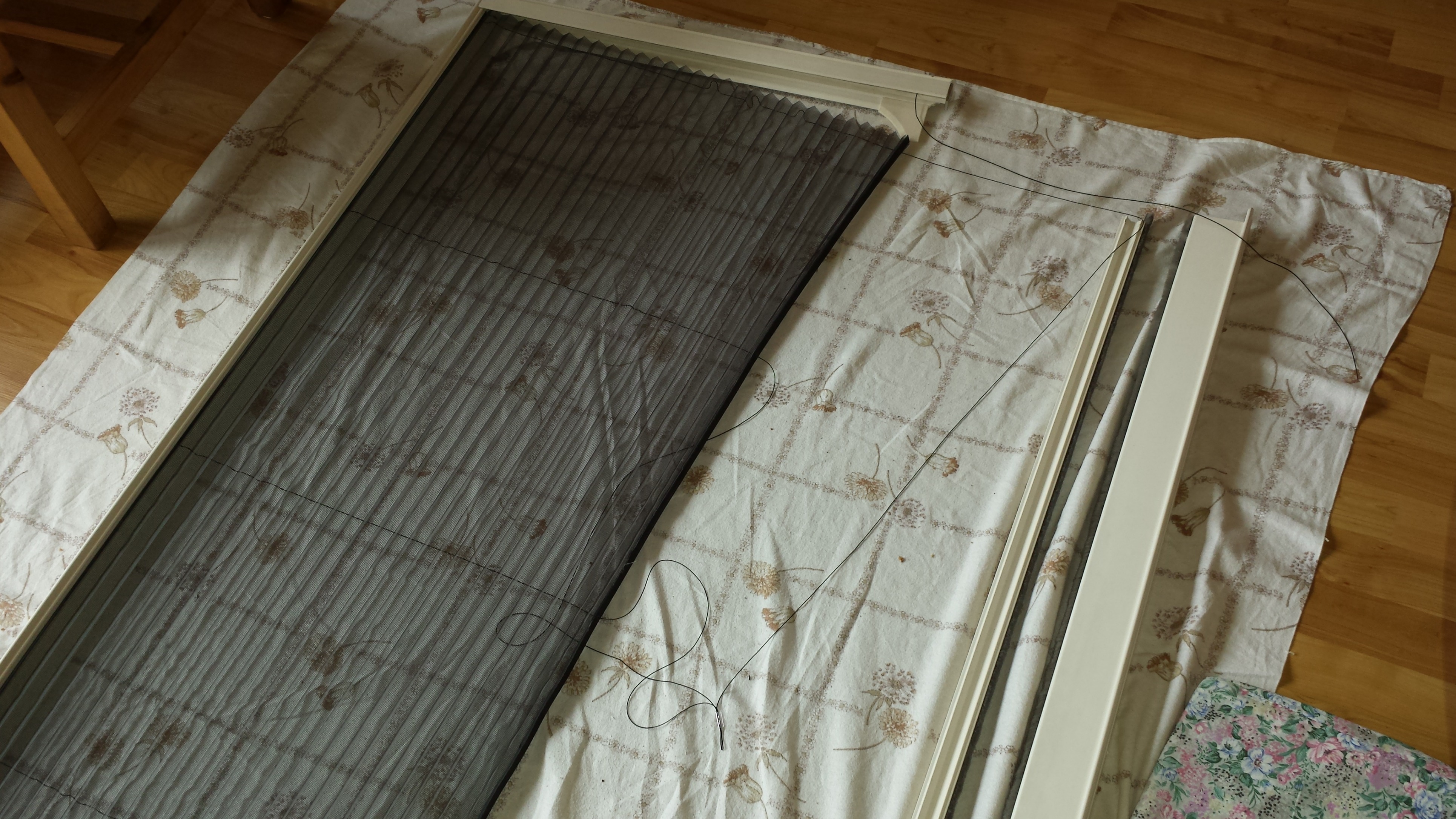

    an meinem Hobby Siesta 65 TL ist an der Insektenschutz Tür ist ein Faden gerissen. Ich hab die Tür ausgebaut um an die Fäden zu kommen. Nun ist der Rahmen aber unten und oben vernietet.
    Meine Sorge ! wenn ich die Nieten löse, dass mir die ganze Sache entgegen kommt.
    Kann mir jemand einen guten Rat geben, oder vielleicht ist jemand schon das gleiche passiert und er weiß !!!!!! wie man vorgeht.

    Ich habe auch schon mal sämtliche Fäden erneuert.
    Du kannst die Ecken ruhig demontieren, da passiert nichts. Wenn du den Fliegenschutz aus der Führung gezogen hast, kannst du den Verlauf der Fäden gut sehen.
    Habe mir im Gardienengeschäft neue Kordel besorgt die etwas dünner ist. Seit ca. 4 Jahren immer noch alles einwandfrei.
    Habe die Enden mit einer Aderendhülse wieder befestigt.
    Viel Erfolg bei der Arbeit.

  • Moin, ich habe die Tür x-fach ausgebaut.
    M.E. sind die Plastikrahmen ohne die Nieten ohne Halt.
    Ich denke, wenn du eine Seite abnimmst und der Rahmen fest am Boden liegt, fällt nichts weiter auseinander.
    Ob das für die Fadenreparatur reicht? Diese Fäden werden m.E. in den Rahmenteilen geführt, um beim Schieben die Fadenspannung zu erhalten.
    So ähnlich, wie bei den Mini-Heki's.
    Das könnte eine schöne Fummelsache werden.
    Ich habe es bei der Tür g.s.d. noch nicht machen müssen.
    Die Beschaffung des Fadens könnte etwas schwierig werden.
    Ich habe bislang keine passenden Fäden für die Heki's gefunden.
    Zudem lohnt sich die Reparatur bei den Heki Rollos nicht.
  • Oben und unten ist eine kleine Umlenkrolle sowie eine Feststellschraube für den Faden.
    Damit kann man das Zugvehältnis einstellen. Ist zwar etwas eng, da die Abdichtung stört, aber es geht.

    Für den Faden würde ich ein gewachstes Takelgarn nehmen.
    Es gleitet sehr gut und ist sehr Reißfest .Das gibt es in verschiedenen Stärken.
    Zu empfehlen ist das von Marlow das ist ein Tauwerk Hersteller zu bekommen im guten Yachthandel.

  • also an der Tür kann ich alles abbauen, aber an den Anfang bzw. die Konstruktion komme ich nicht ran. Also alles wieder auf Anfang, mit der Häkelnadel soweit es geht das eine Ende gefangen und mit Angelschnur wieder befestigt. Funzt einwandfrei.
